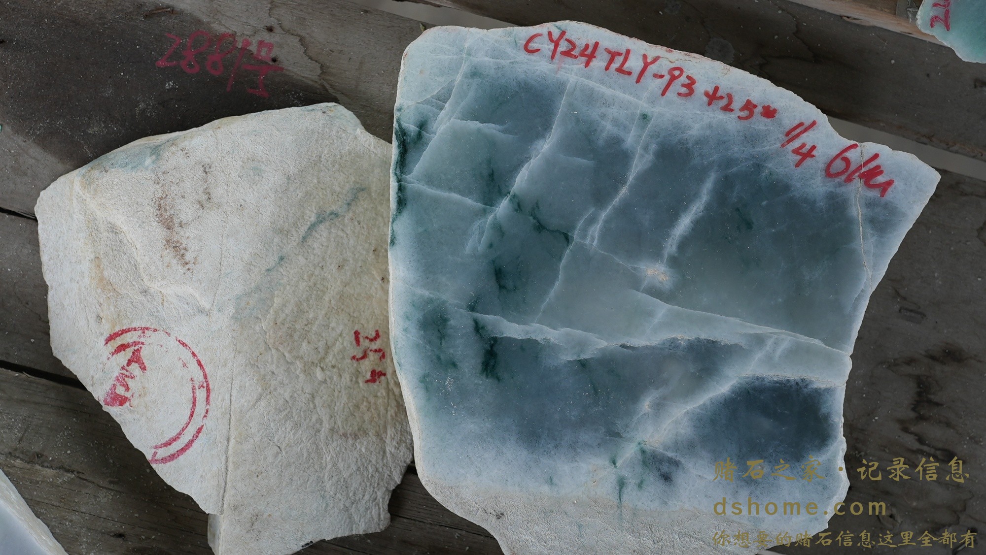

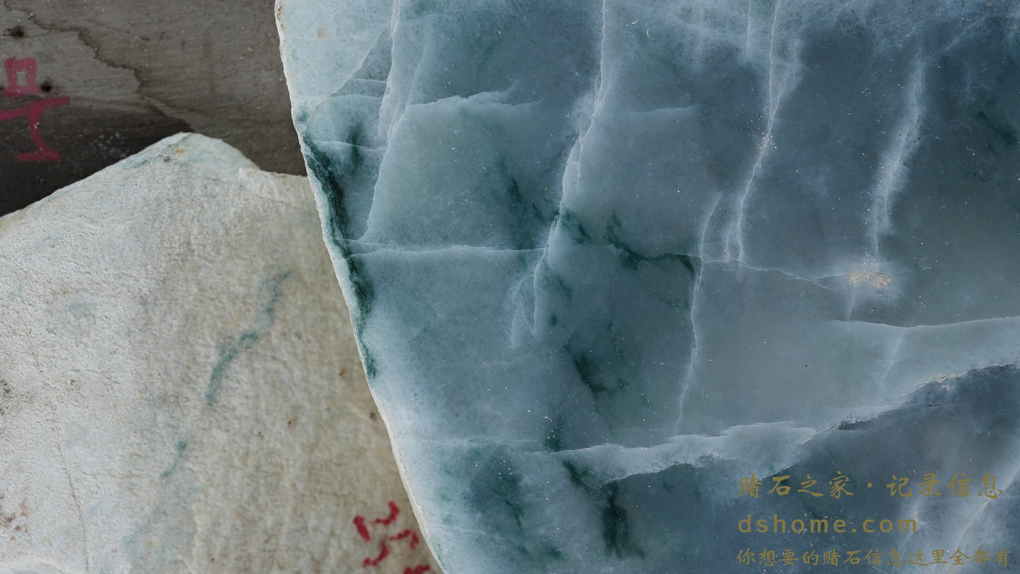

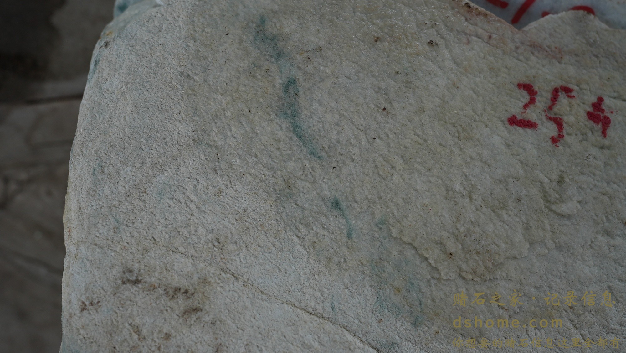

↑可以看到,盖子上的砂,还是很老的。。白皮分为老的与嫩的,但不管是老的皮还是嫩的皮,都是白皮。市场上嫩的白皮占了90%以上。要注意区别。

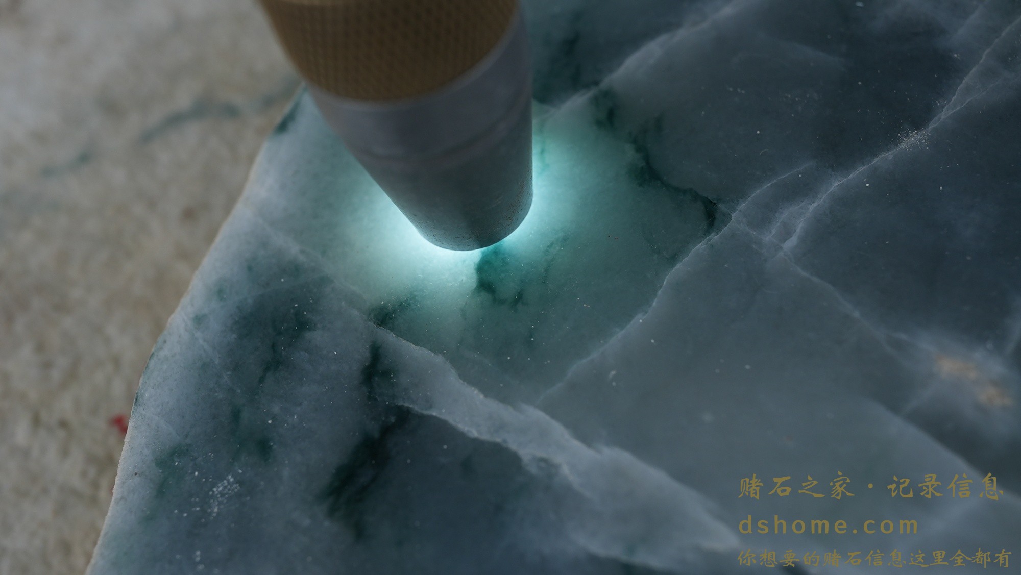

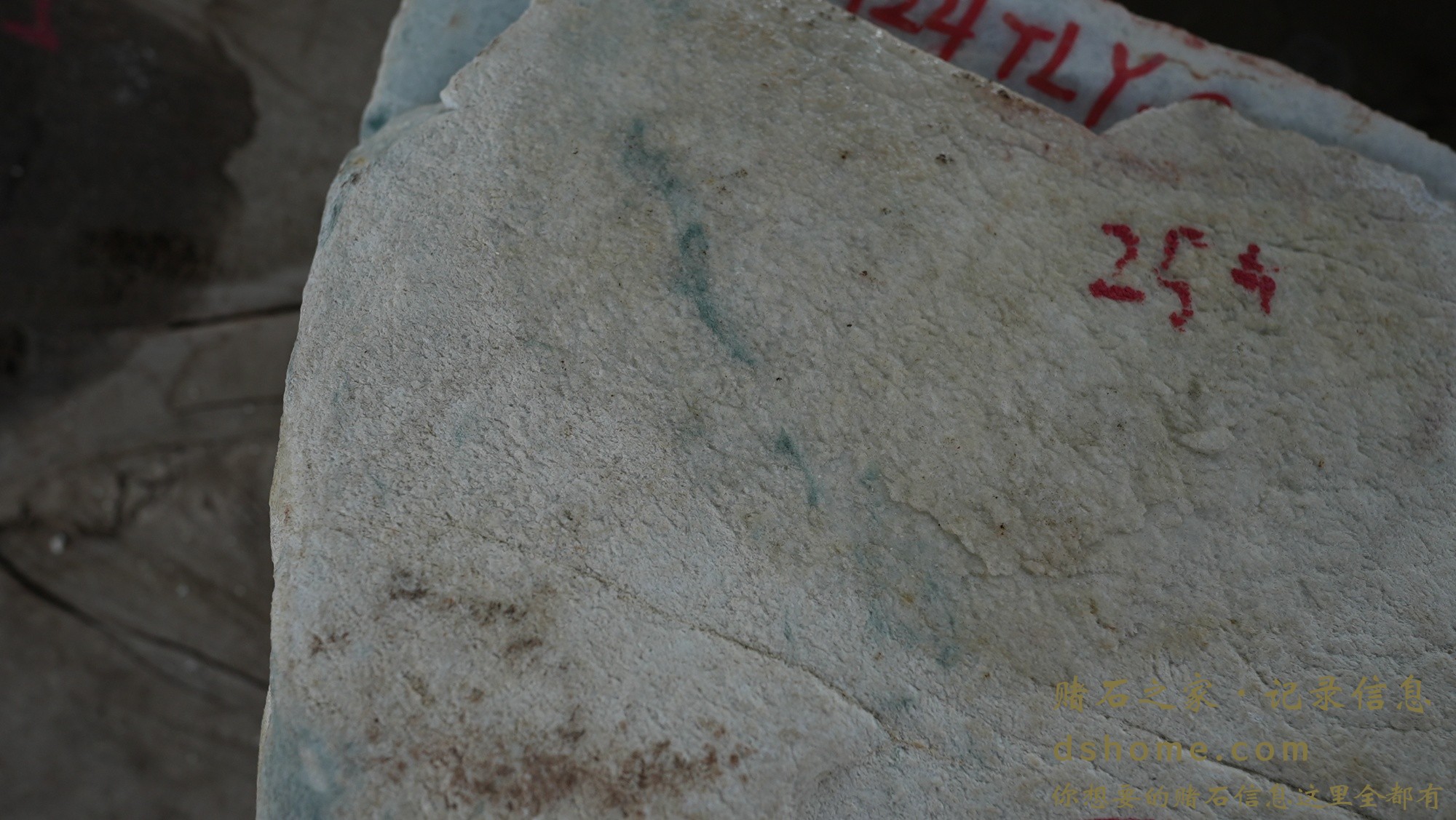

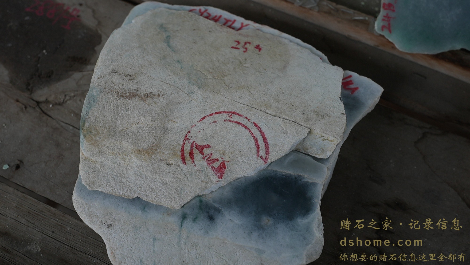

↑这个位置的皮上,打湿了水。中间一条不小的蓝花带子。
↑这种皮壳就是要赌内化,越往里面玉质越好。所以这种白皮料,不但要赌砂老的,还要赌体积大一点的。如果积体小了,怎么化都很难。

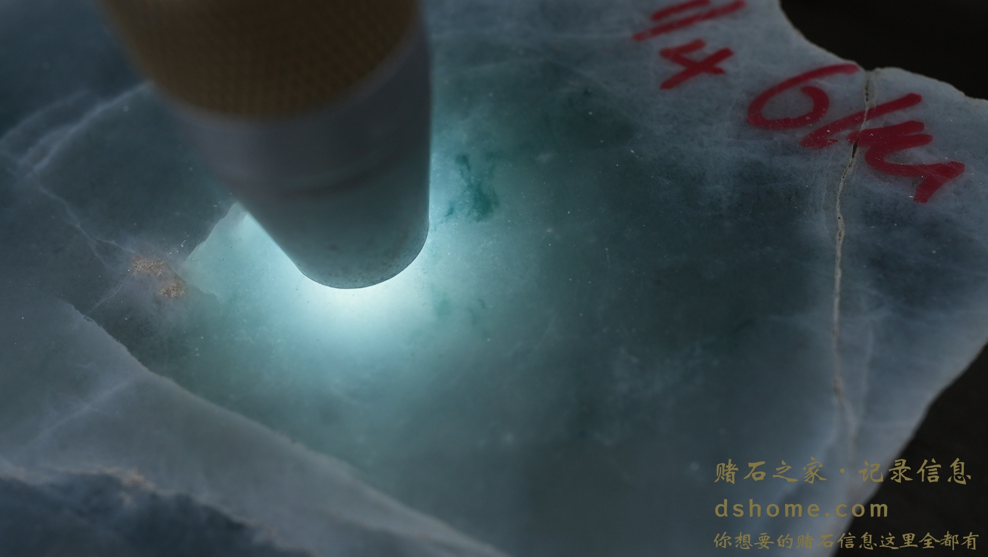

↑蓝花发黑,低品质蓝花

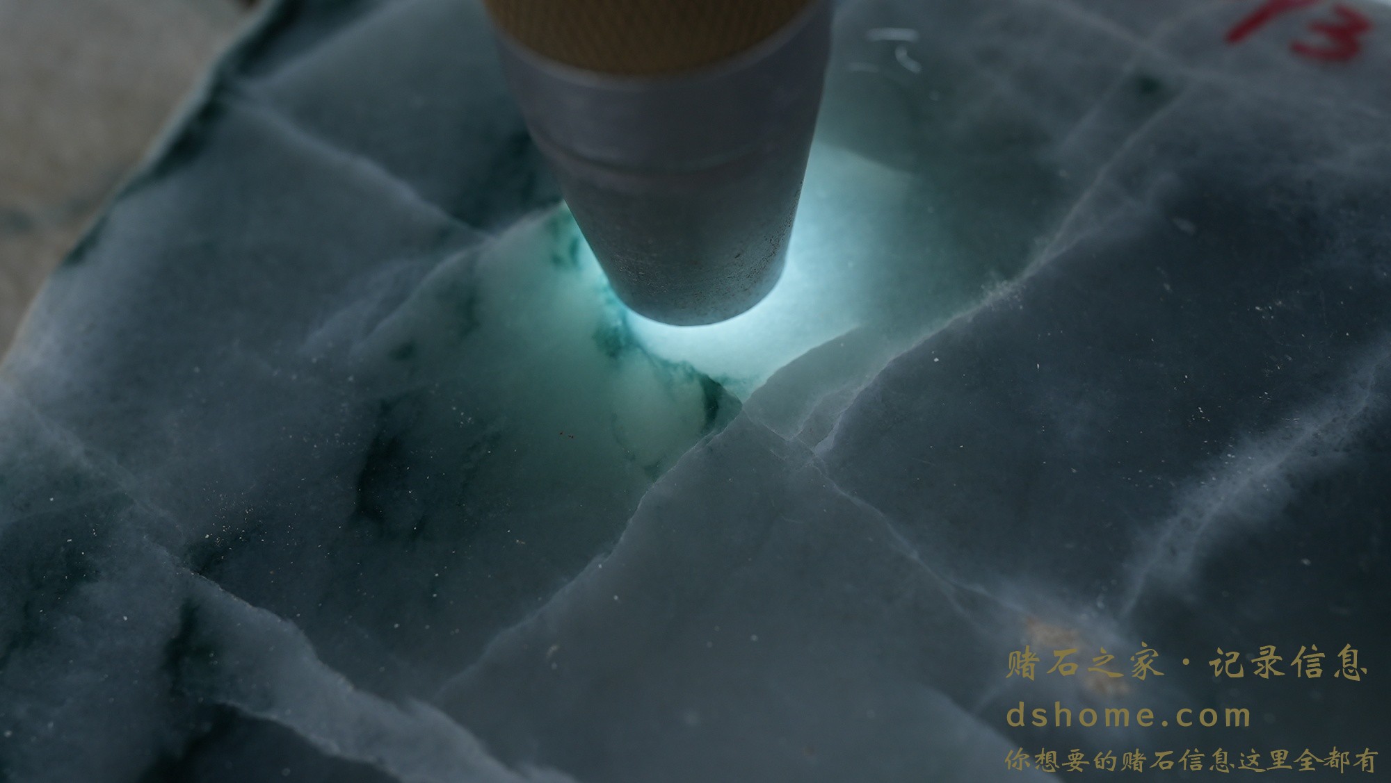

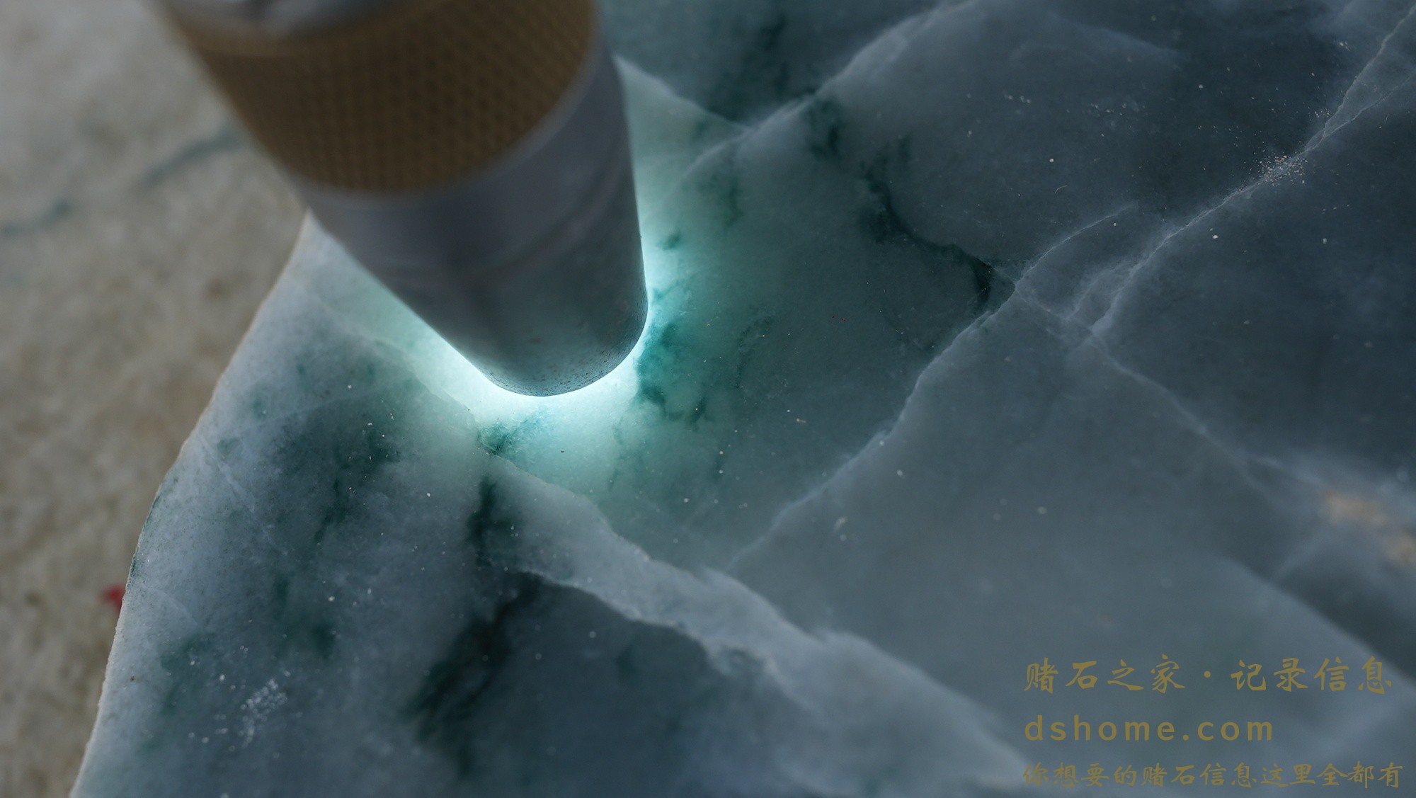

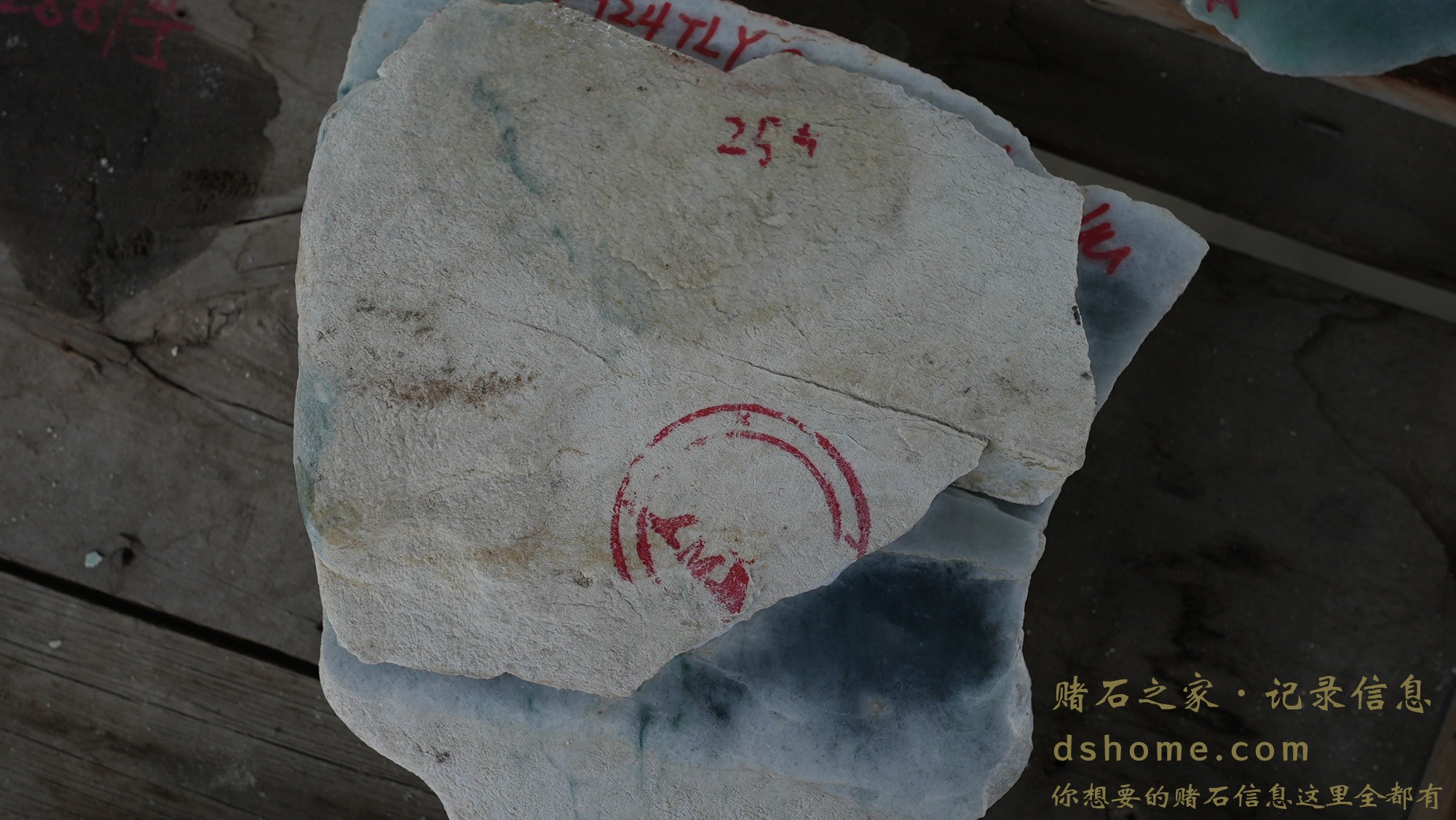

↑看到一个沙眼。一个沙眼影响不大,切来丢了就可以了。沙眼周围的玉质更好。

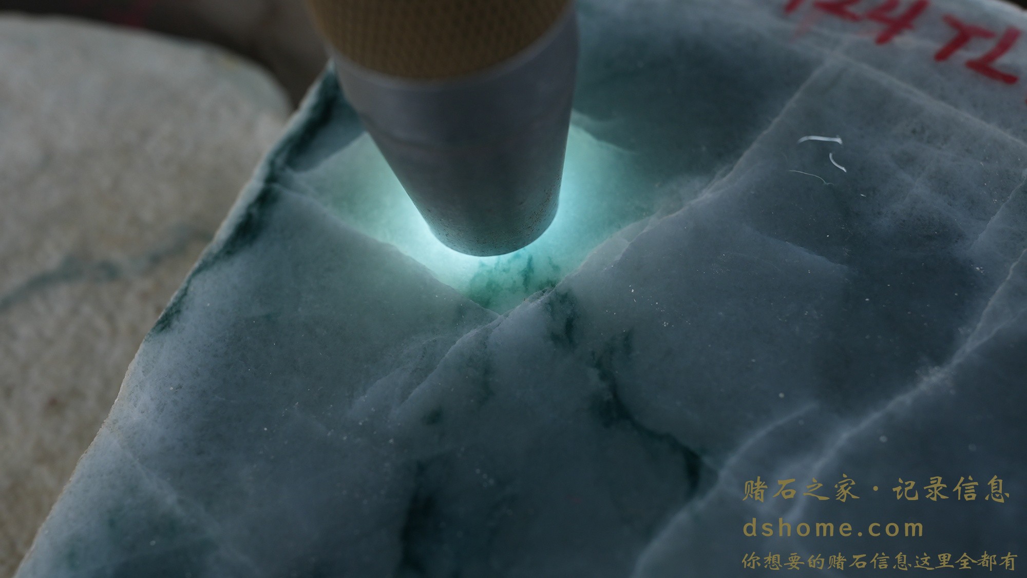

↑上面这些位置,都是种水玉质最好的位置。大家学习一下什么是翡翠的荧光表现。

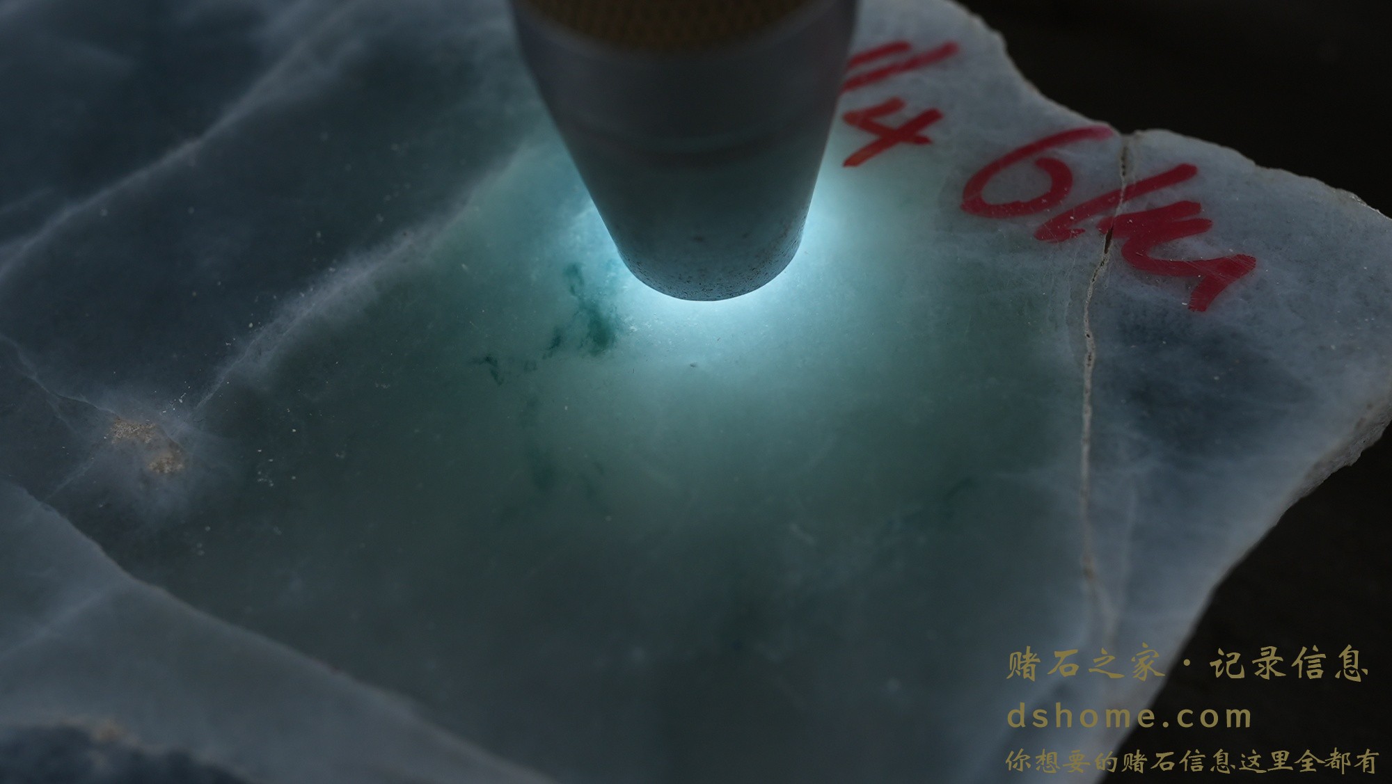

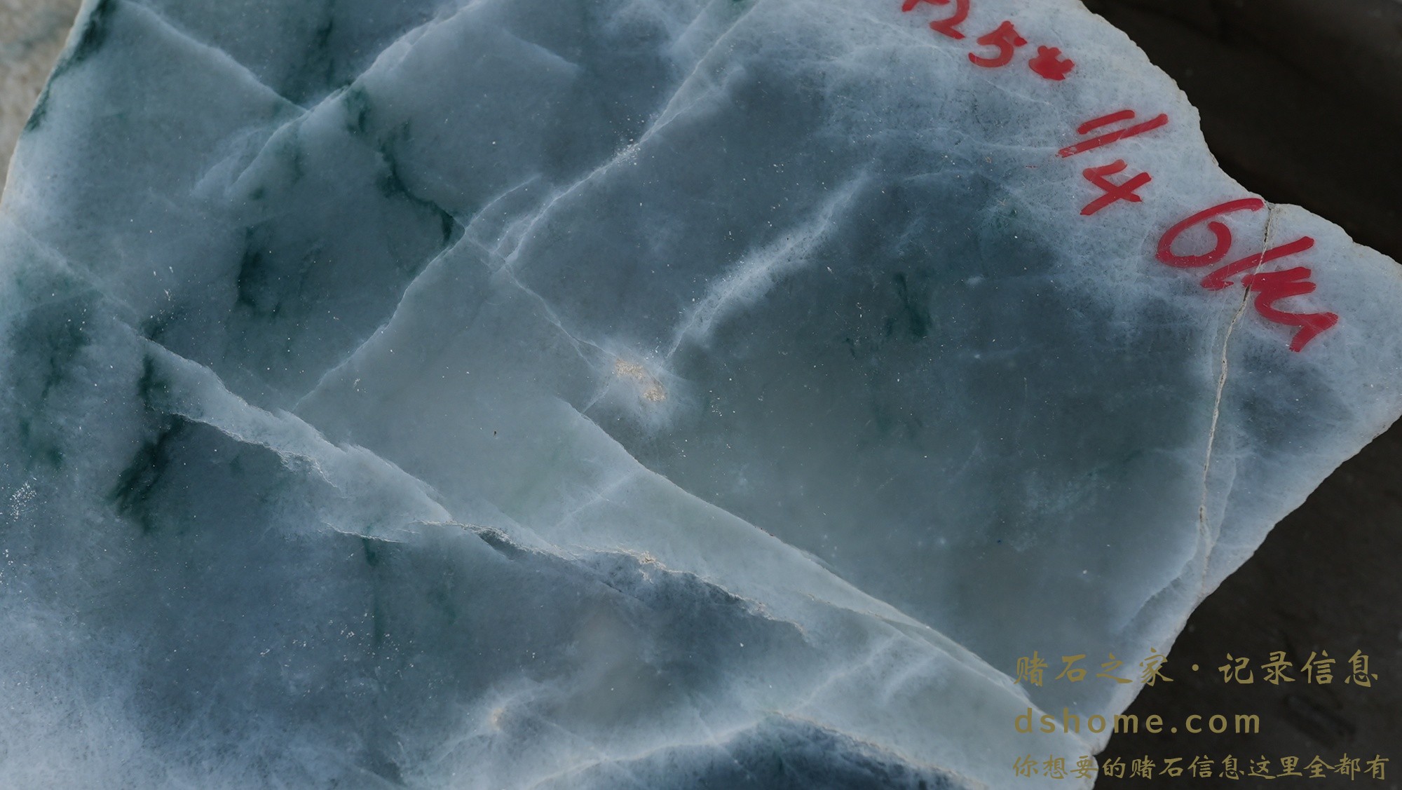

↑上面这些位置的蓝花,肉眼看明明就显黑。但打灯还是显蓝色。所以看颜色不能打灯看。不打灯情况下,肉眼看到是什么颜色,那就是什么颜色了。

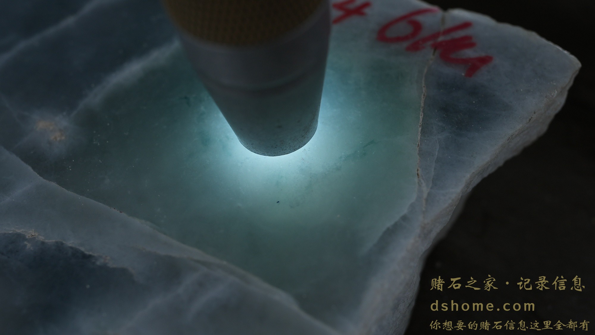

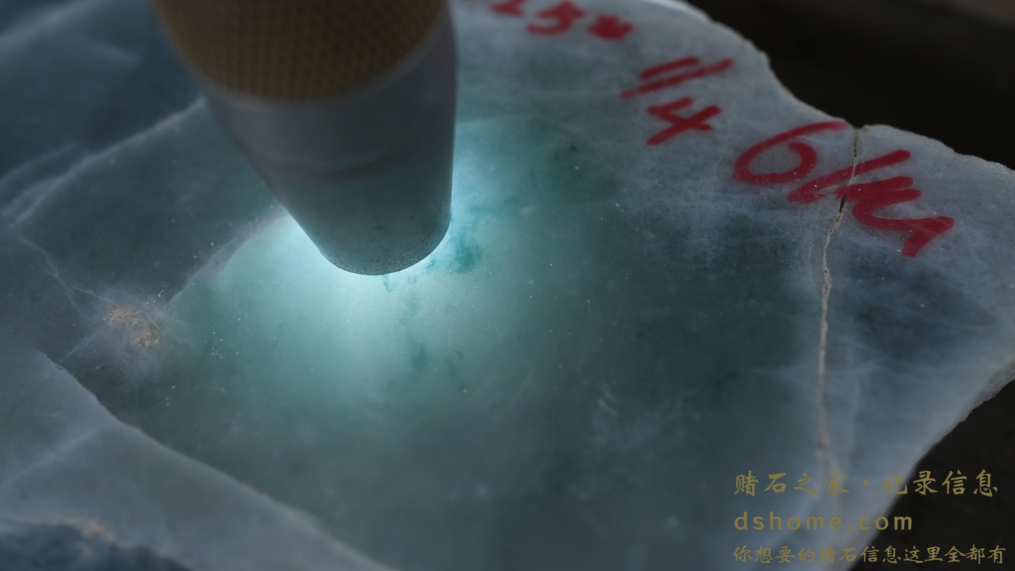

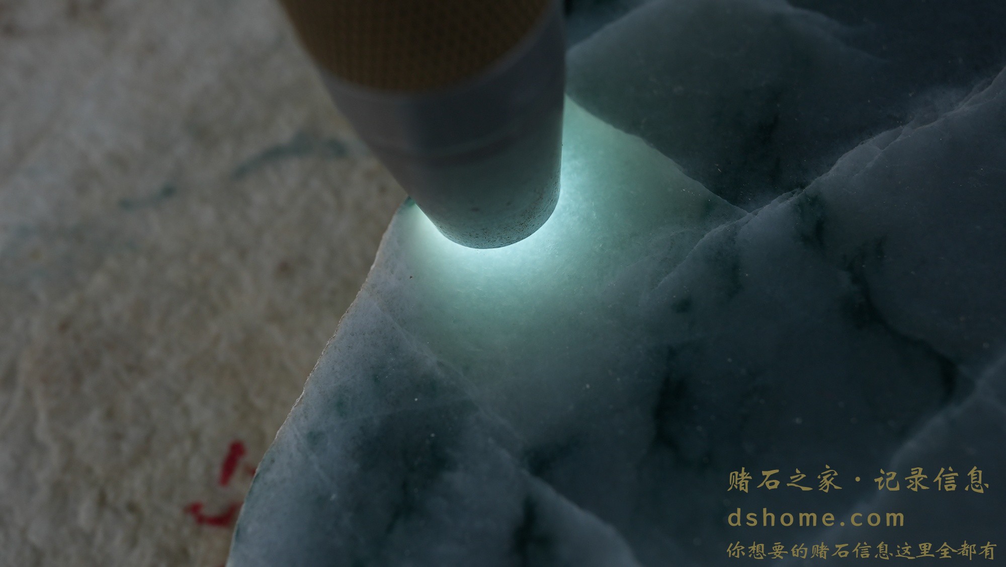

↑边上的玉质差很多,打灯明显看到有晶体颗粒感了。一个字:粗////粗冰就是这种感了
