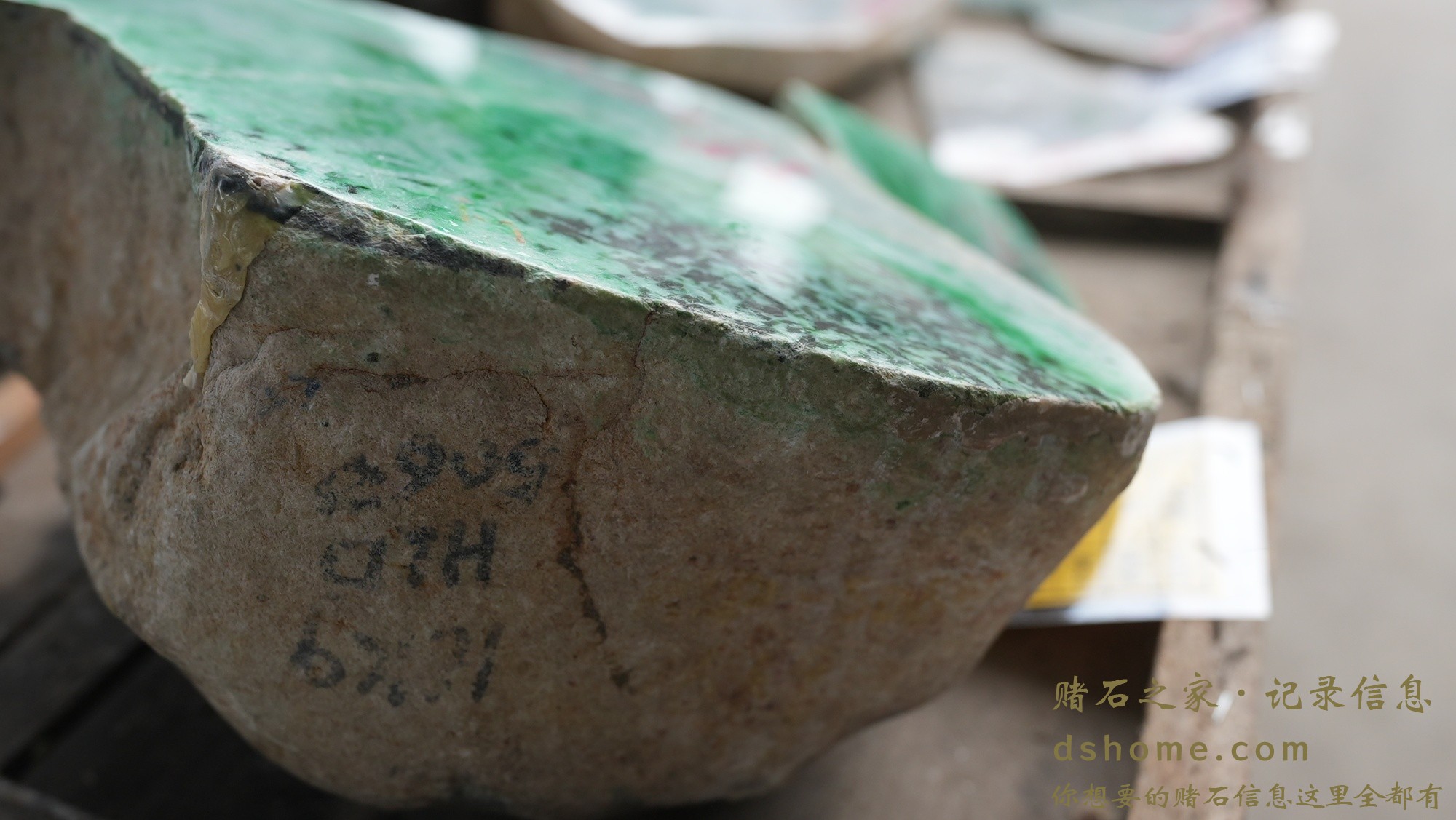

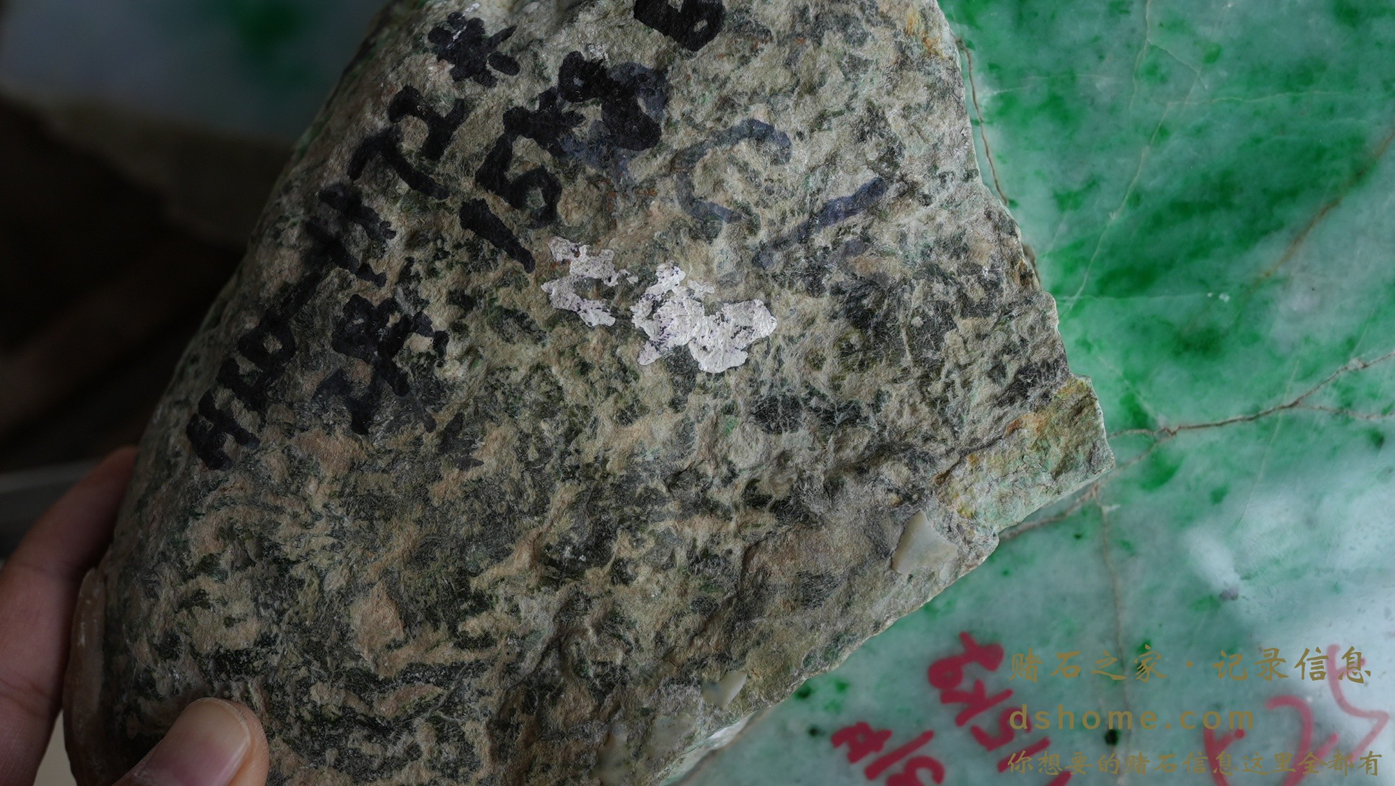

↑只找到这一个盖子,按理说这块料至少都有3块盖子,但裂开了,我拍照的时候只看到这一个盖子
↑从这个盖子的表现来看,全是黑癣只有1~2颗绿松花。(癣是赌色的重要表现,很多很多色料,皮壳上都是有癣有绿。)但是这个料过分了,整个盖子全是癣。按道理来讲,这种料是不太可能切出来绿色的,但是奇迹出现了,里面很多绿。神仙难断博寸玉,是完全正常的。对于这个料,就超出了绝大多数人的认知。

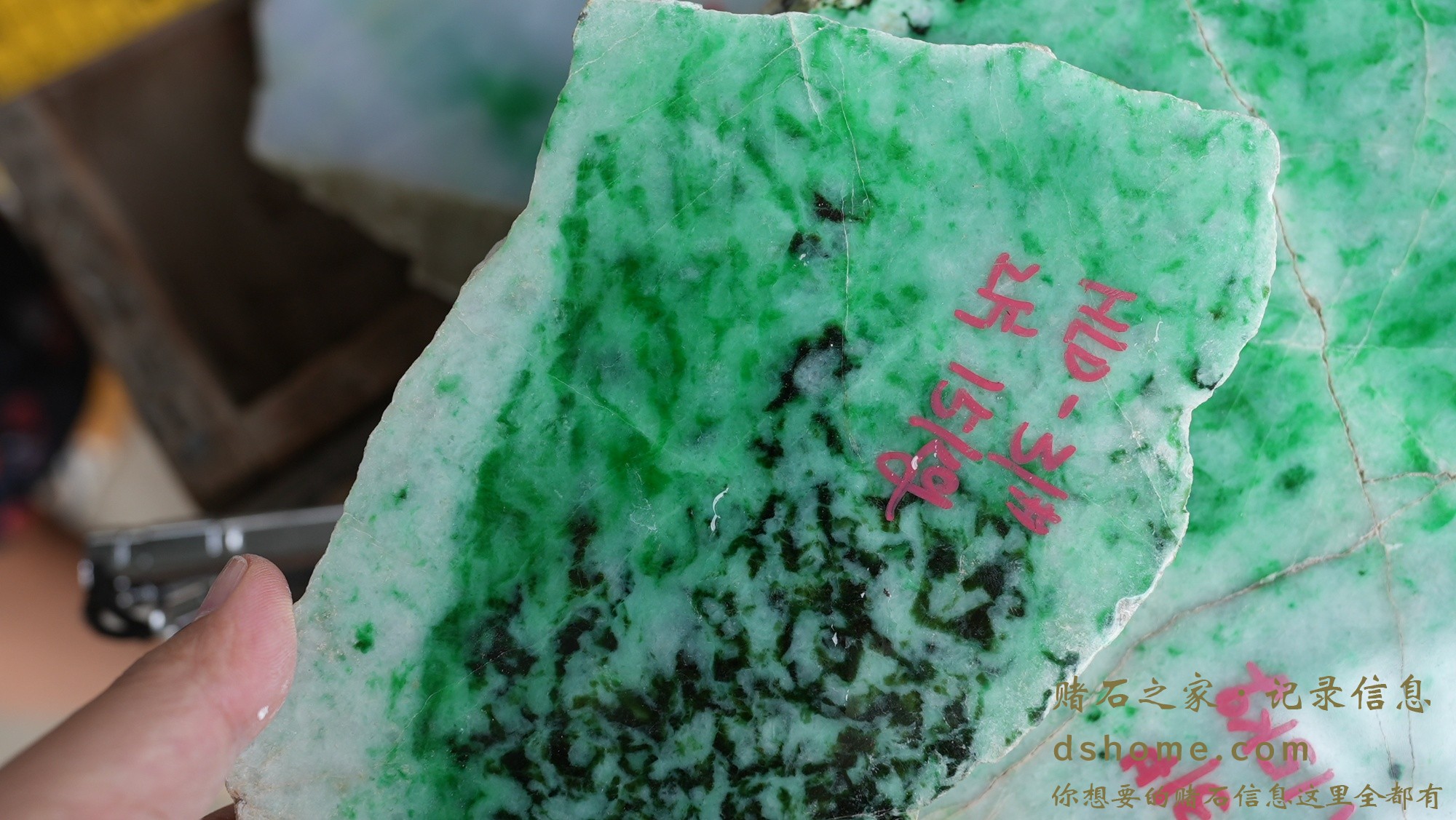

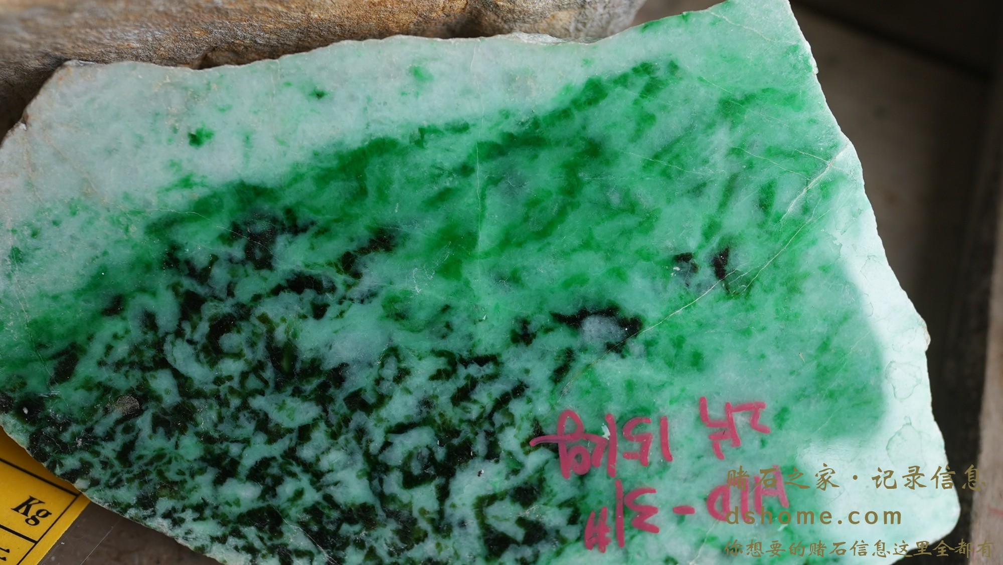

↑里面癣进了,但是绿色也很了很多。而且绿色与癣分开了,没有掺在一起。这种料,癣并不影响取料加工。

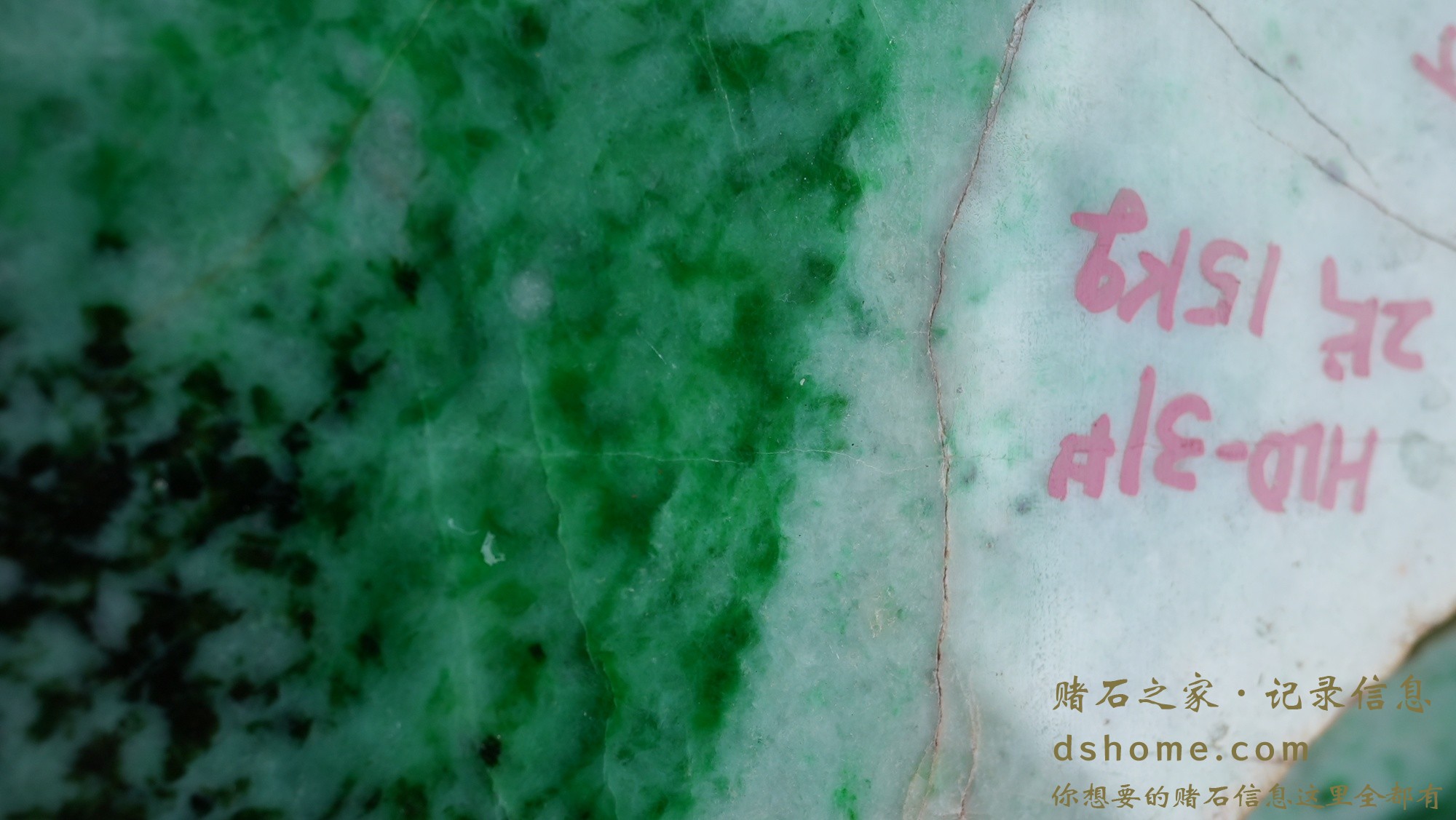

↑上面这张照片,最中间那颗癣,癣中间包着一坨白色晶体,这坨白色晶体不是翡翠,不是玉质。应该是属于水晶之类的杂质。有好些翡翠原石里面,多少都会有一点点别的矿物质掺质其中。

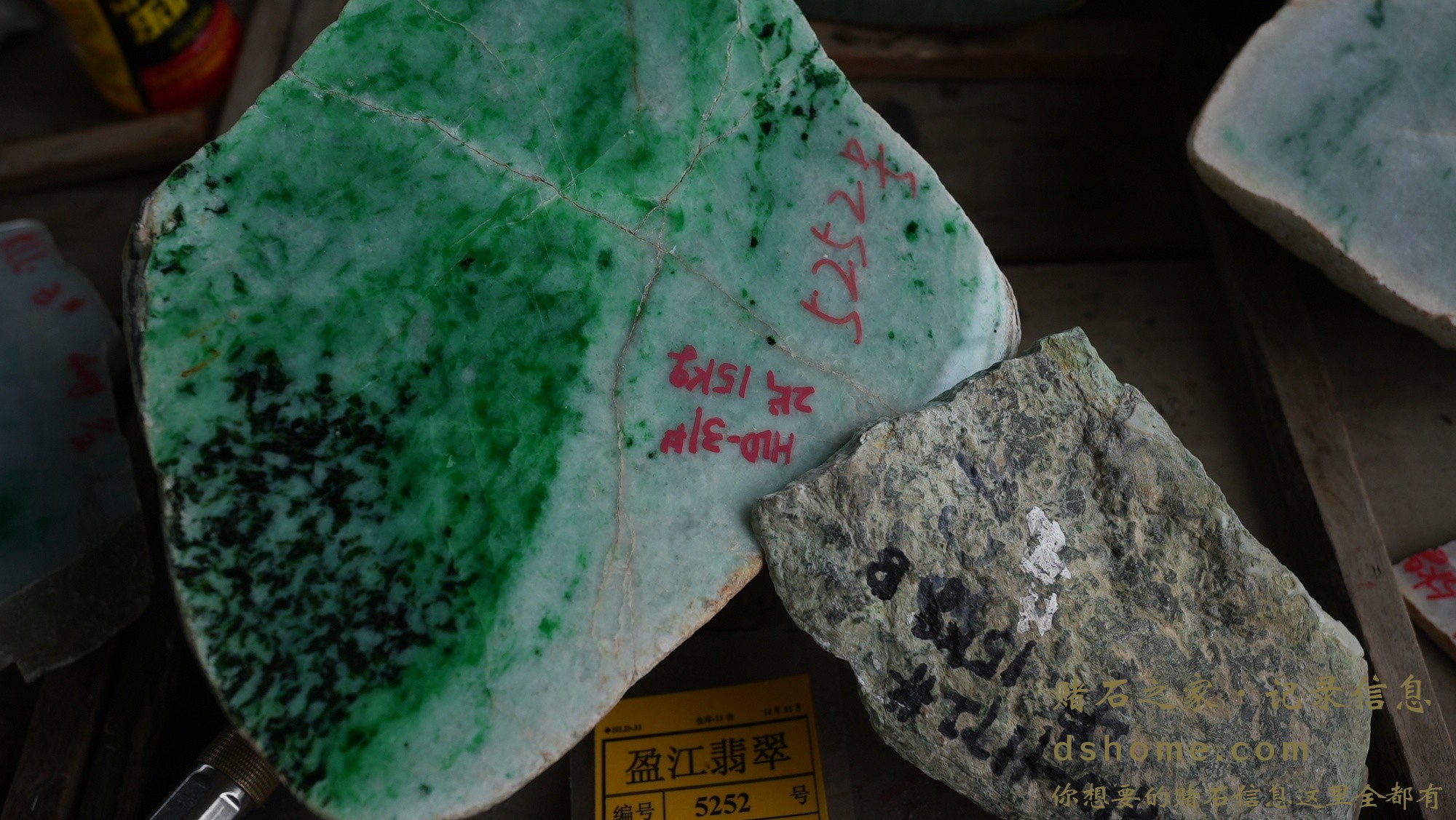

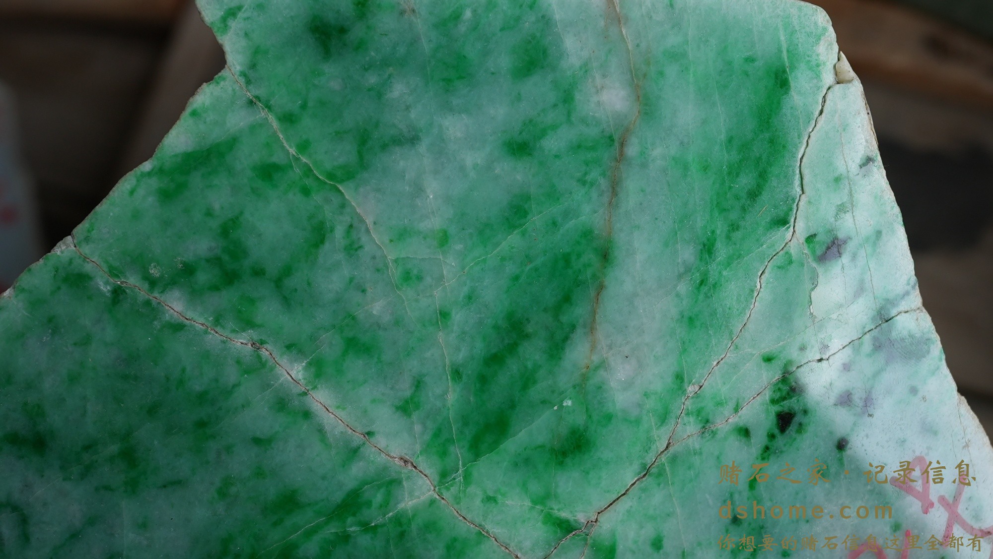

↑这个绿色,还是很靠谱的。虽然绿色有点发暗,但看着似乎还行。而且裂并不是非常多,做一串项链还是非常不错的。
↑离癣远一眯的绿色,似乎没有那么暗。

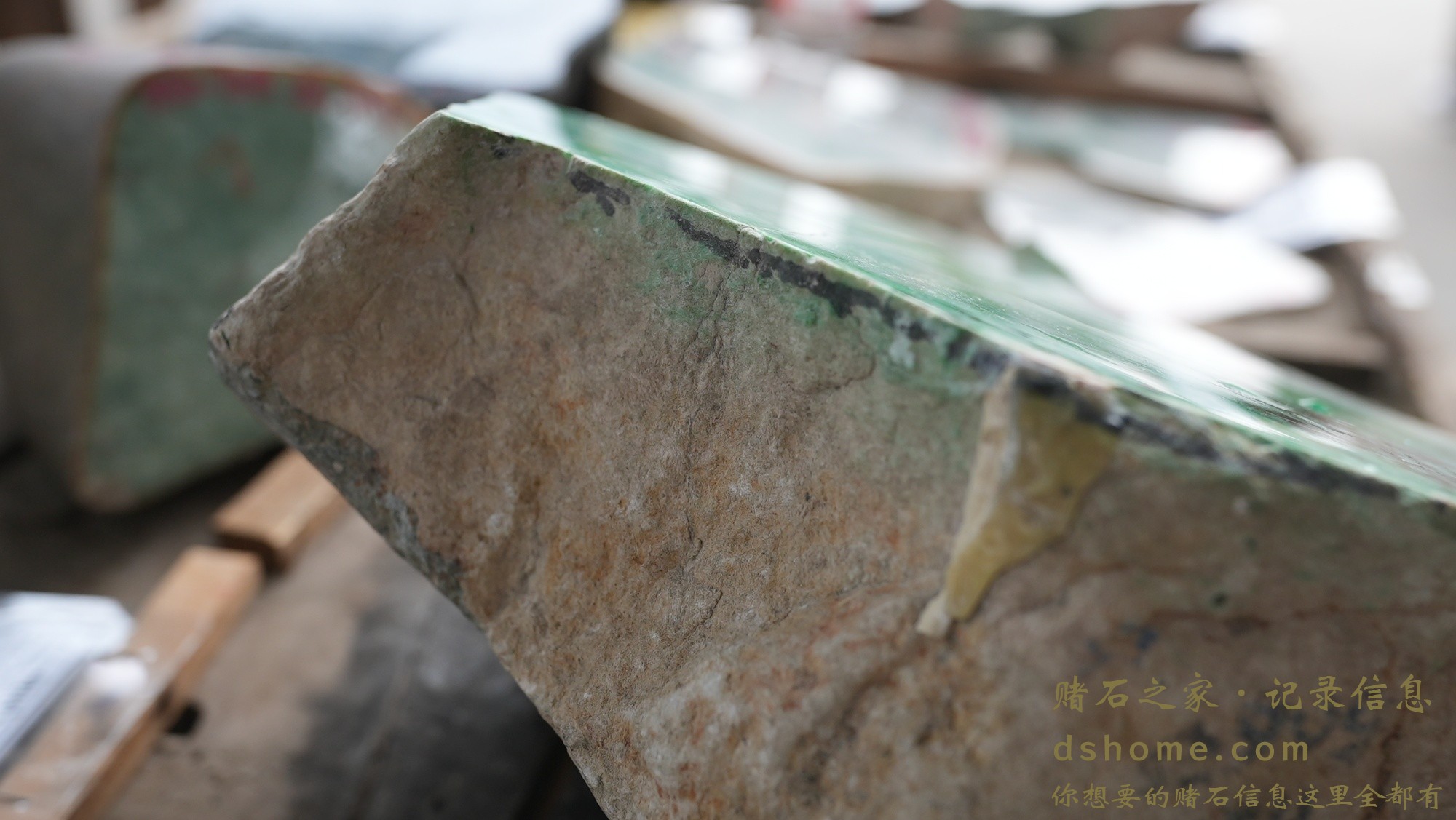

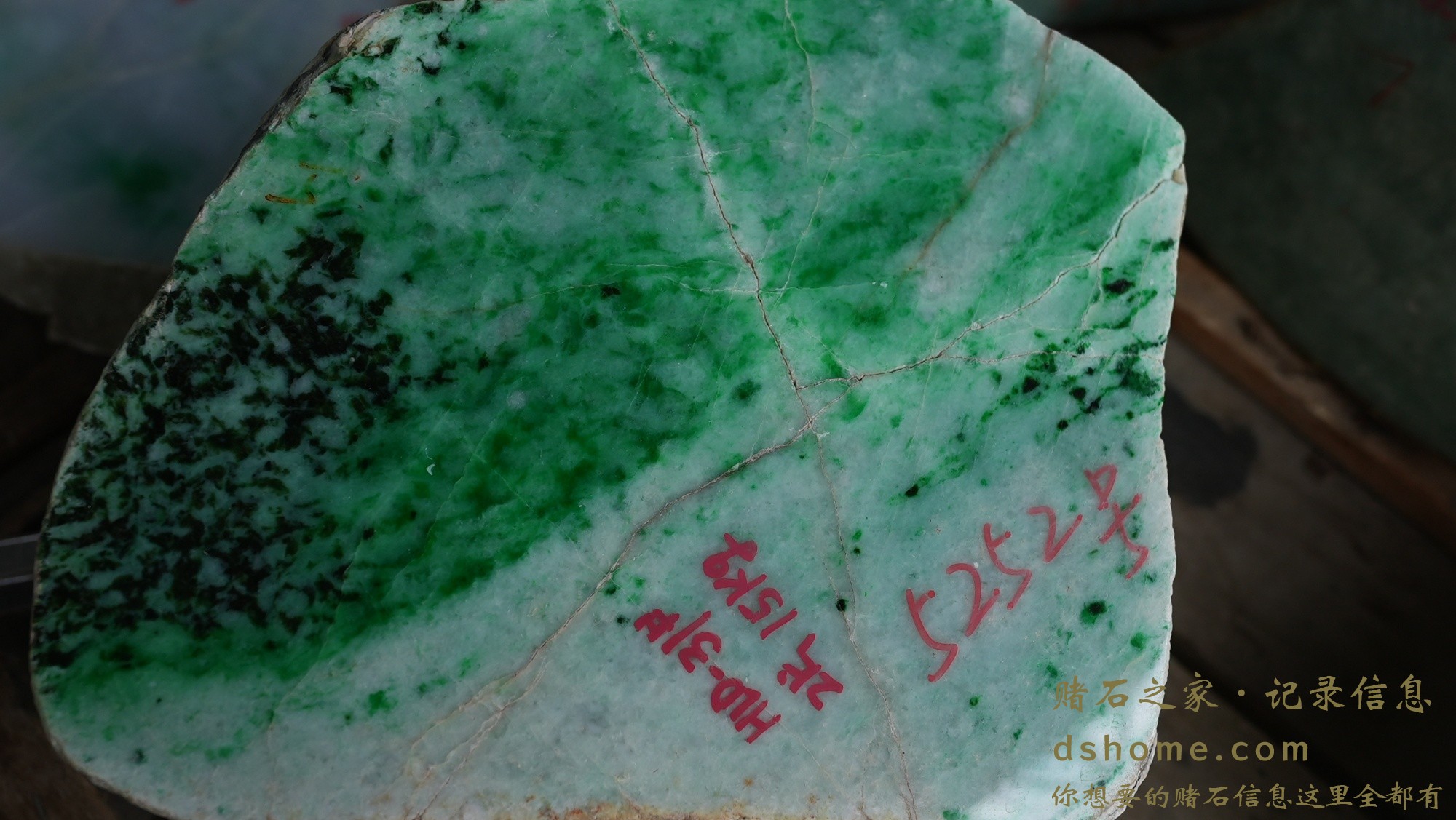

↑注意看侧面,看侧面我们可以看到,这块料色进的并不深。切口面往下,只有1cm的深度有绿,再往下就没有绿了。所以玩赌石,要看料子整体,不能只盯着好的位置看,要仔细看整体,才能有准确的认识。

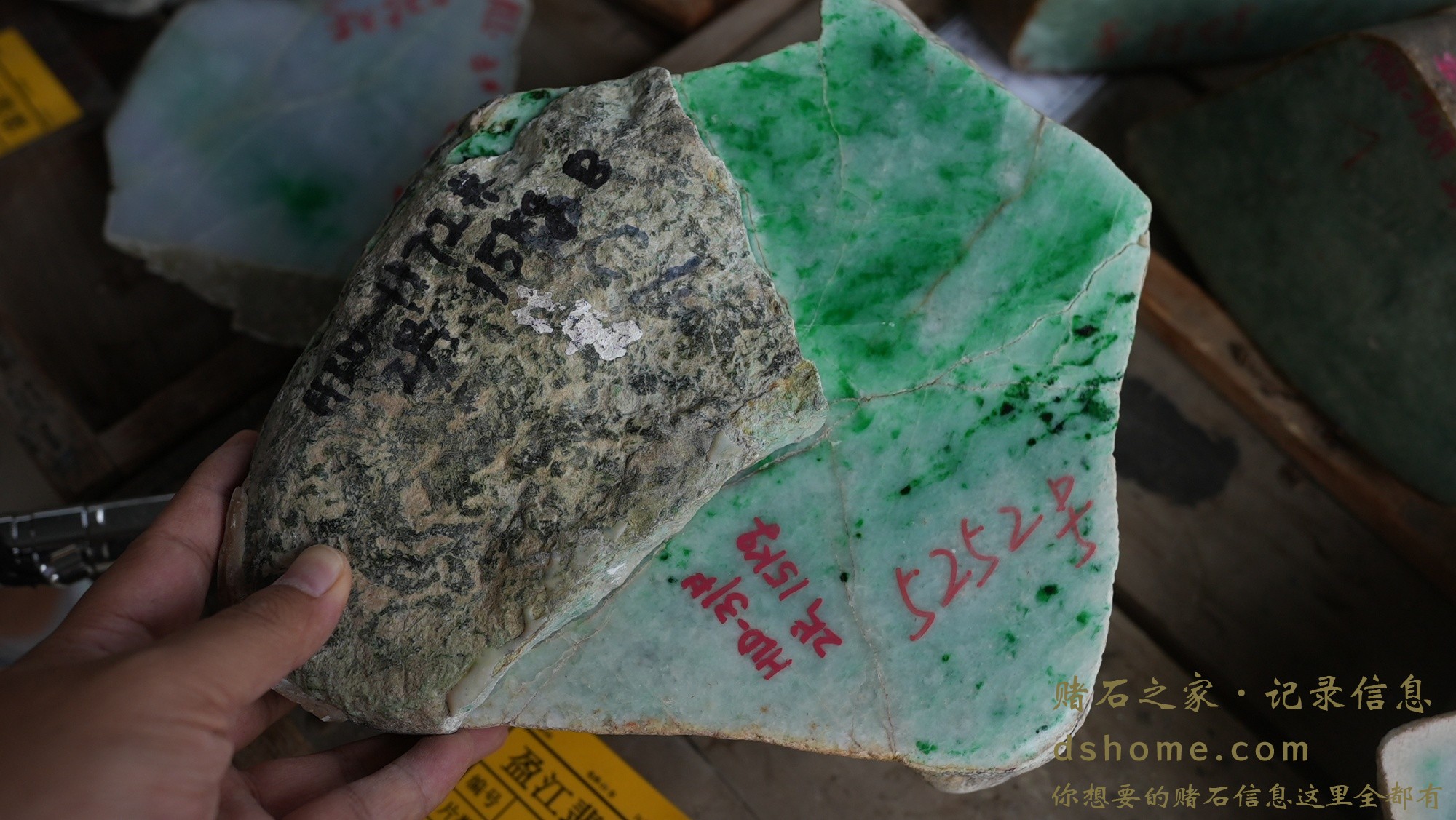

↑皮壳与癣。除了绿色的位置外,癣的位置无法取件,没有绿的位置也无法取件。没有绿色的位置,种太嫩,肉太粗,根本不值得加工。
