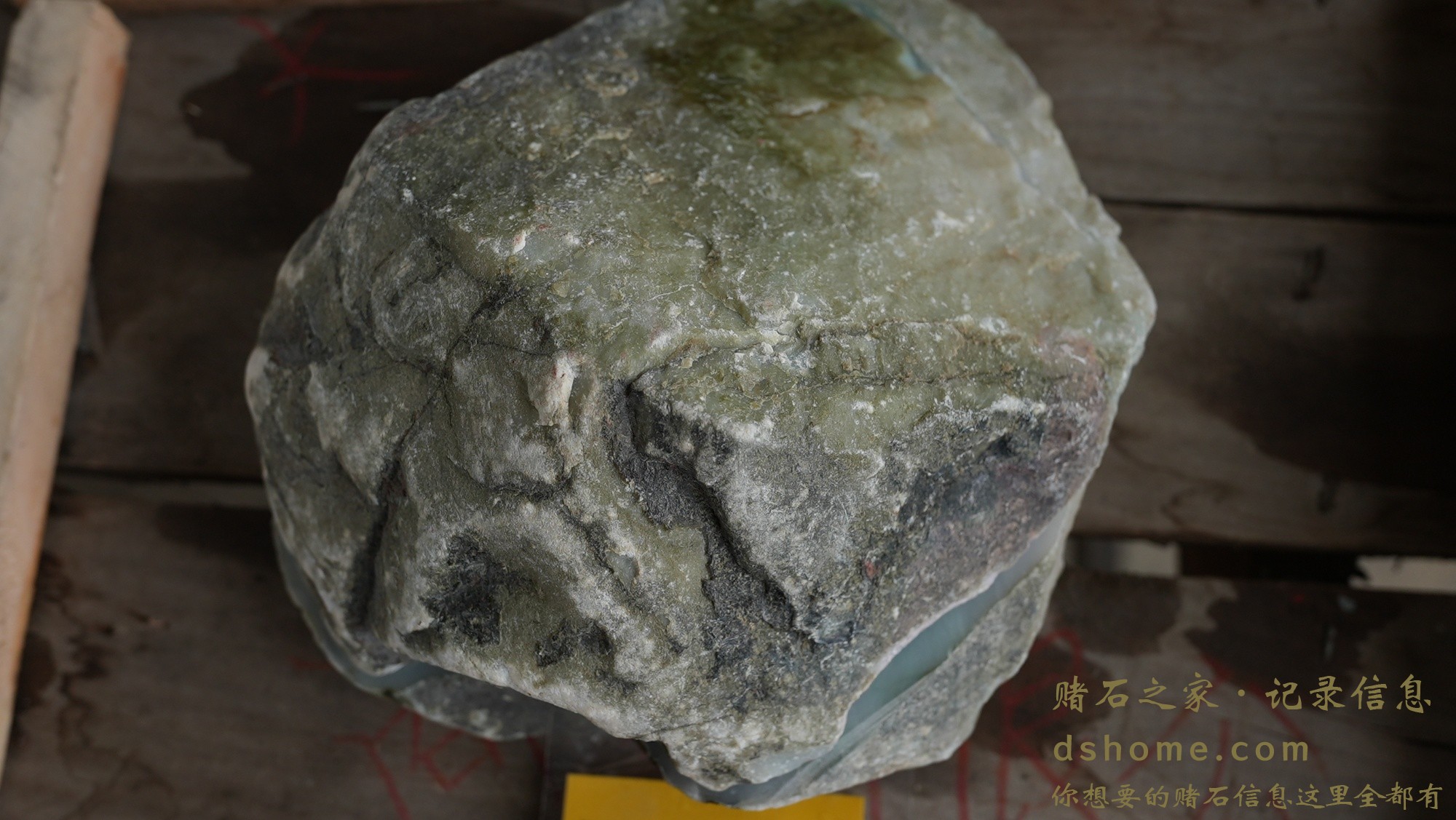

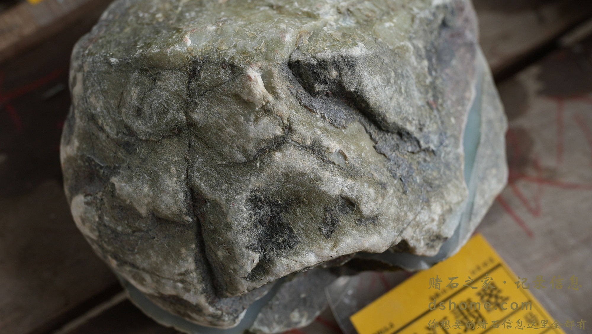

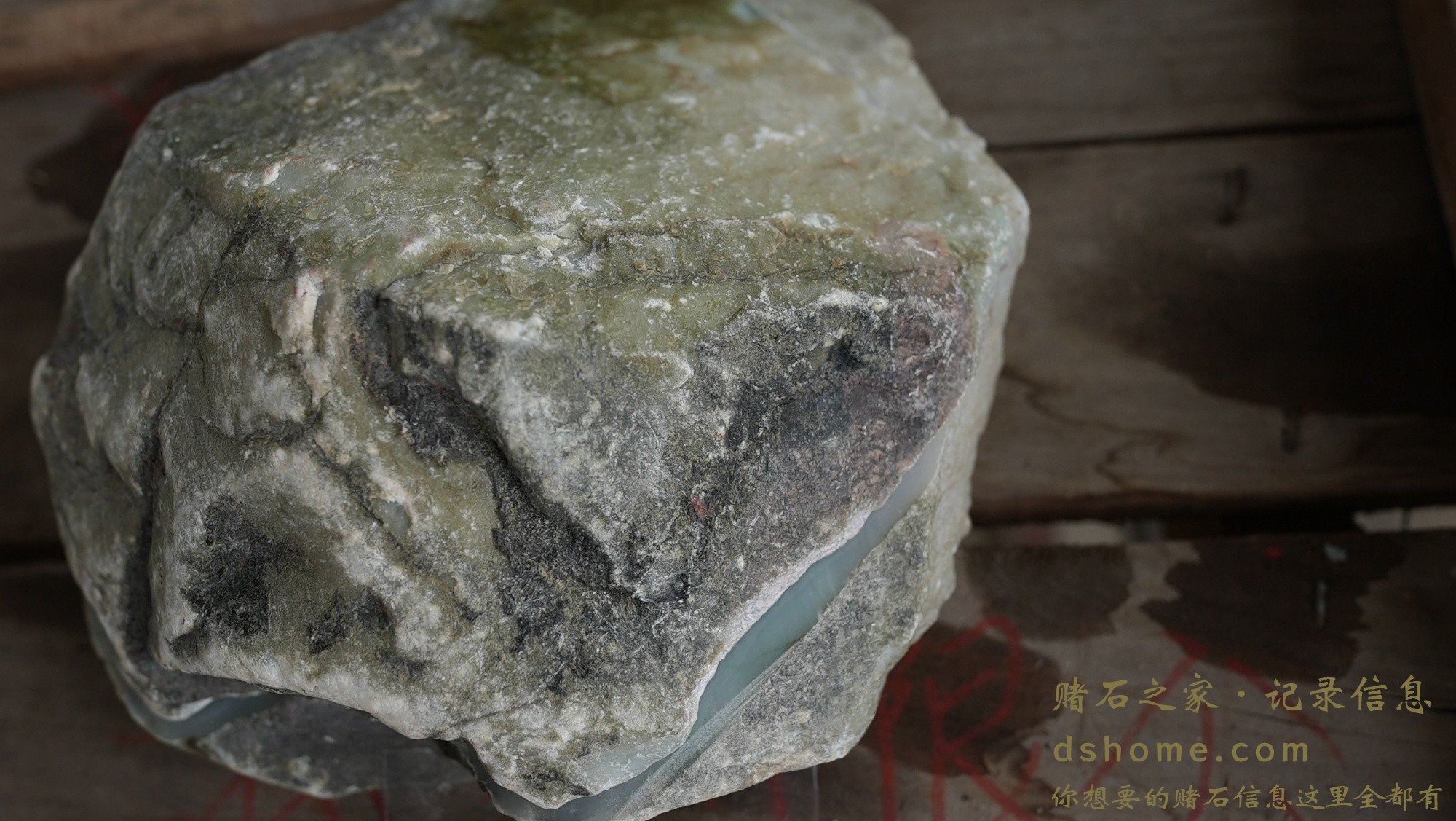

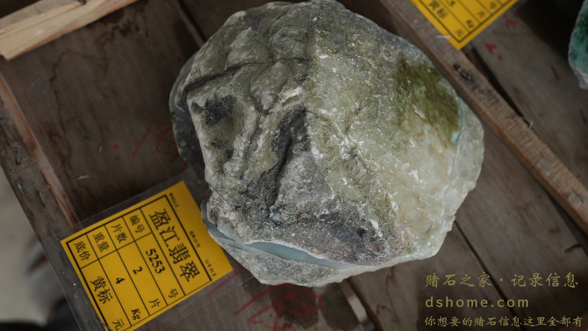

↑会卡场口的料子,是个断口料。但是断口位置明显有两次风化皮壳了
↑这是原始皮壳的位置,可以通过这个位置看到,砂很细,挺紧的。

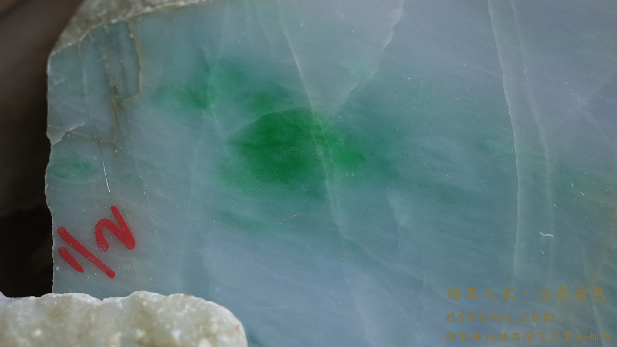

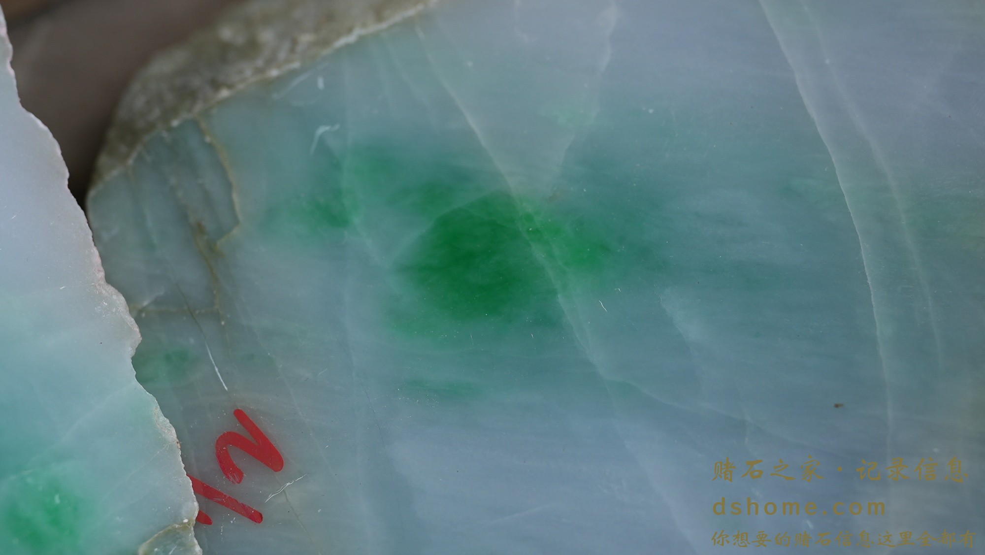

↑切开之后惊呆了,整个料子的底子非常干净,种不非常好。整个料子都已经接近糯化底的感觉了。最漂亮的还是中间有一坨绿色,而且是干净的阳绿色。不偏色。
↑阳绿色,这个阳绿色,有没有带黄味的感觉。就是说朋友们能不能看出来,这个绿色,有点点显黄。这就是经典的黄阳绿了。最最最最正宗的阳绿都会有丁点显黄的感觉。行业内称这种显黄的感觉叫有黄味。顶级色料的表现。
↑这个颜色是对了,但缺点还是有的,那就是绿中间有少许白棉,影响很大。如果没有这些白棉,一颗戒面分分种超过20万人民币,可惜有点白棉,影响很大的。

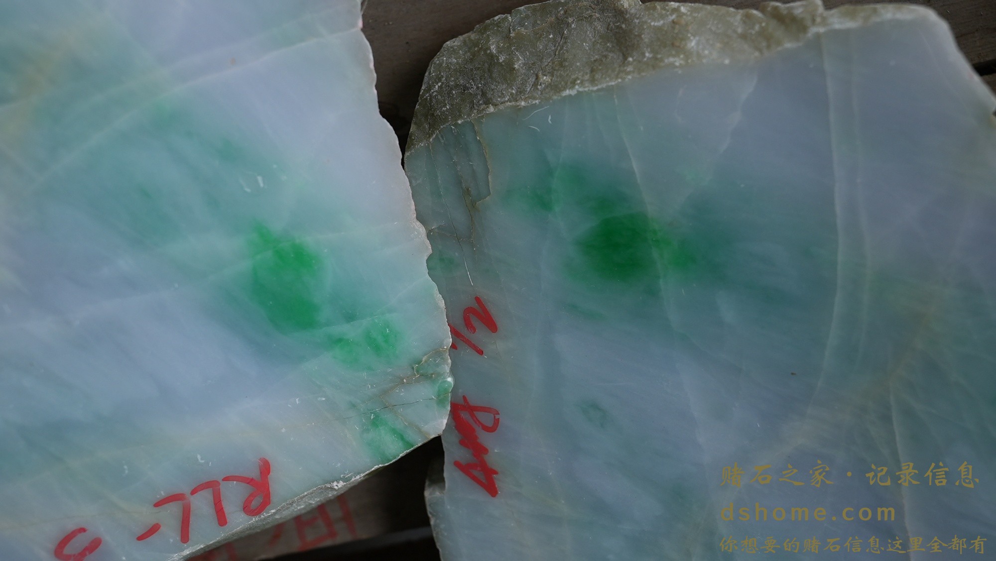

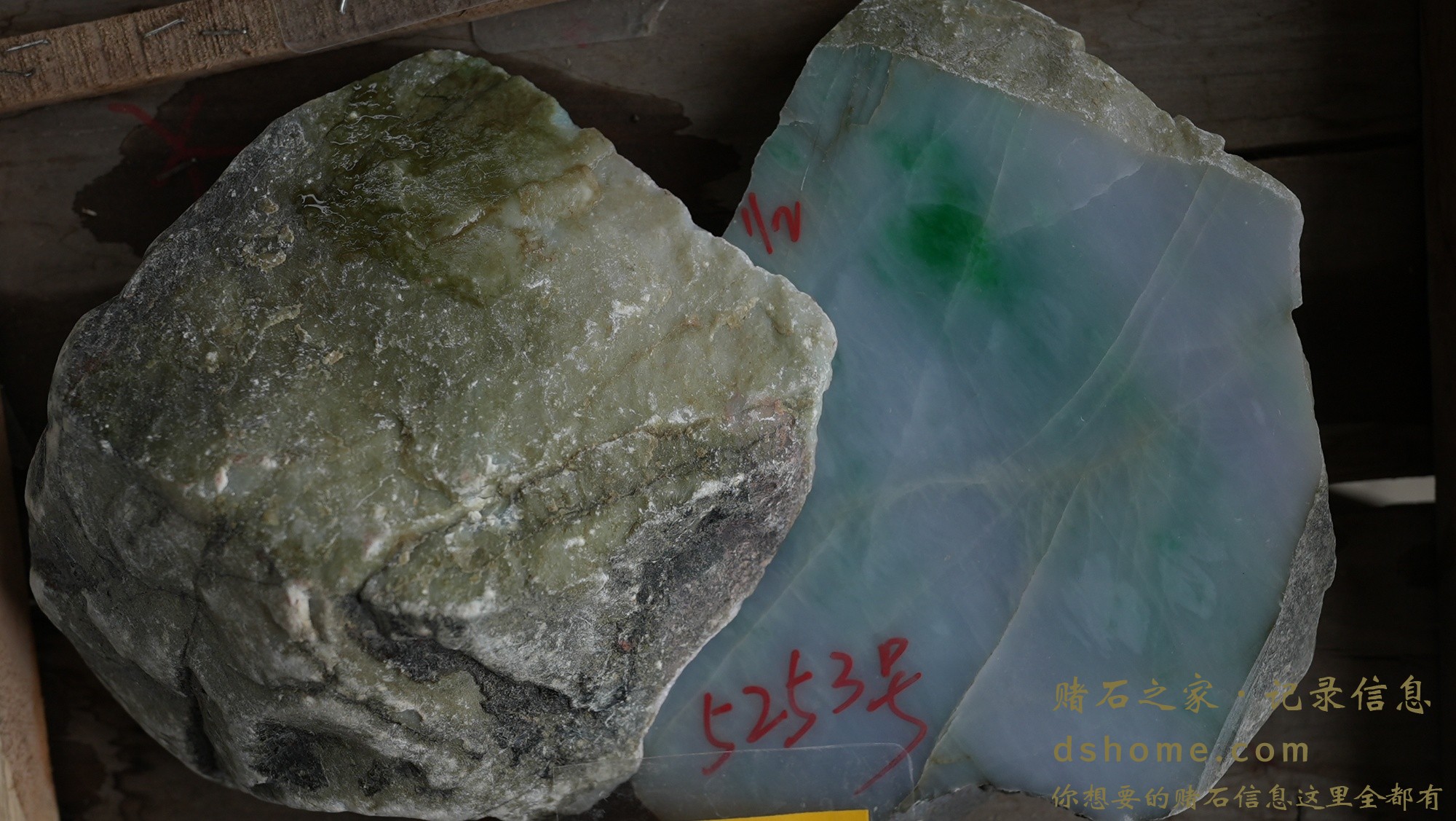

↑主体与盖子,盖子上的绿色会淡一些。底子干净的料,看着就是舒服。
↑盖子上的绿
↑主体上的绿

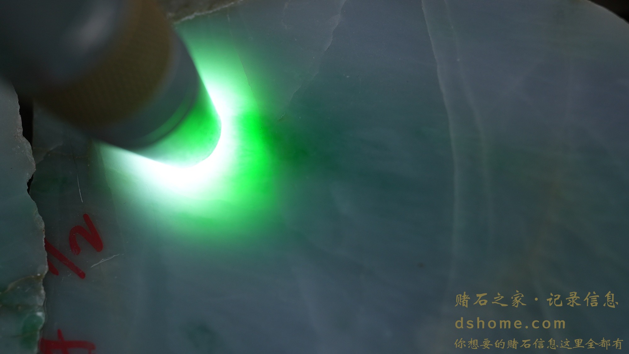

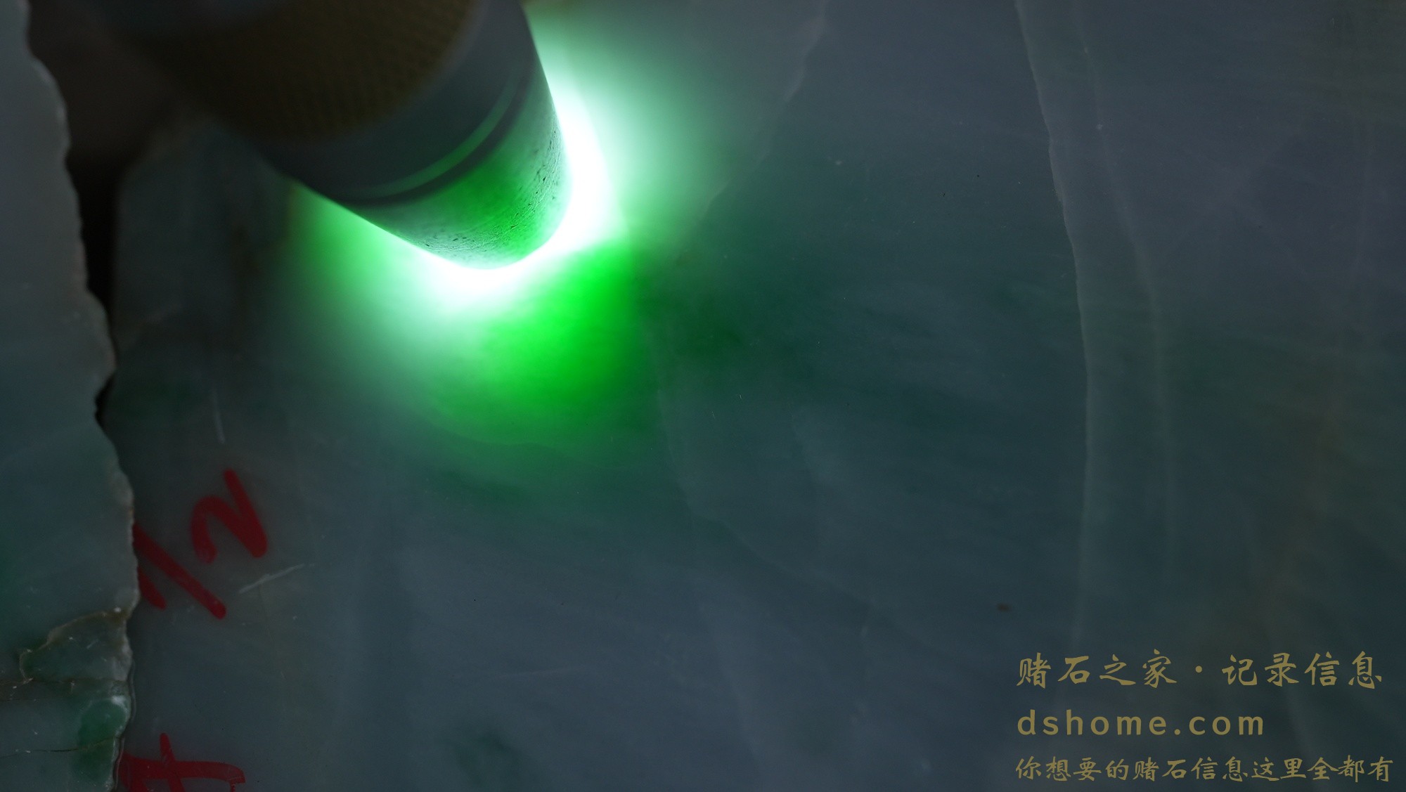

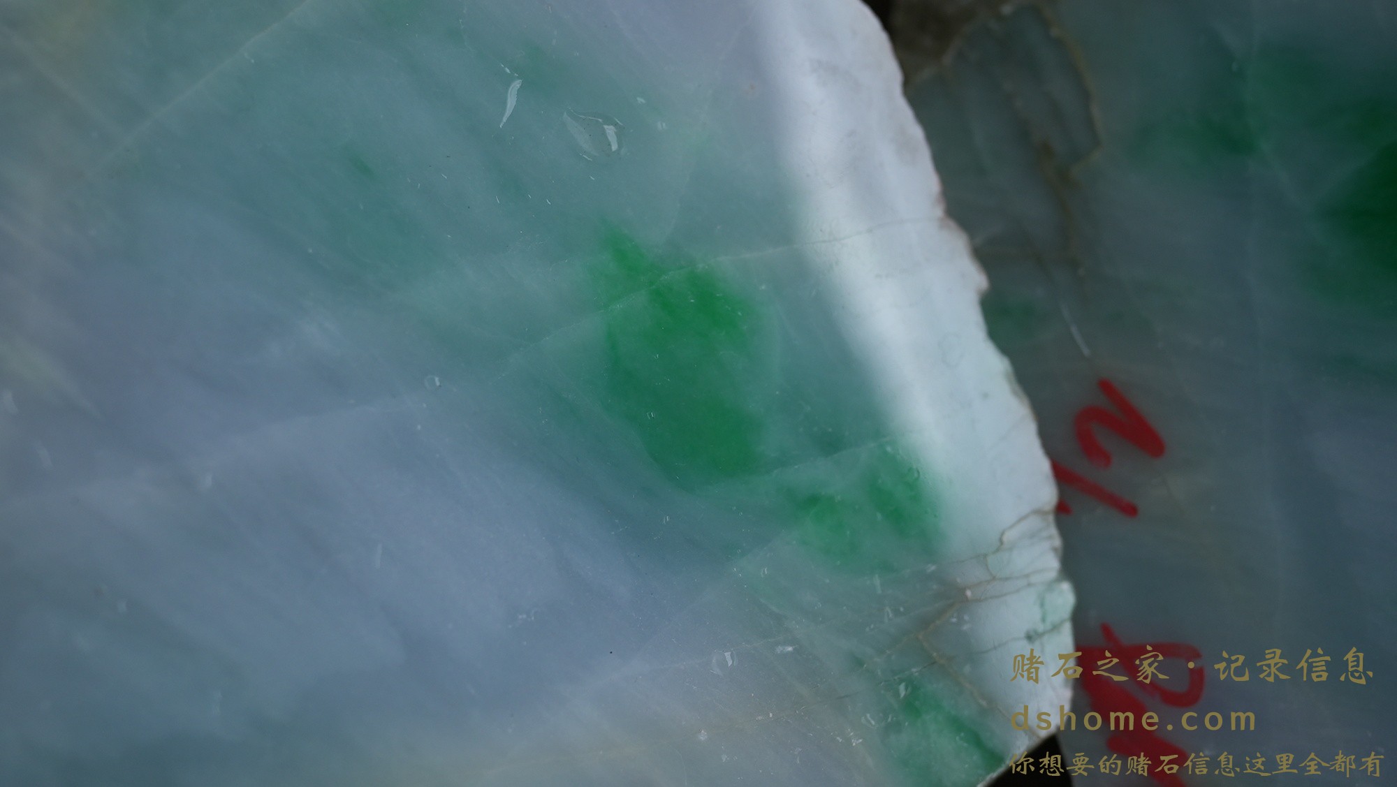

↑打灯的表现,可以看到灯光非常均匀,没有任何颗粒感。证明这块料的玉质非常细。会卡的料,两个明显的优点,那就是底子干净,肉细。但会卡的料同时还有一个致命的缺点,细裂多。而且会卡的细裂,通过皮壳打灯都看不出来。
