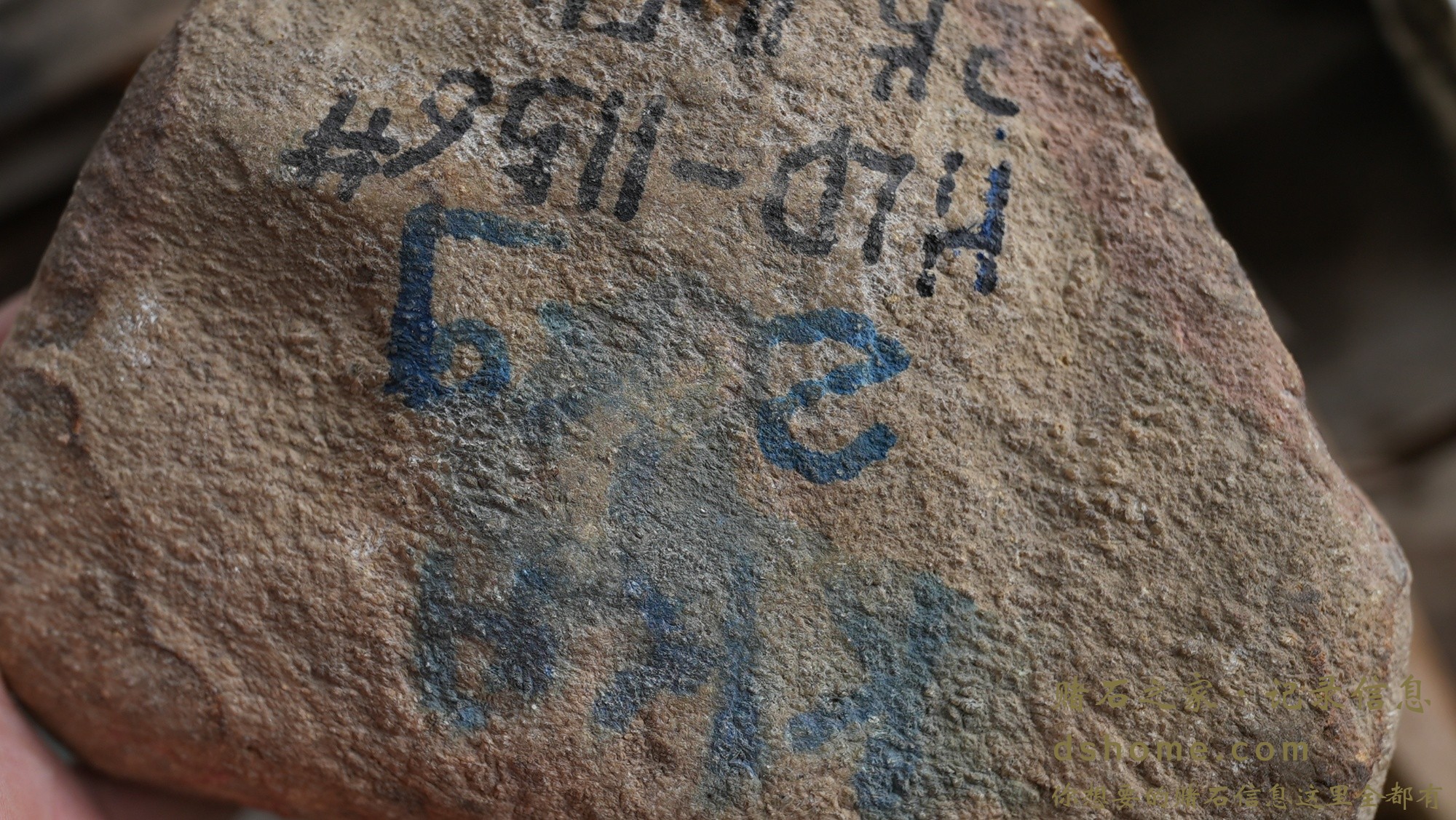

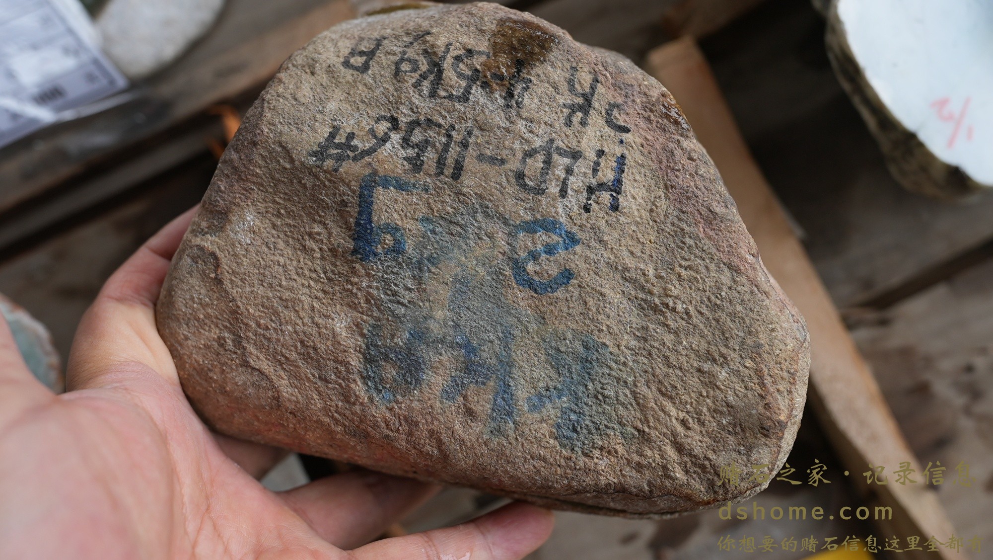

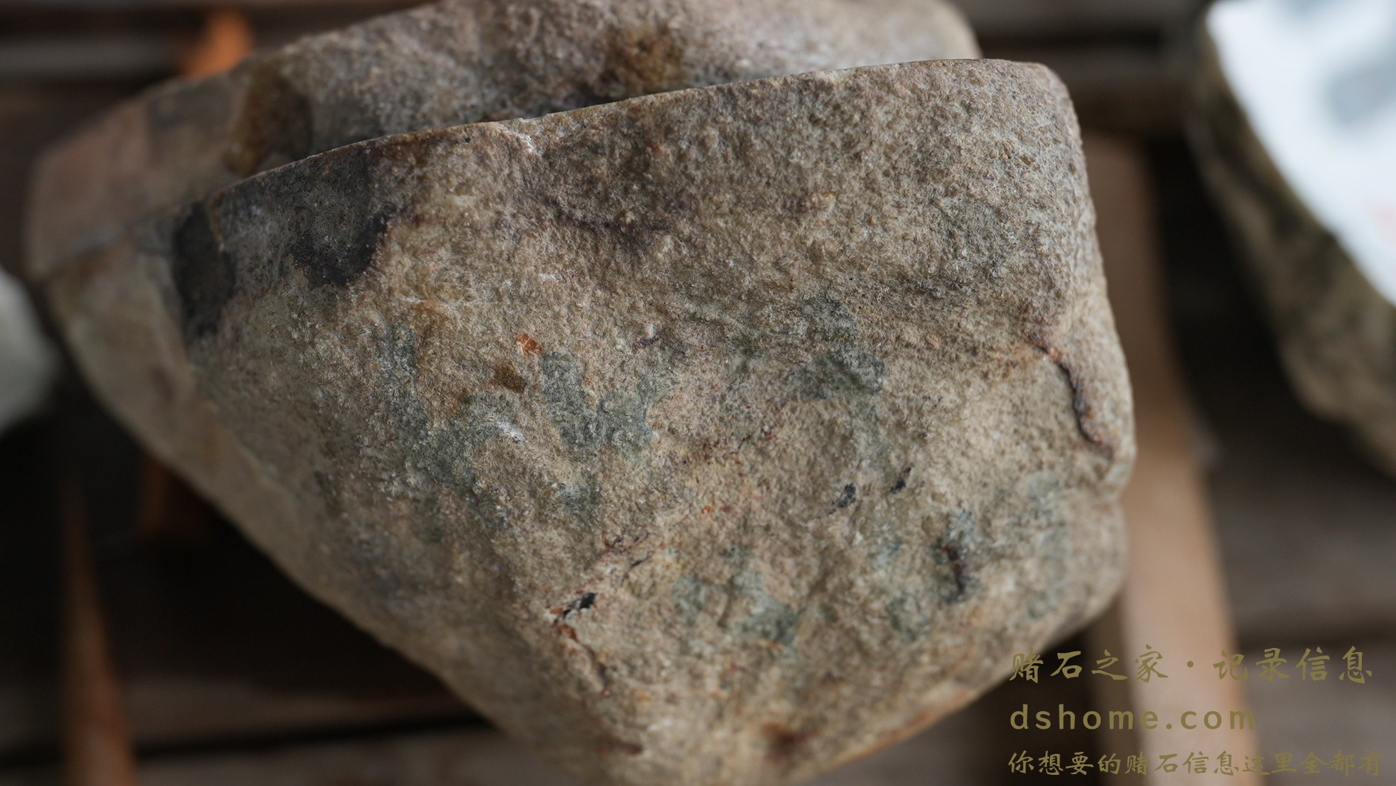

↑这个皮壳,给人的第一感觉就是又粗,又乱。虽然皮壳还是挺老的。但是缺点太明显了。我们要知道,想要赌涨一块打灯没有表现的赌石,必须满足砂细/砂均/皮老,这三点缺一不可。只有都满意了这三点,才有一点机会赌涨。当然,如果皮壳上有点油性,那涨的机率会高一点点。这块料,三个选项,只有一个皮老,所以这是块皮壳表现不好的赌石。
↑虽然皮但,但是没用。因为砂粗/乱了。而且皮上还能看到一颗粗粗的晶体,这些都是不好的表现。
↑侧面也是如此

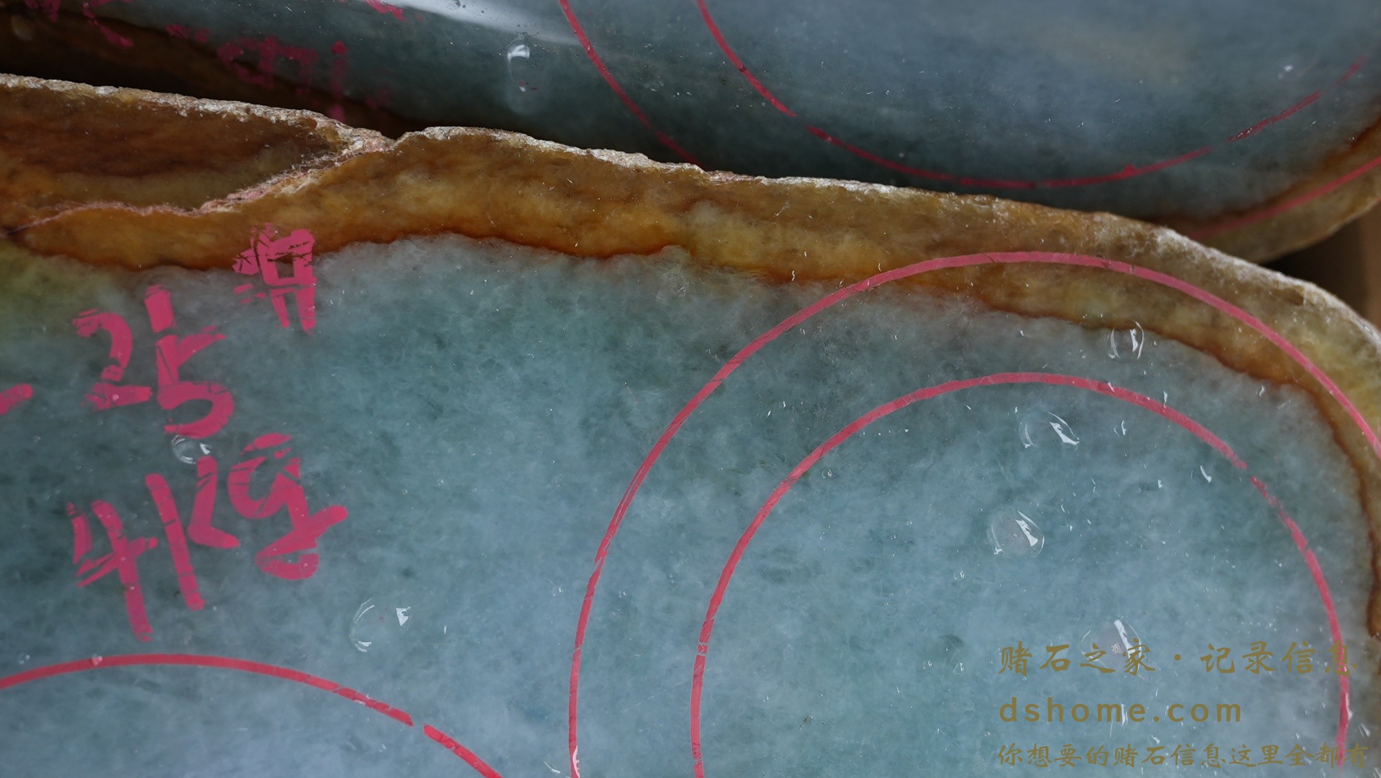

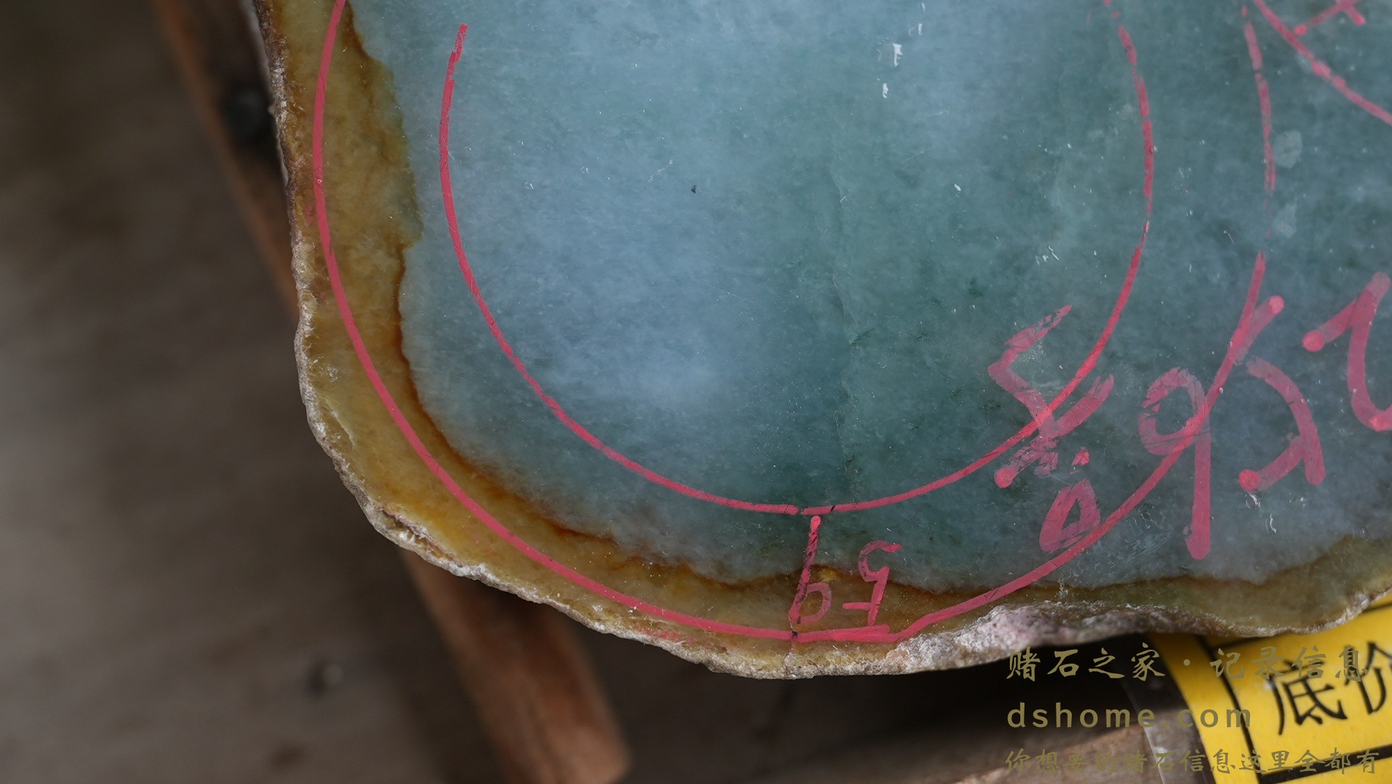

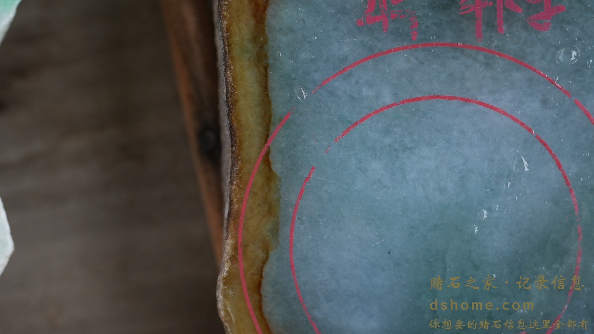

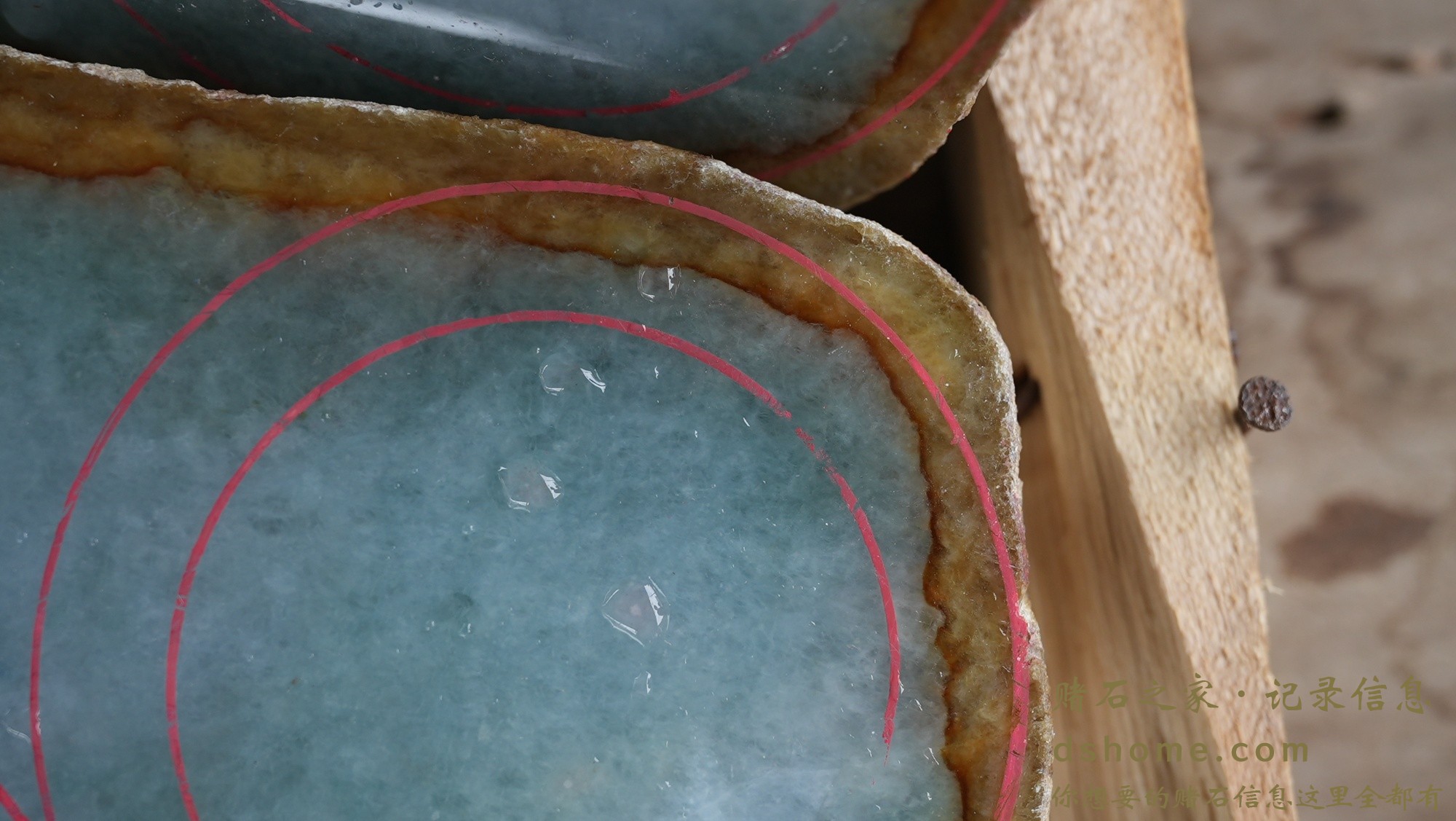

↑内部玉质,种水是够了。糯化种了。但是由于皮上砂太乱,注意里面有棉。但我没想到这个料,棉会这么多。这个棉多的过分了。

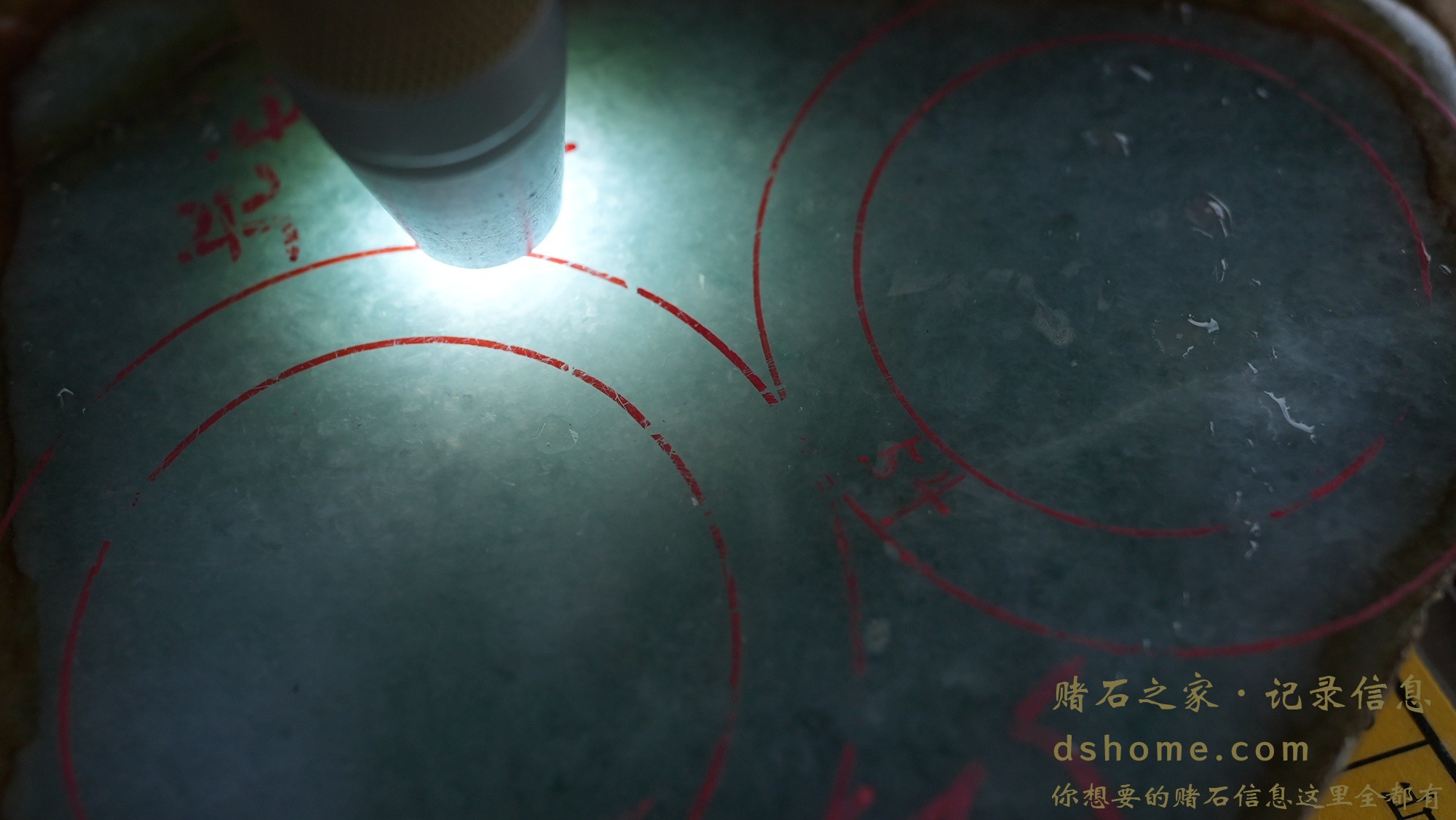

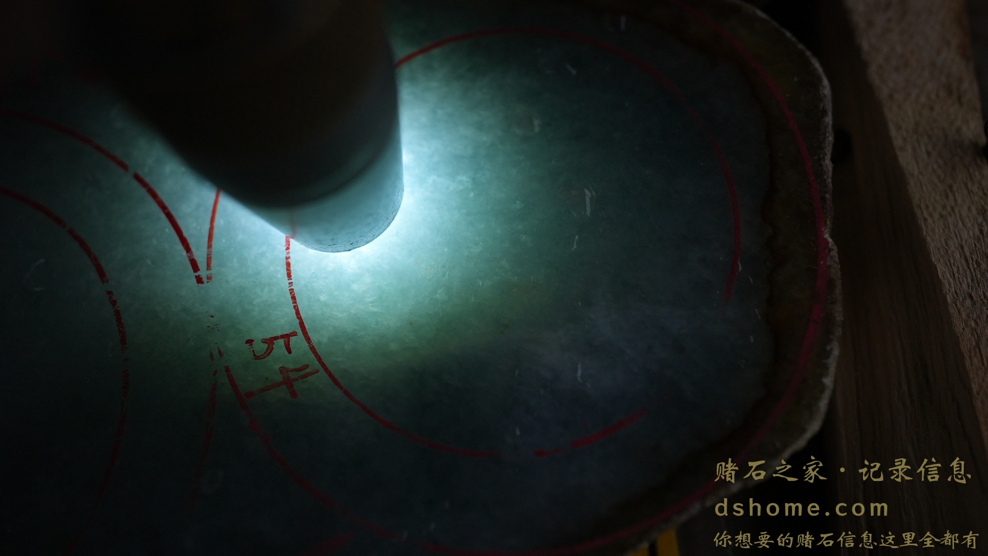

↑玉质还很粗,都不用打灯看,仅用肉眼看,就有很粗的晶体颗粒。这张照片,手镯位上部,有显灰的感觉,那是因为卯水进来了一些,造成的底灰。这里再仔细说一下,卯水不单会造成底灰,还会造成种水变好的假象。注意看这张照片有卯水的位置,是不是显得种水/吸光表现好一点点,手镯下部分,没有卯水的位置种吸光表现差一些。这其实就是卯水造成种好一分的假象了。
↑这个位置也有很明显的卯水表现。底灰的东西,实在太难看了,一点价值都没有。

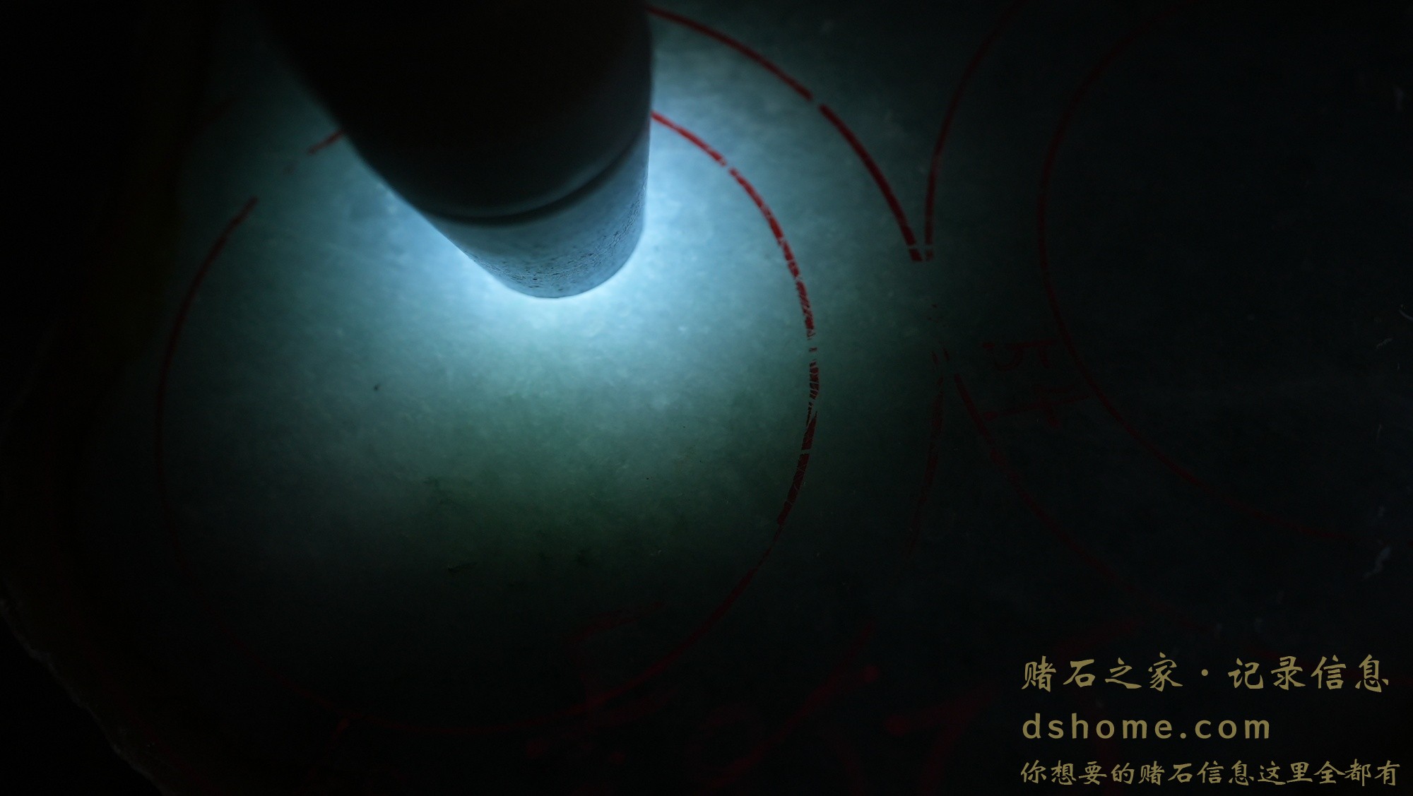

↑打灯看到荧光感强,证明种还是很老了。但是仅仅种老,根本没用,颗粒太粗啦。好的翡翠材料,绝对不能有颗粒感/底灰。不管什么样,只要有颗粒感或者底灰,这两点只占一点,那就是块废料了。
