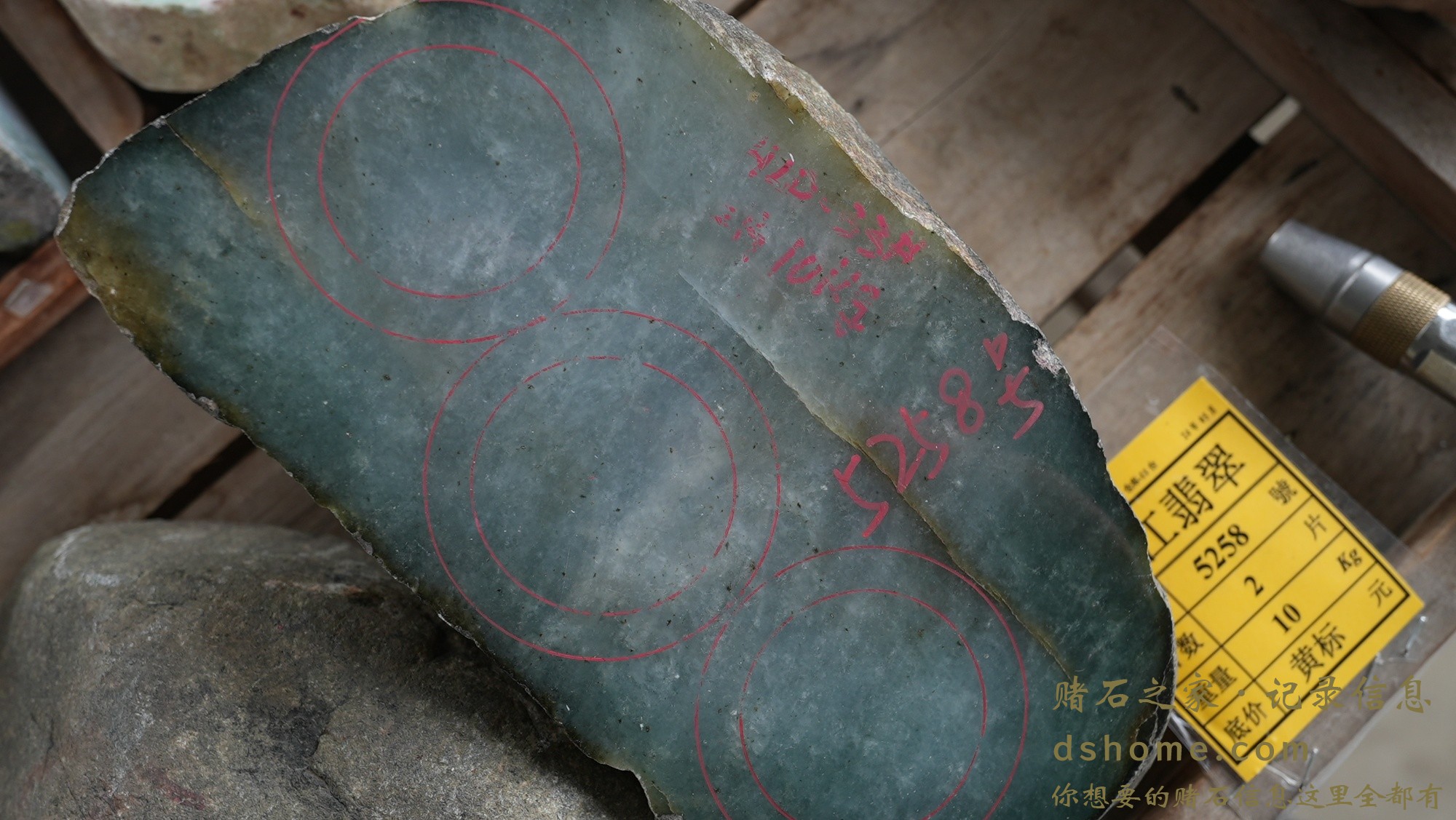

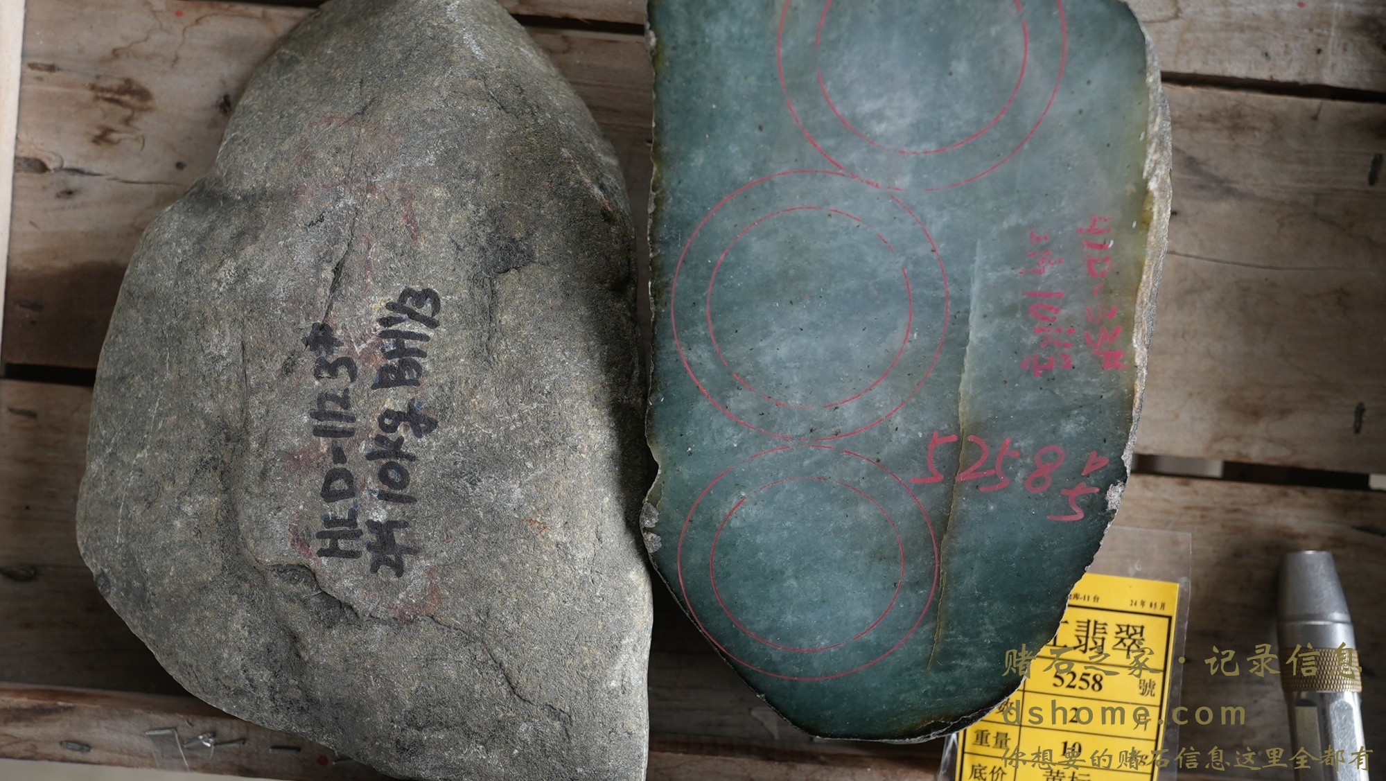

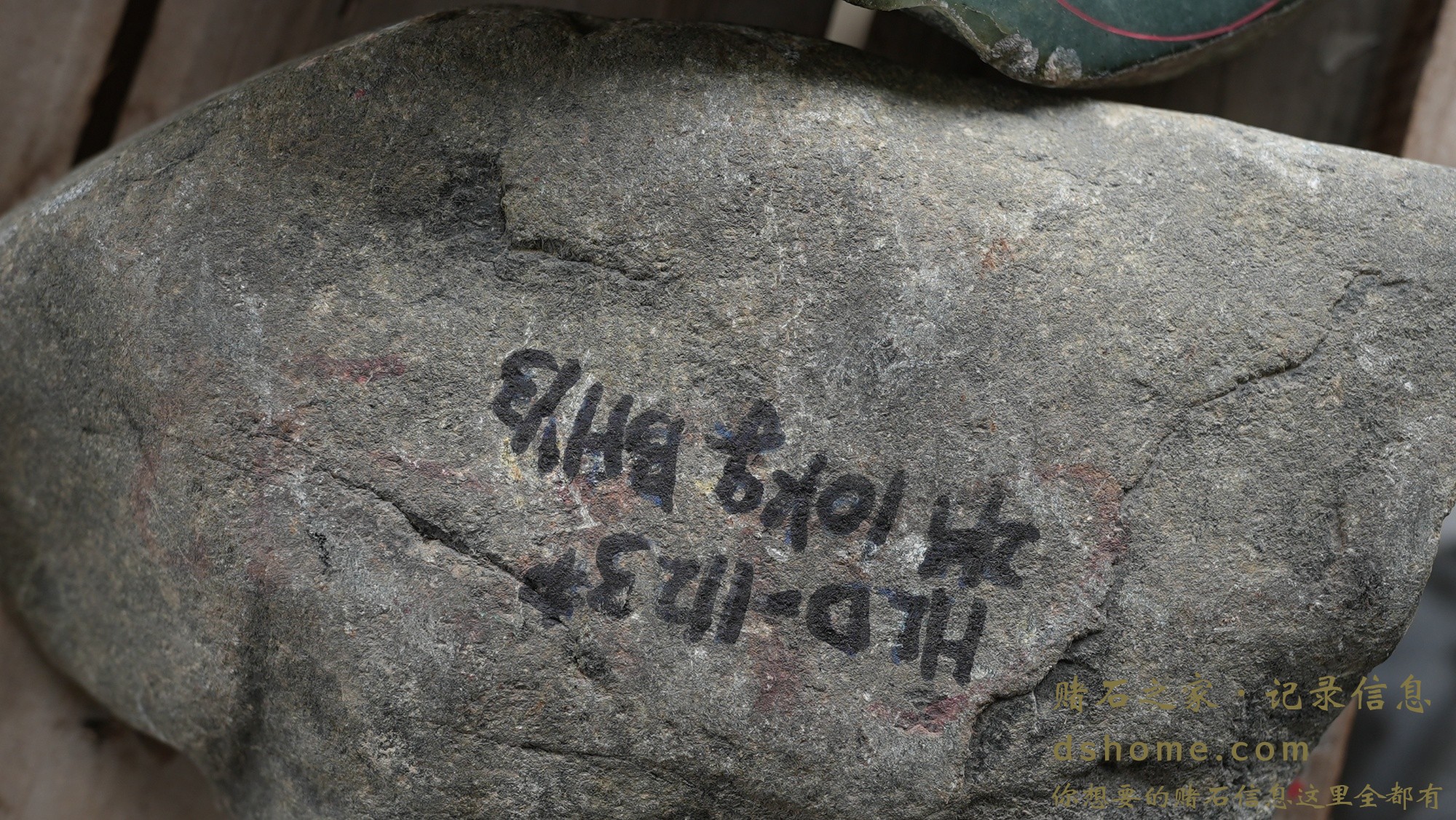

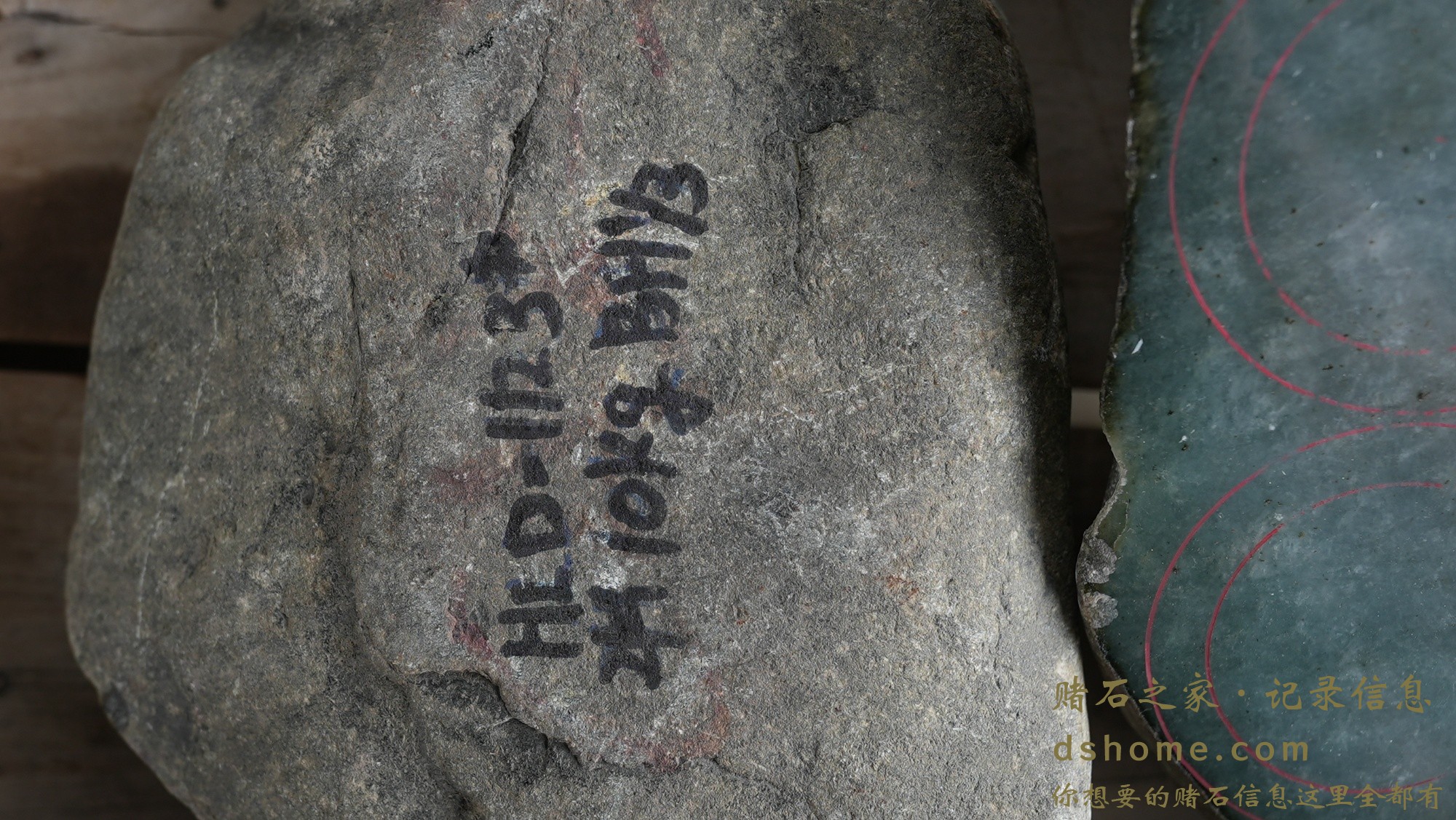

↑磨弯基的皮壳表现。挺大的一块料。黄标的意思是没有起拍从,货主还拦标,至少拦标价是多少,只有货主知道。一般情况下,只有品质好的货才会是黄标。一般情况下,有拦标价的料子,价格都会很离谱,一点都不便宜。
↑既然这块料,货主这么看好,那它有没有缺点呢?当然有,但我看来,缺点问题还很多。这料根本不配作为一块黄标料。

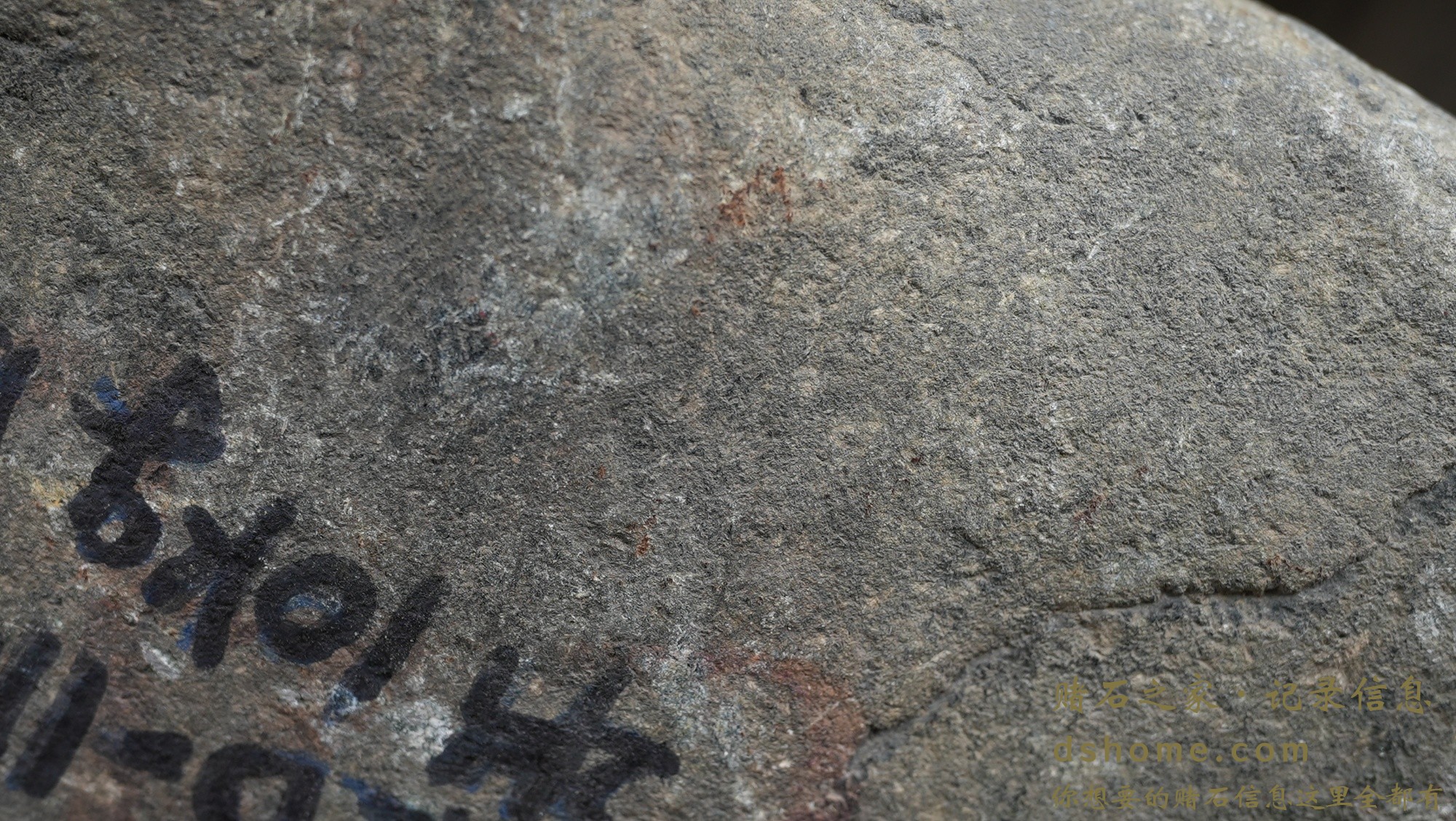

↑皮壳表现挺老的,单看皮没有种嫩的感觉。但是这个皮上的砂,有点乱。好像也不算太细,但是也不算太粗。

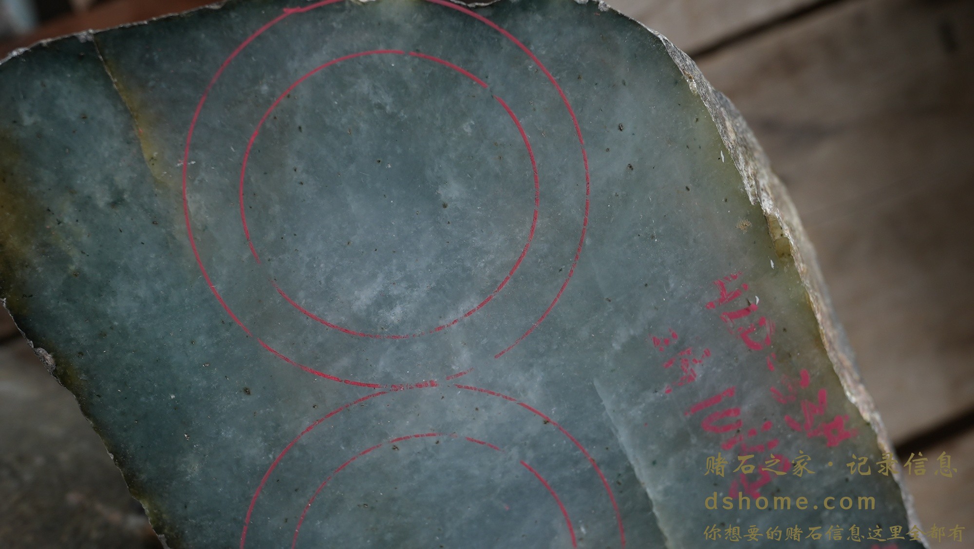

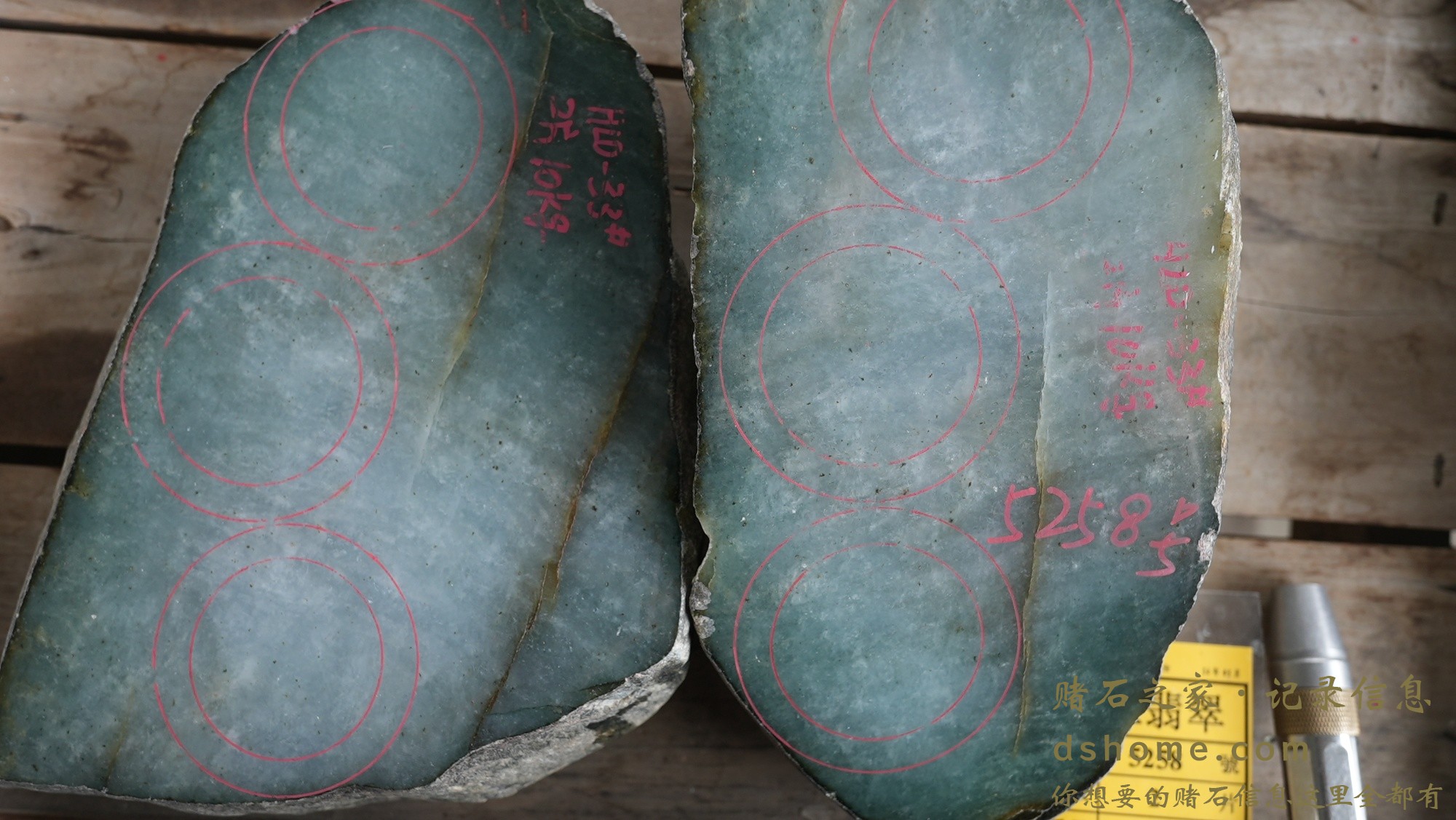

↑内部种水太好了,完全达到了糯冰底种水。而且是不变种的种水,整个料子都是糯冰底了
↑虽然种水很好,但问题也很多是吧?我相信大家都能看出来:1.有黄点,这些黄点可不是表面有,里面也有,对于加工来说,非常非常致命的缺点,比棉更加致命。2.有白棉,有些地方的白棉还是一坨一坨的。3.轻微底灰,这不是吸光表现,就是底灰。但也不是很灰,只有有点底灰。对于这块料来说,那几条裂,根本就不算什么事。因为上面的三个缺点,任何一个都比裂更严重。

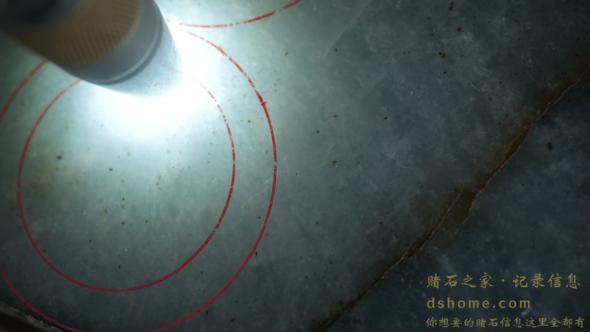

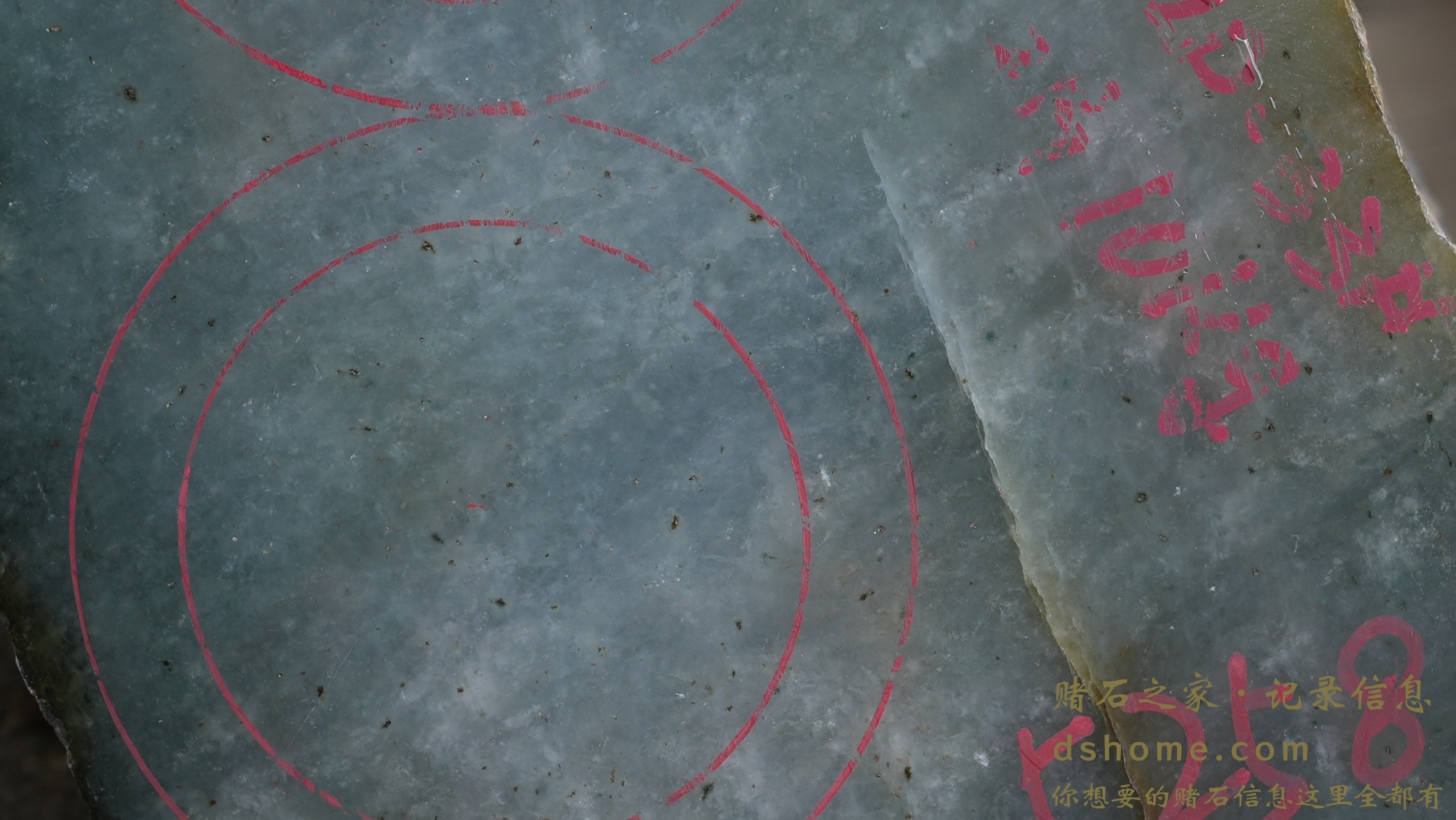

↑黑点(也可以叫沙眼)与棉放大后的效果。其实对于做手镯来讲,有点白棉还能接受啦,毕竟纯天然的东西,有点白棉怎么了??但是有沙眼,沙眼还是黑点,这个是万万无法接受的。成品效果没法看。
↑放大后感觉种水更好了。。。不过话又说回去,如果这块料+这样的种水,没有棉,没有黑点,那就是几百万人民币的东西了。而且对于手镯料来讲,还是很容易出手的。

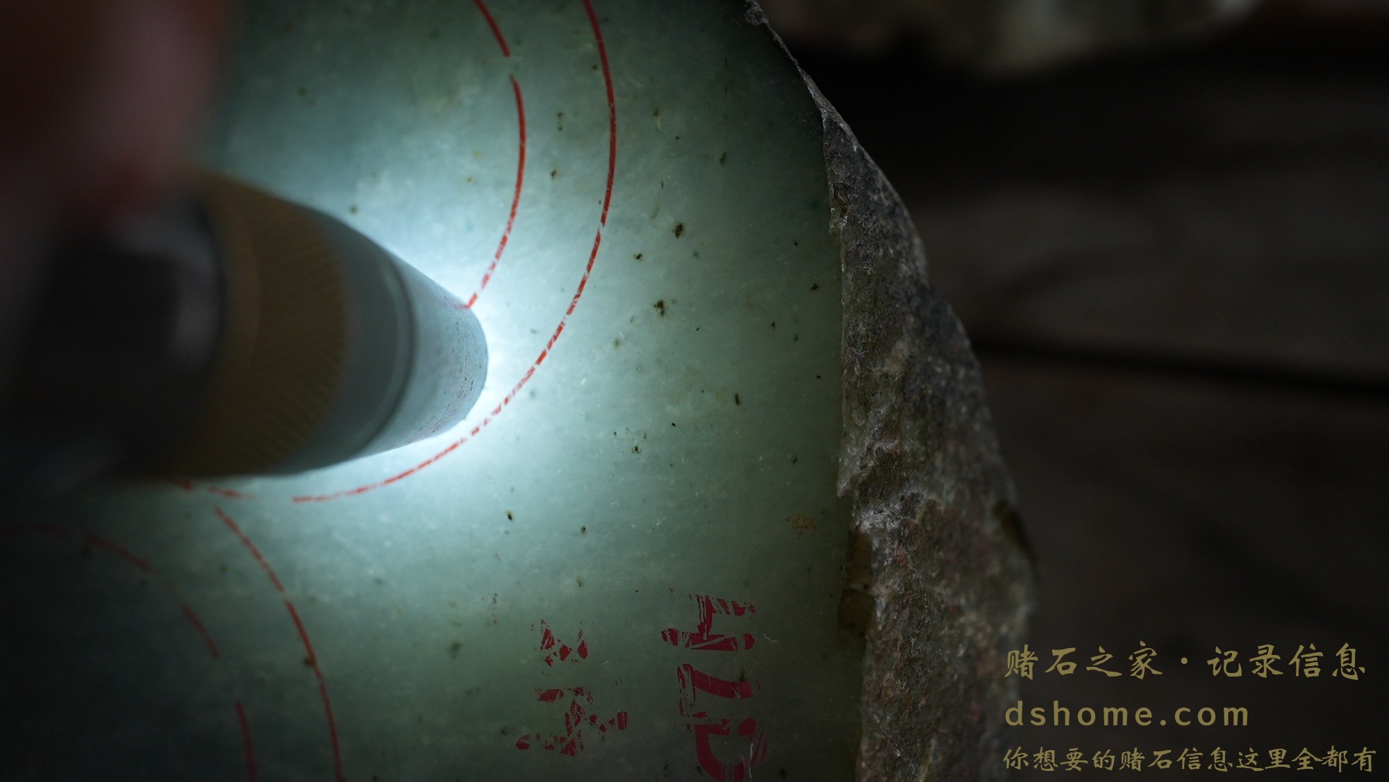

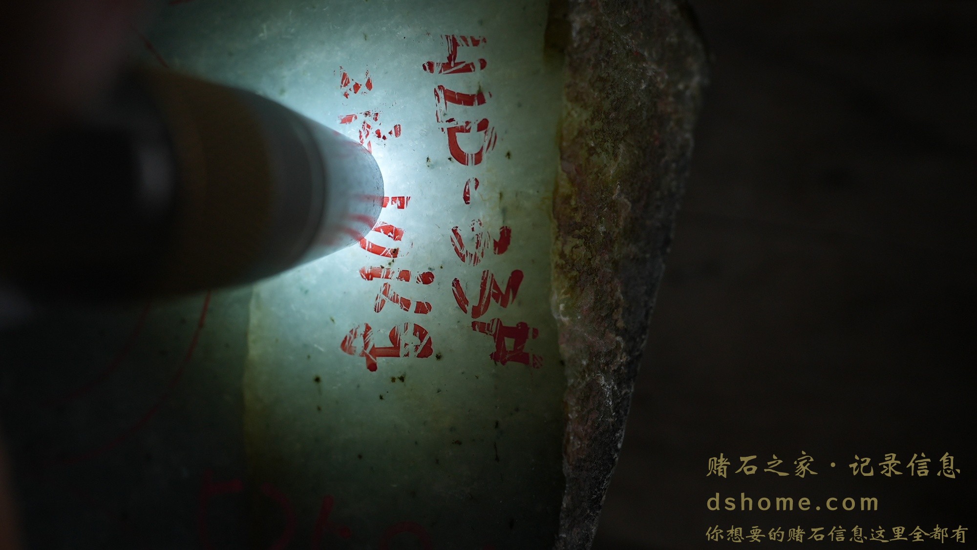

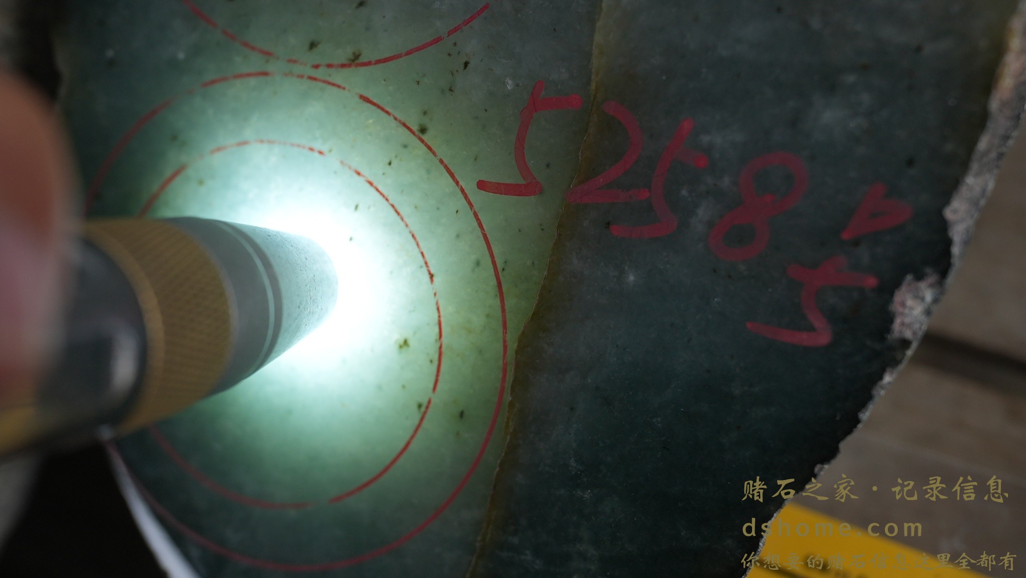

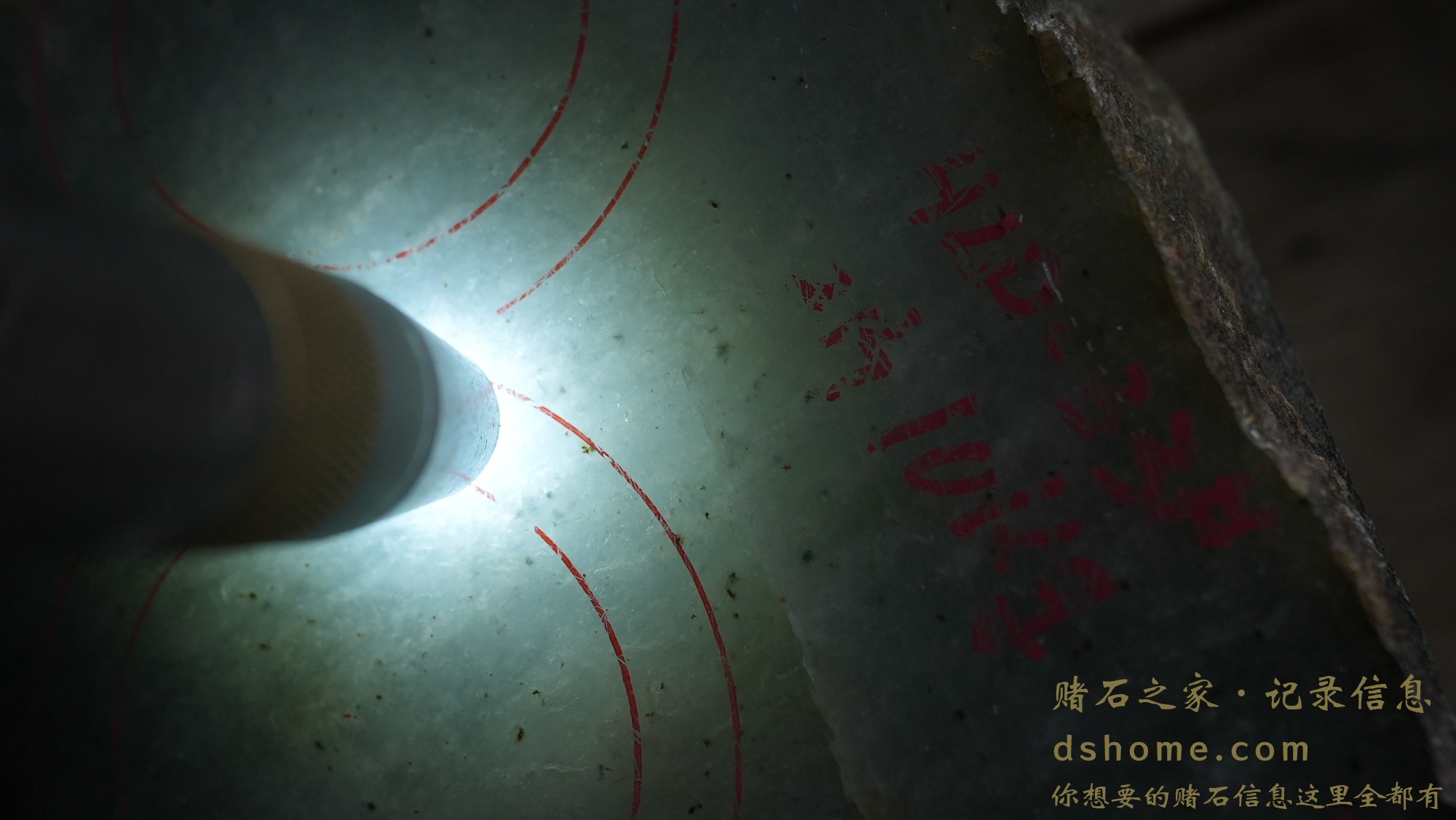

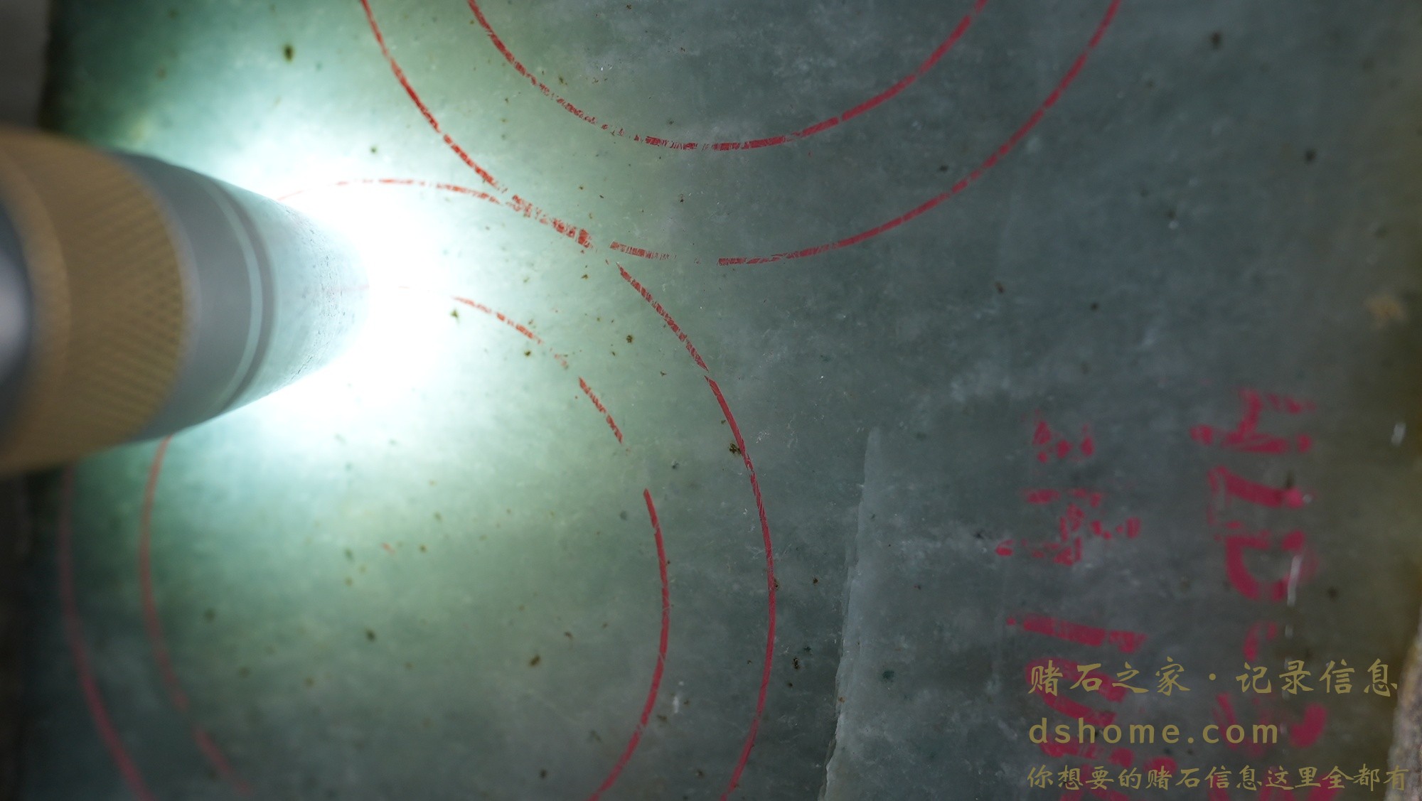

↑打灯效果荧光感很强。都糯冰底了,荧光感肯定强啦。
↑由于受到棉的影响,打灯有颗粒感。有点肉粗的感觉。

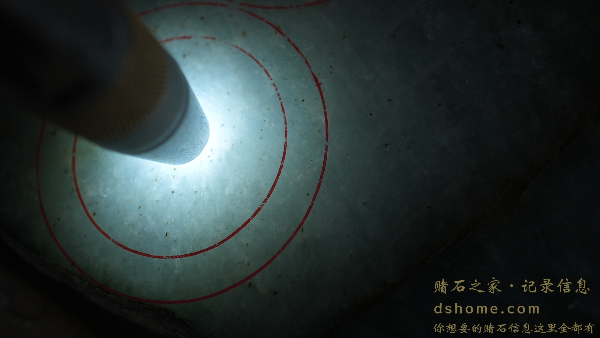

↑不是有晶体颗粒感,不过种确实够老。

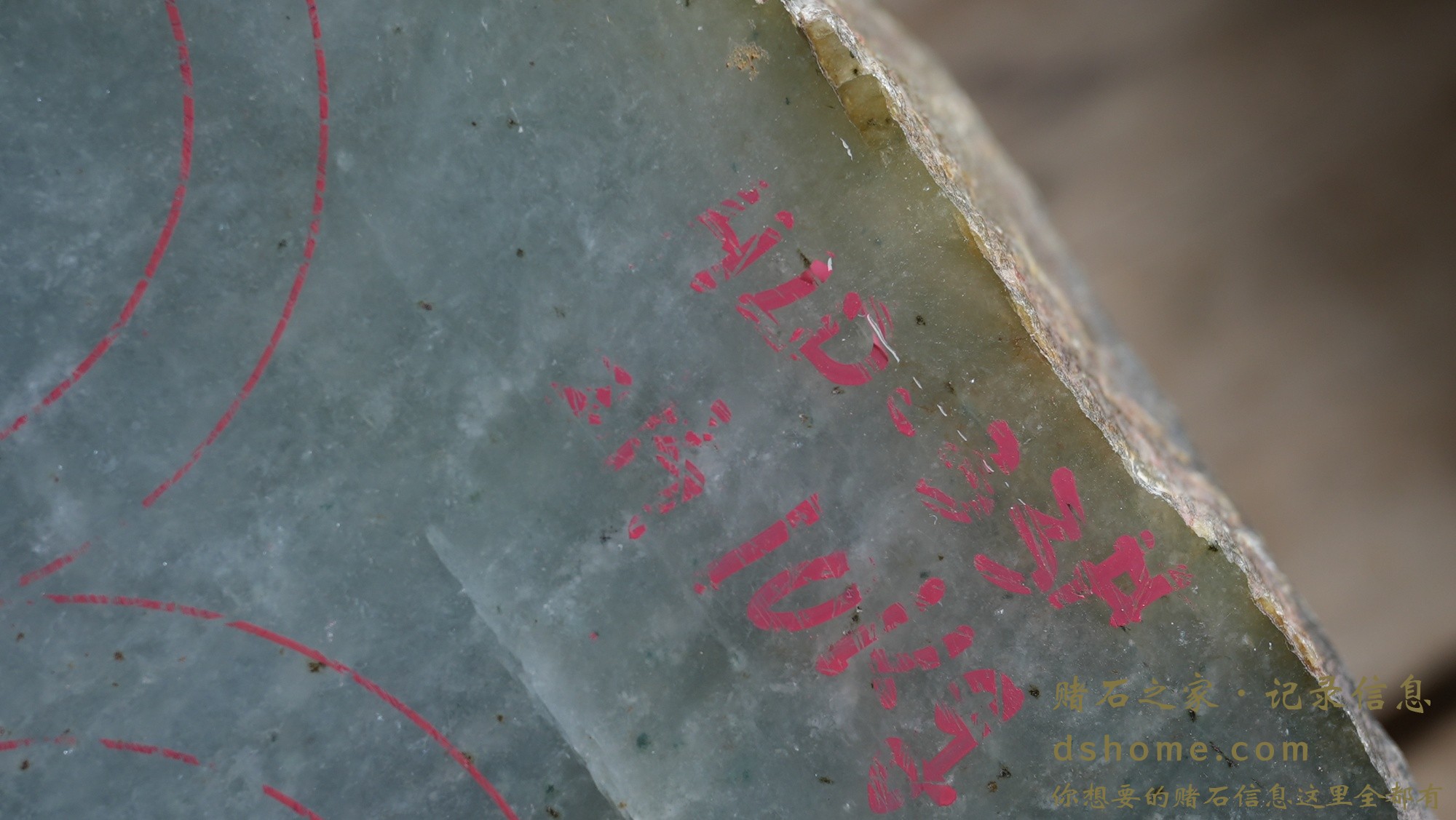

↑没有细裂,能做手镯。大裂谁都能看见,能不能做手镯,取决于细裂。细裂比较难发现,如果是手机拍的,因为手机象素不够,清晰度不够,就算是有细裂,手机都拍不出来。这就是为什么,很多人买的明料做手镯,结果做出来都有棉。其实商家是看到有棉了,但是裂太细,而且手机拍不出来,所以商家干脆就不提细裂的问题了。不过朋友们放心,我从来不用手机拍照或者视频。我每年都换苹果最新款的手机,但我从来不用手机拍照或者视频。

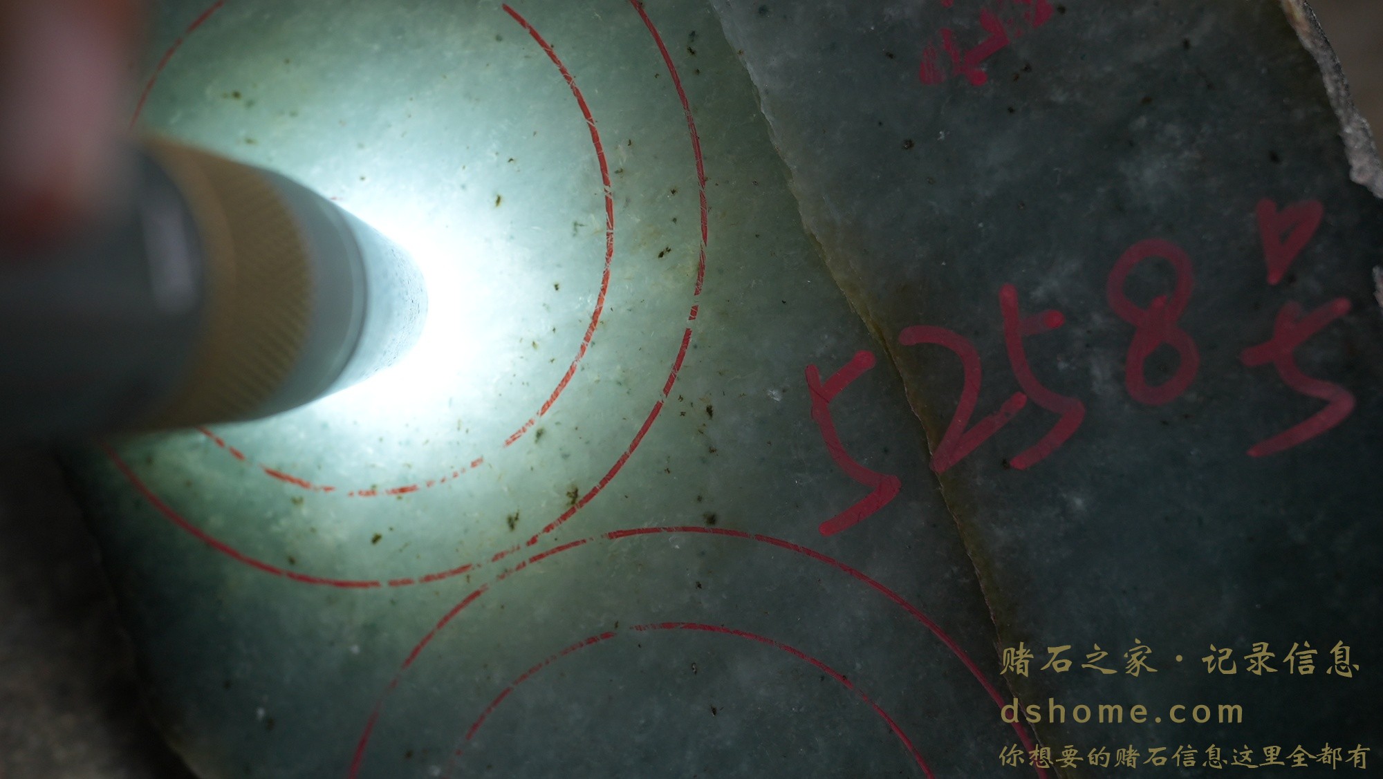

↑黑点无处不在,里面还有。
有些人说雕刻牌子,可以避开,或者去掉一部分黑点。确实能避开一些,或者去掉一些。但是会影响雕刻思路,会影响雕刻的最终成品效果。
那手镯料,手镯又不用雕刻,那怎么避开黑点。手镯完全没办法避开或者去掉黑点。
如果有人告诉你,这种黑点只在表现,里面没有,那这个人,要么不懂,要么一定是个骗子。
差点忘了说了,这种黑点,有人叫它苍蝇屎,一听就不是好名字对吧。
