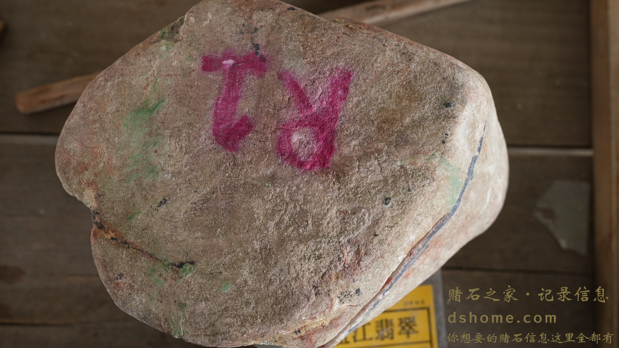

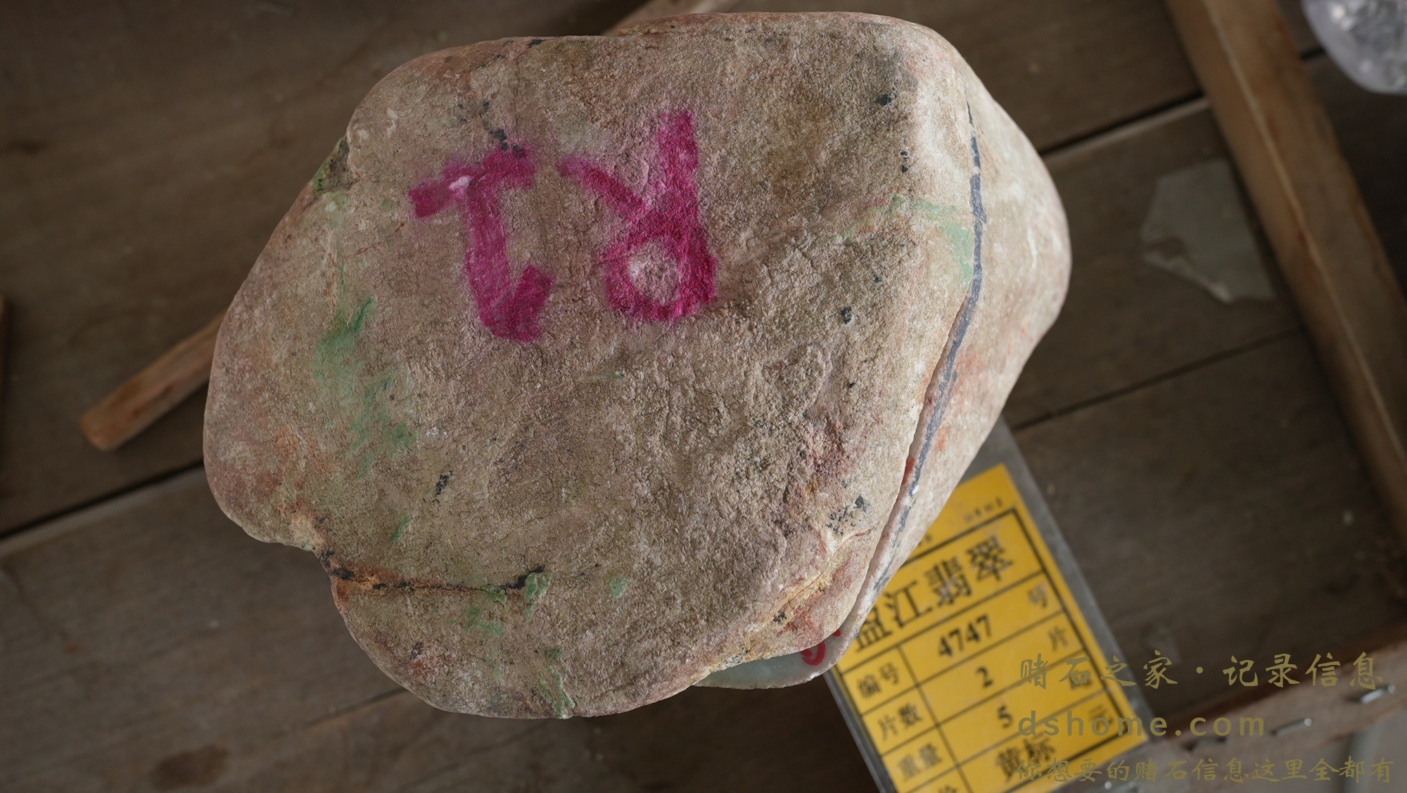

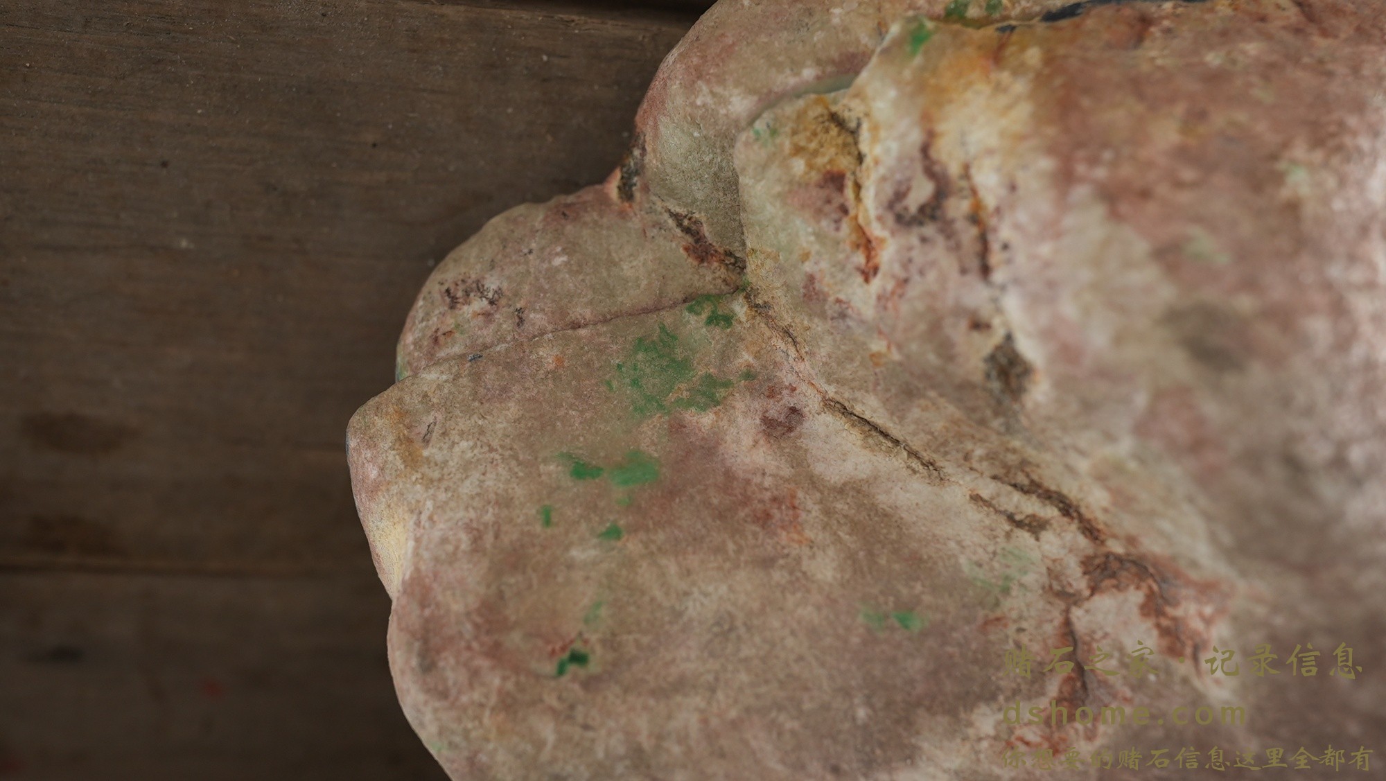

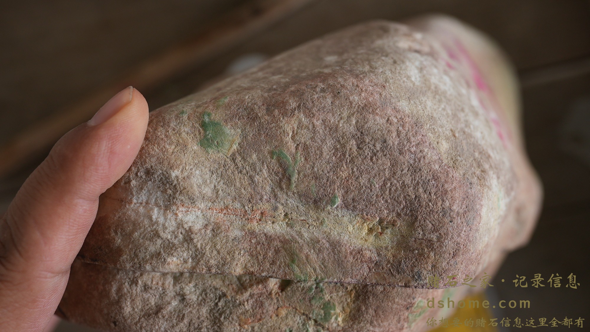

↑这个皮壳给人的表现是有棉的表现,然后色带那个位置平整一点。所以说色带那个位置的棉可能没有那么多,但是除了色带以外,别的皮壳上的沙虽然很老,但是这个少不平整,很乱,而且有晶体凸起来了,这些都是里面有棉的表现。

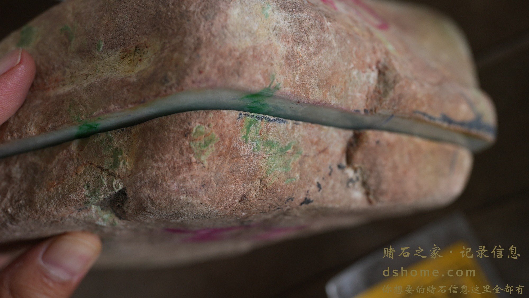

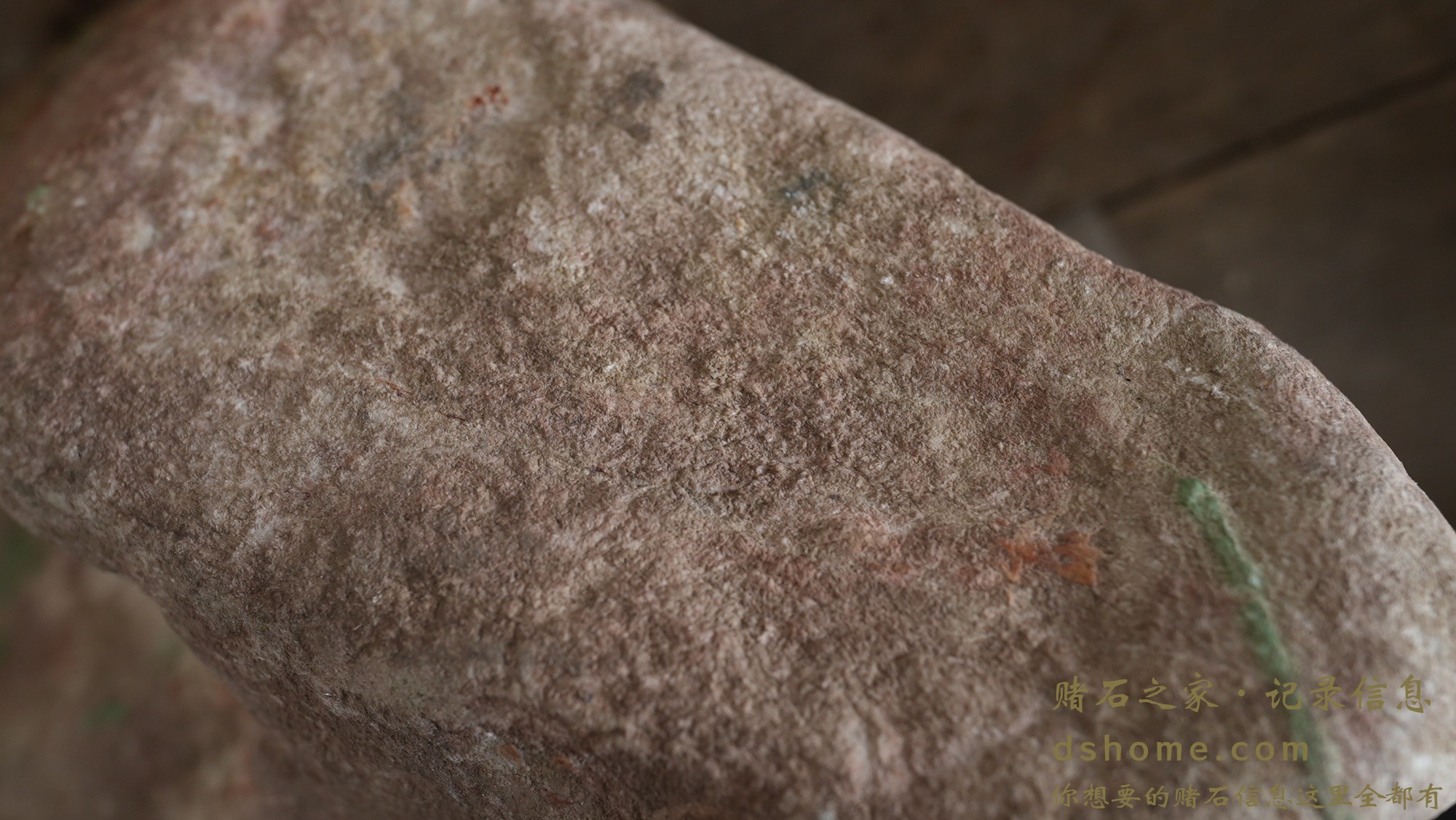

↑这两张照片可以明显看到,有色的地方,沙是很细的,色带的位置砂是很细的,但是没有色的位置砂很粗。其实这也不算是砂粗了,这算是皮壳上有晶体,这种应该不算是砂粗,只能说皮壳上晶体很粗,然后晶体挺乱的。反正皮壳上这种表现,基本上就是里面棉挺重的感觉。

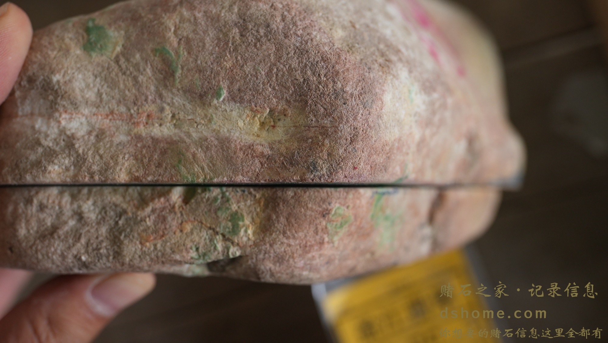

↑从侧面来看的话,有色的位置,沙细一些。而且侧面的皮壳,晶体表现明显没那么严重,就是没有那么多乱的晶体了。侧面的皮明显要整齐一点。

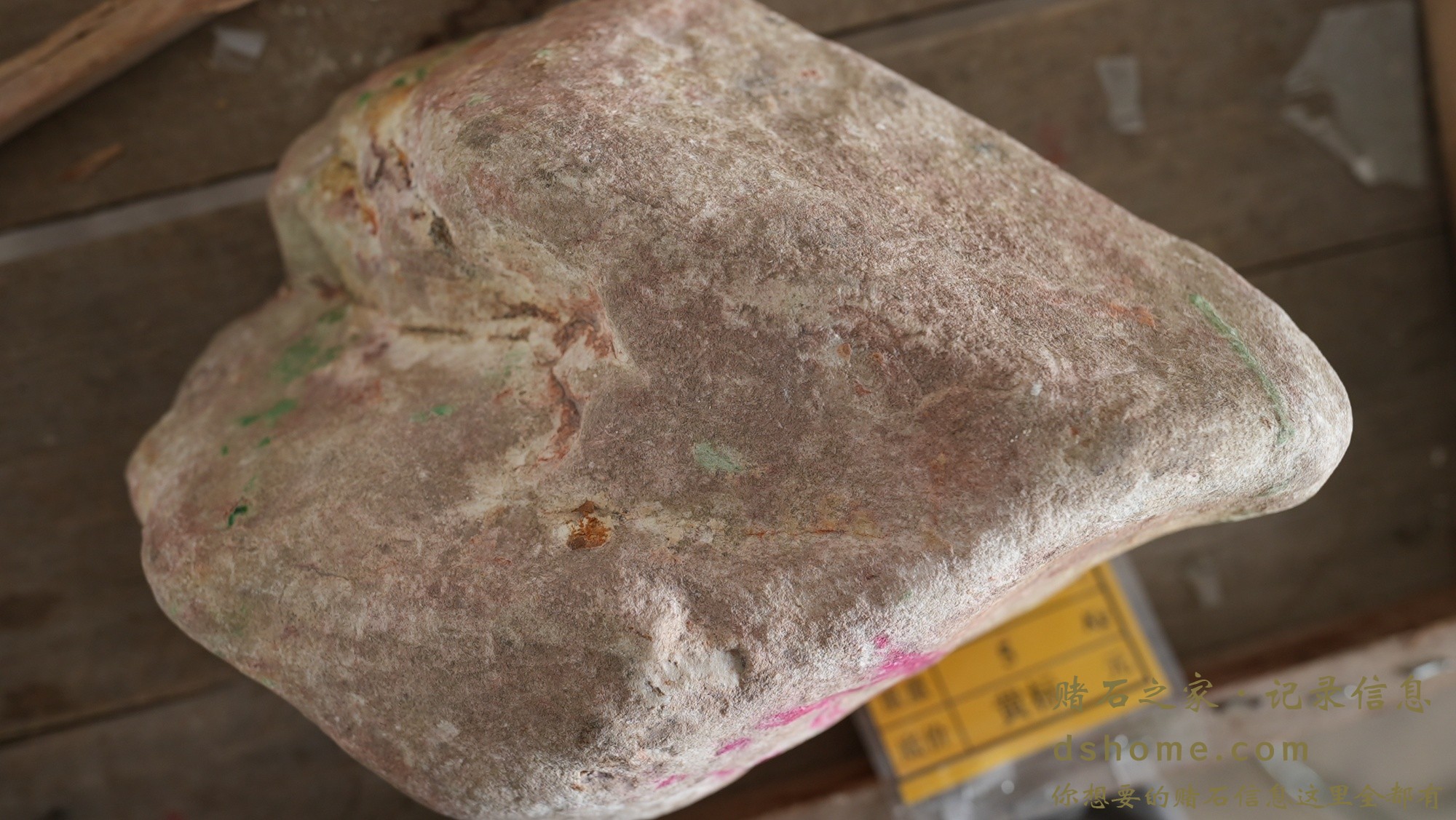

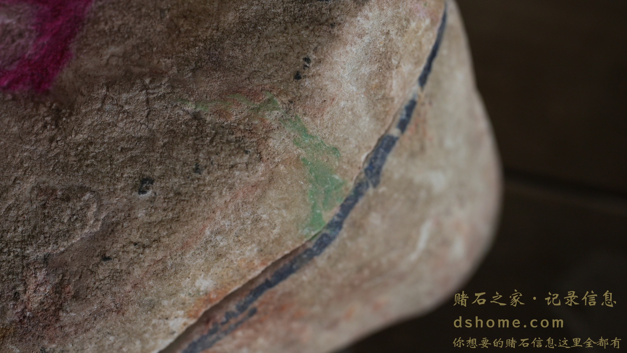

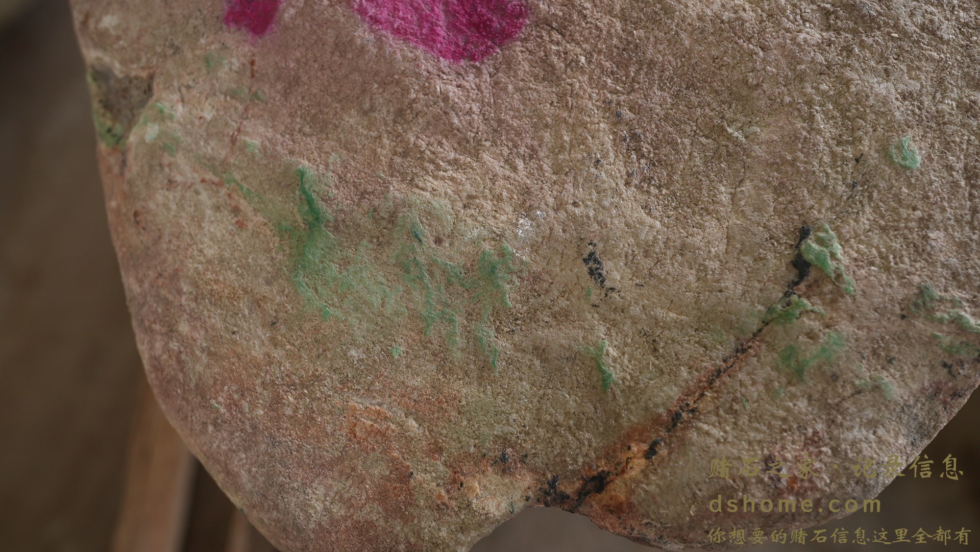

↑这是石头的底部底部,沙也挺好的,这个算是很不错的皮壳了,然后那些乱乱的晶体也没有了。
↑局部位置砂稍微撒粗了一点点,也是有晶体表现。
↑这是凹进去的位置,从这个位置来看的话,沙细肉细皮老。

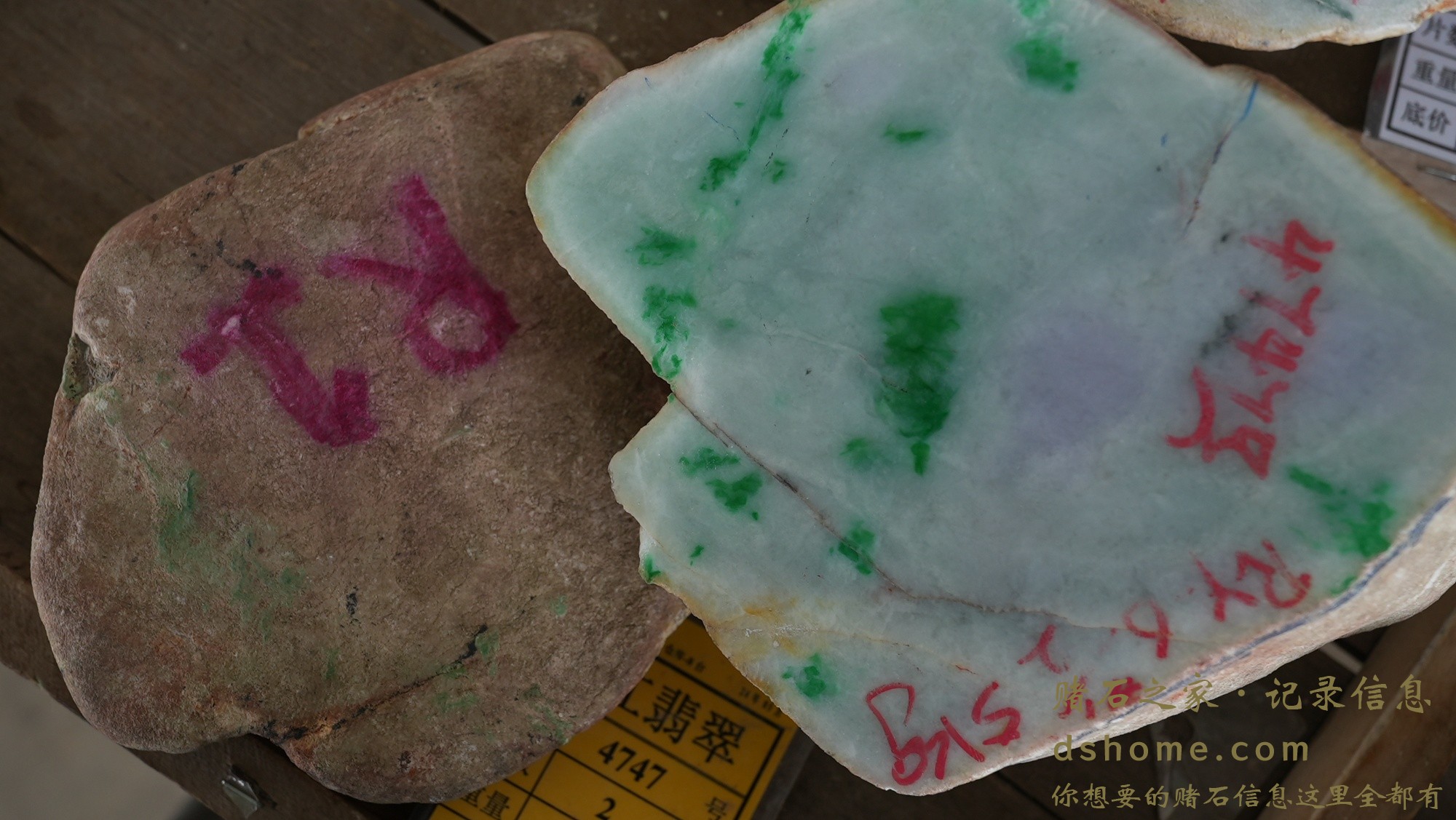

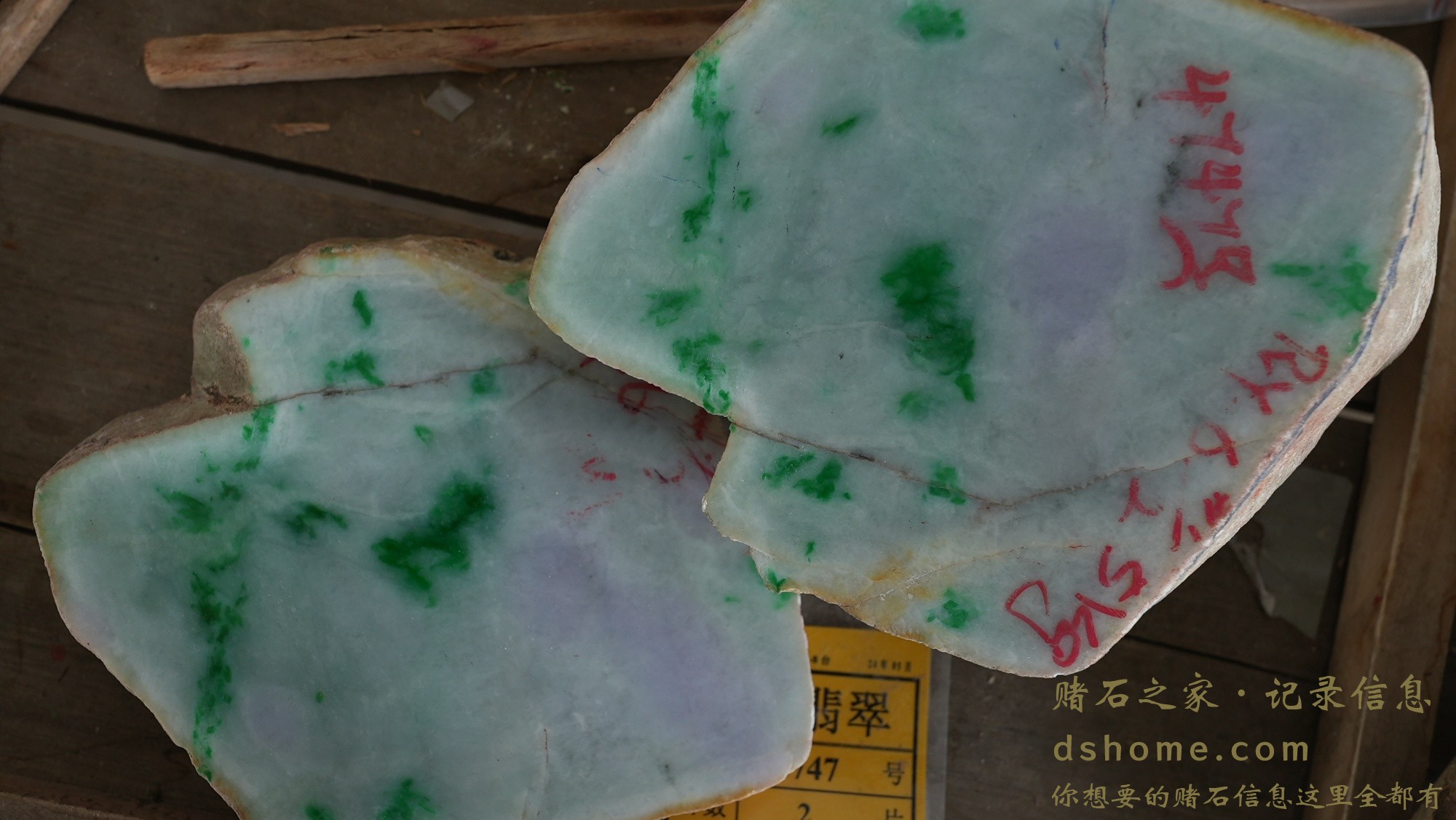

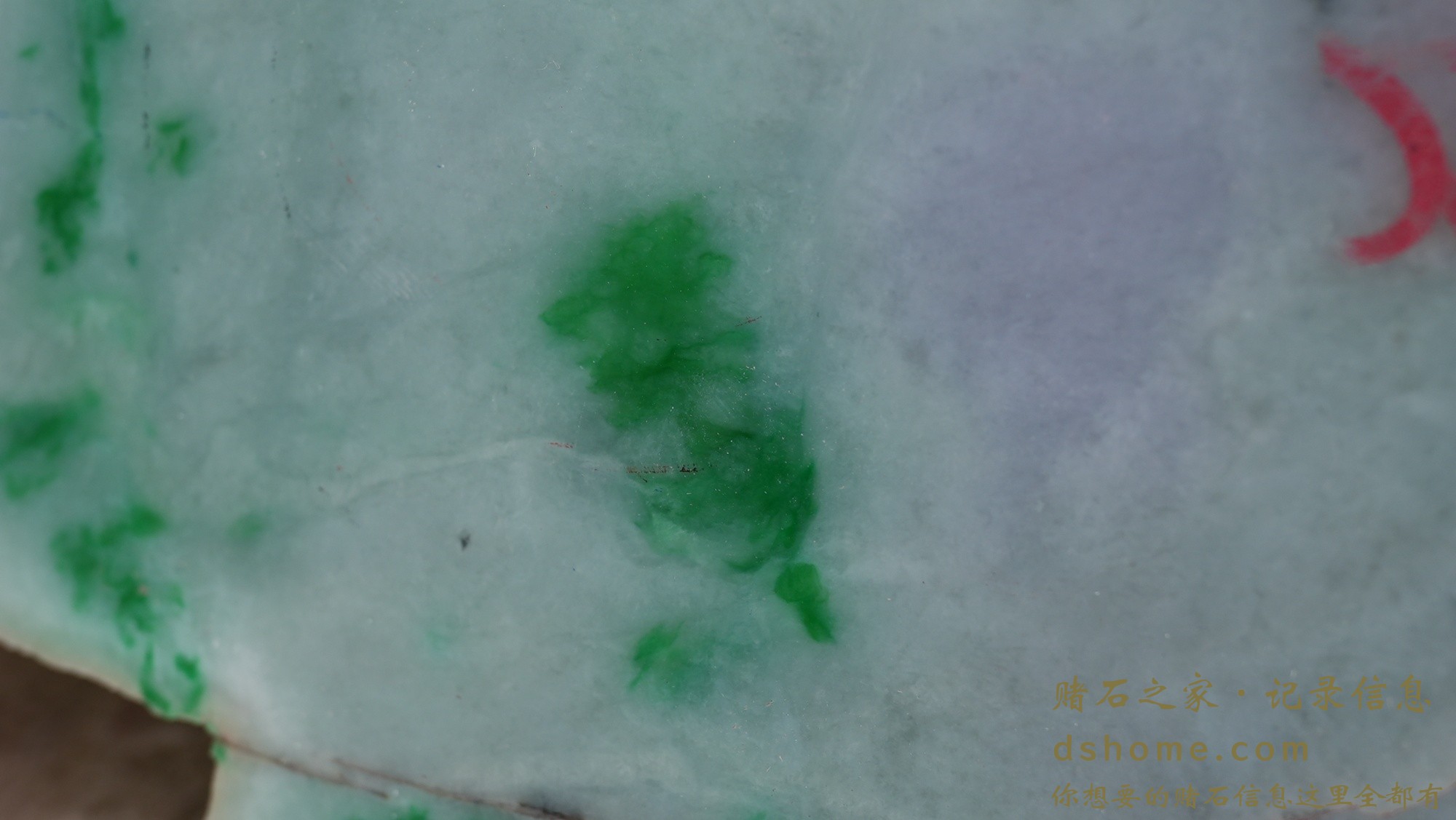

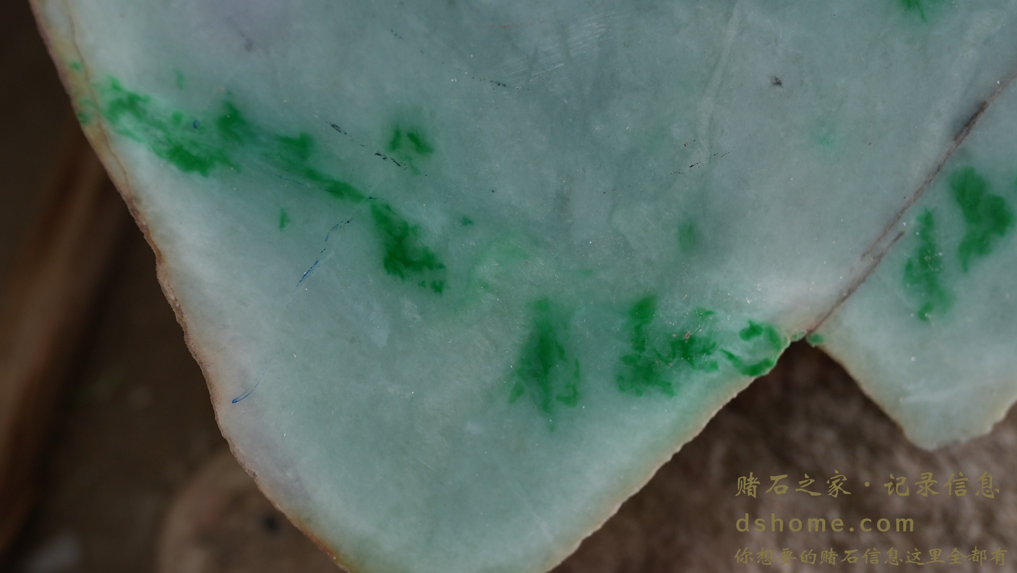

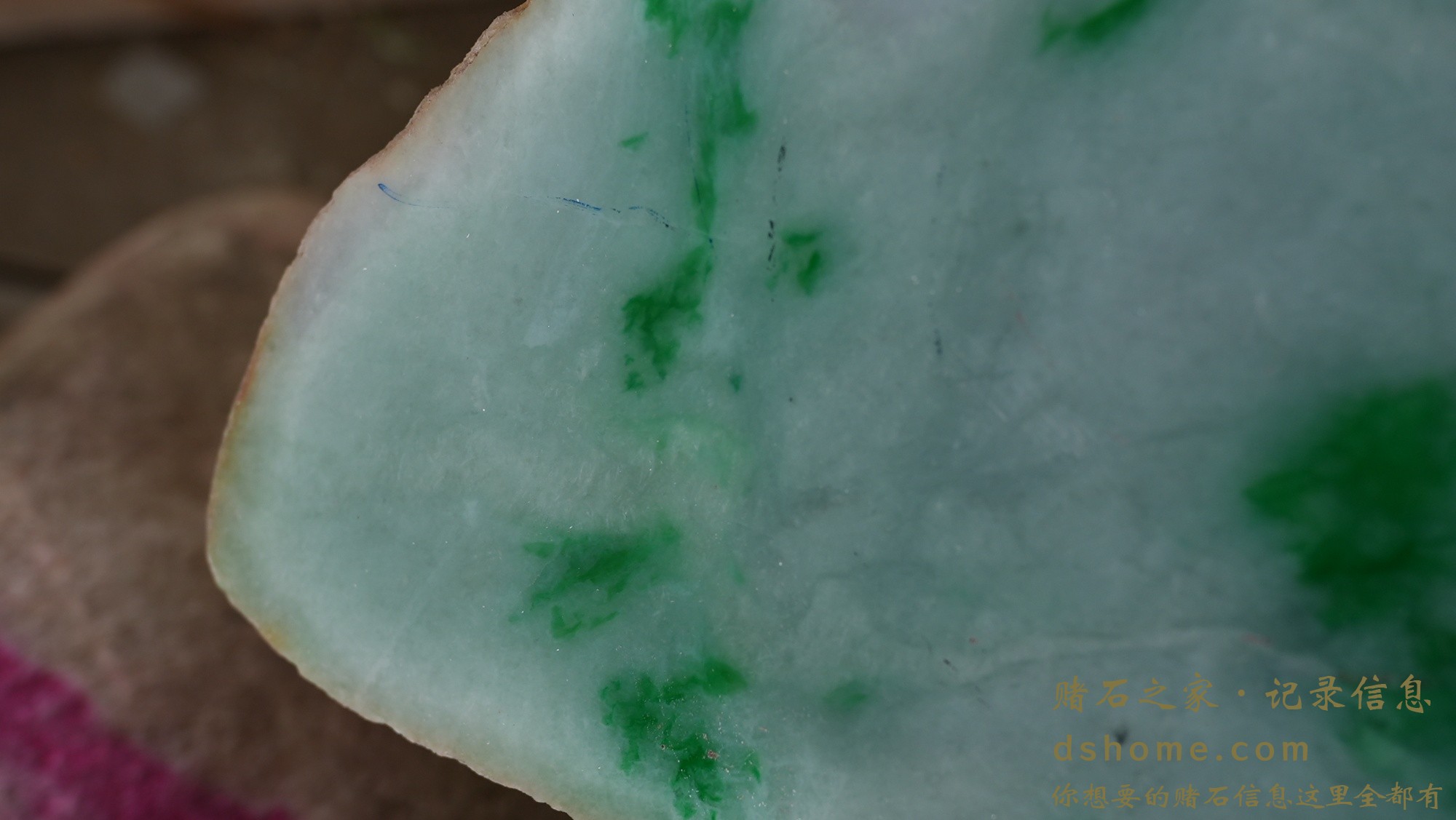

↑切进来之后,感觉给人的第一眼印象,底子很干净。木那的底子就是漂亮,没有什么太多的脏点,整体给人感觉干干净净的,该白的地方白,该绿的地方绿。然后种,没有化开,是普通糯种。

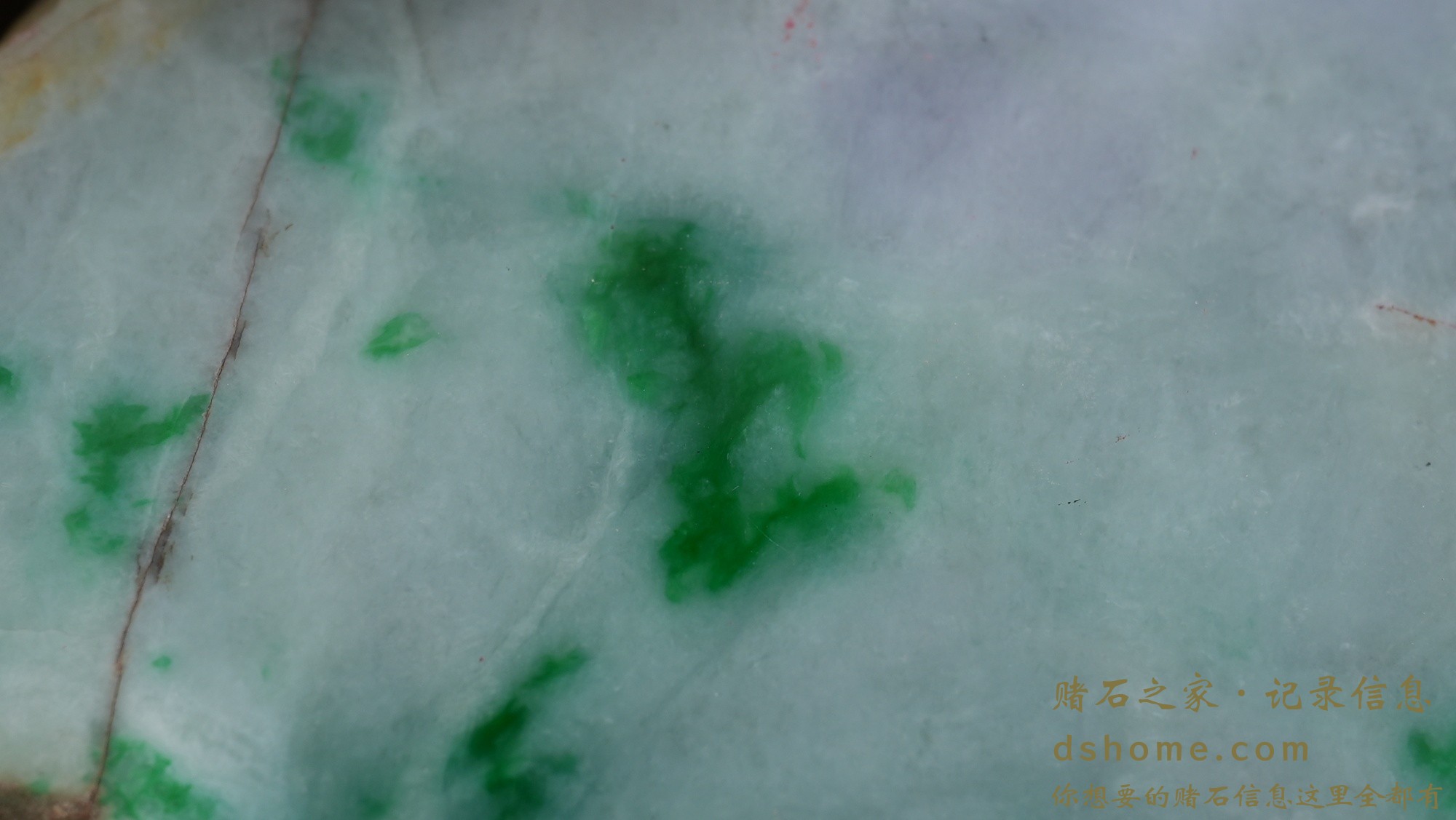

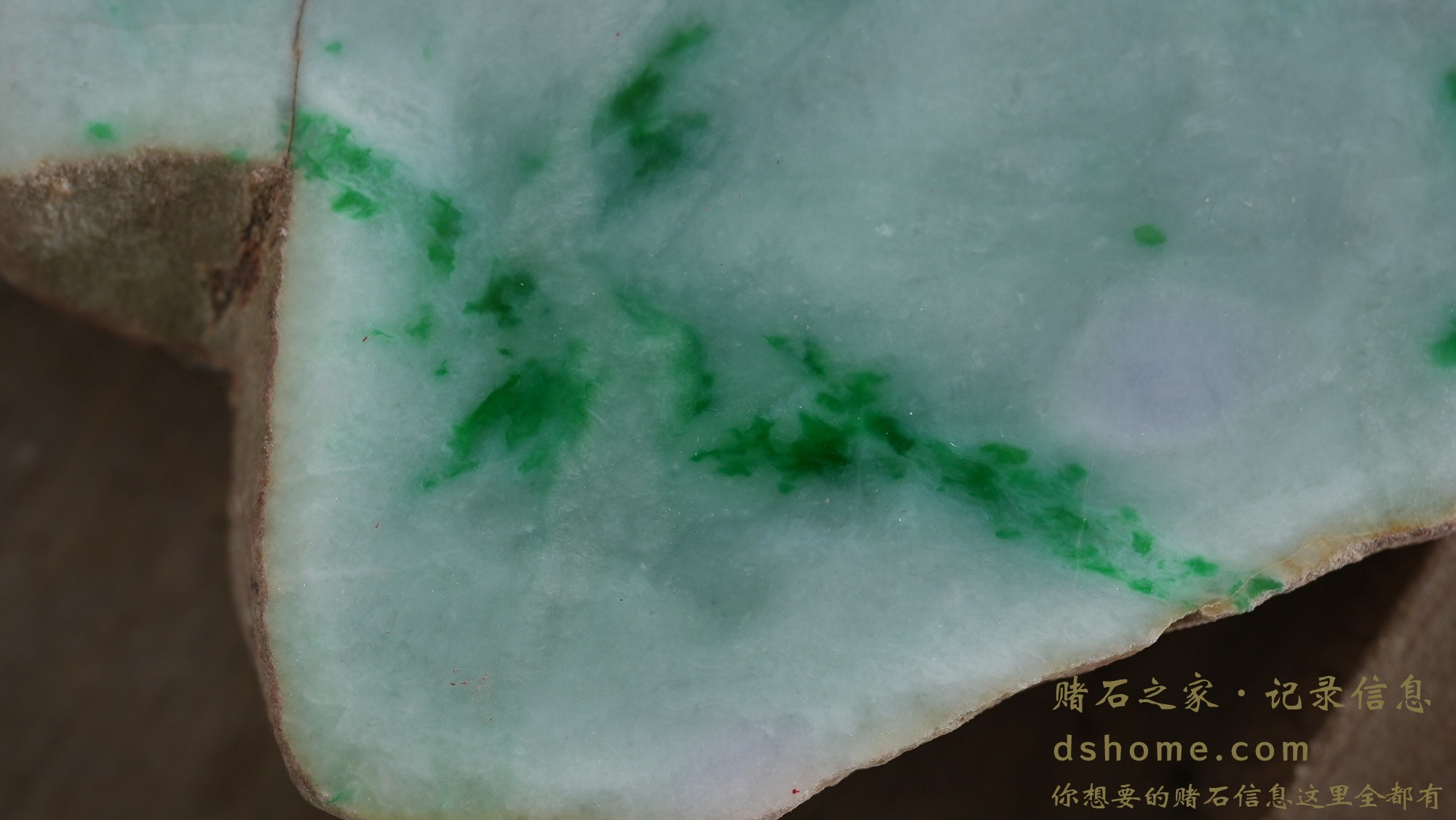

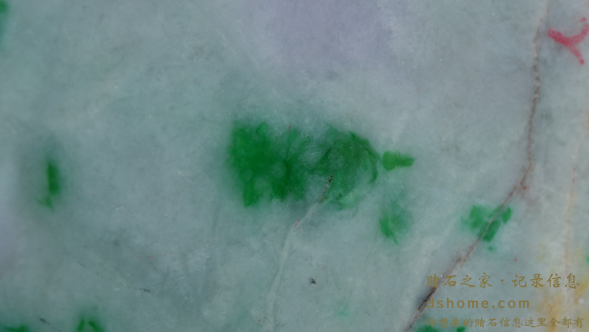

↑然后是这个绿色的表现,这个绿色看着就很干净了,虽然有轻微的色根,但是这个绿色是干干净净的,绿色没有带癣,然后颜色也很阳,绿色带点黄味,这是最正宗的绿色了。当然这种绿色做戒面是不合适的,因为它的颜色没有聚成团。如果这个颜色能聚成团的话,其实这种品质已经可以做戒面了,但是可惜了。这个绿色比较分散,只能做挂件。
↑老实说,切成这种效果已经很不错了。颜色干净,底子干净。但是皮壳上的色看着挺多的,进来之后的颜色感觉,没有预计的多。就是单纯的看皮壳的赌石,没有达到预计的效果,因为颜色少了一点。不过整体而言是很好的了,绝大多数人切成这样的,已经可以放鞭炮了,开心很久了。
↑绿色位置的细节,有绿色带子的地方,种水最明显更好一点。这个绿色,远远的看有一点显黑是吧?就是绿色的中间有一丝丝显黑,其实那个就叫翡翠的色根了。这是正常现象,天然绿色翡翠基本都有这种东西。

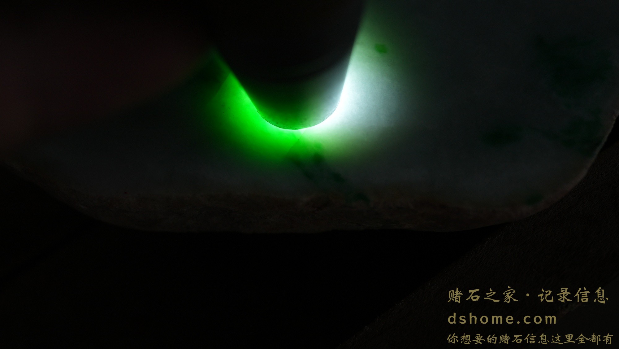

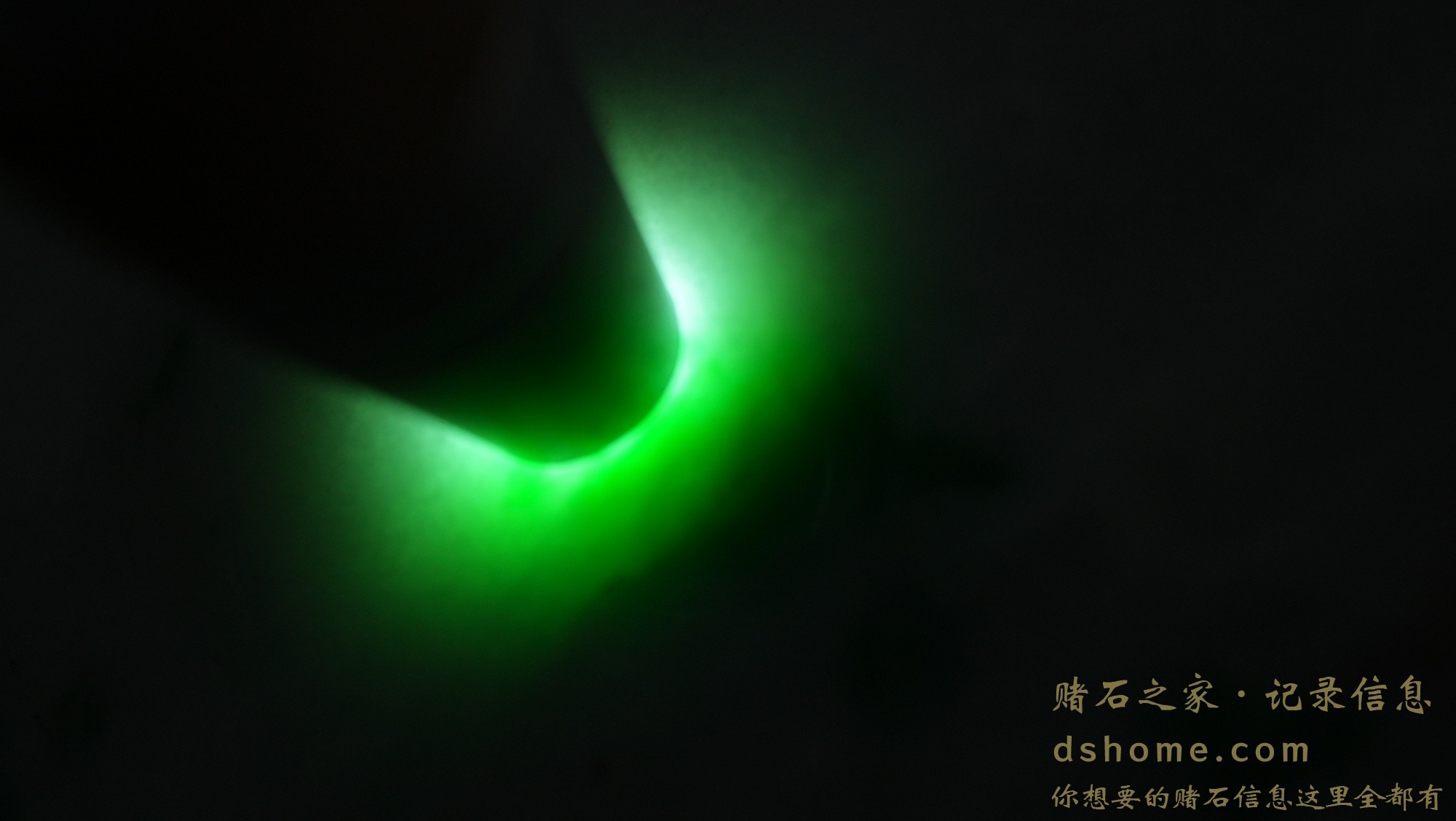

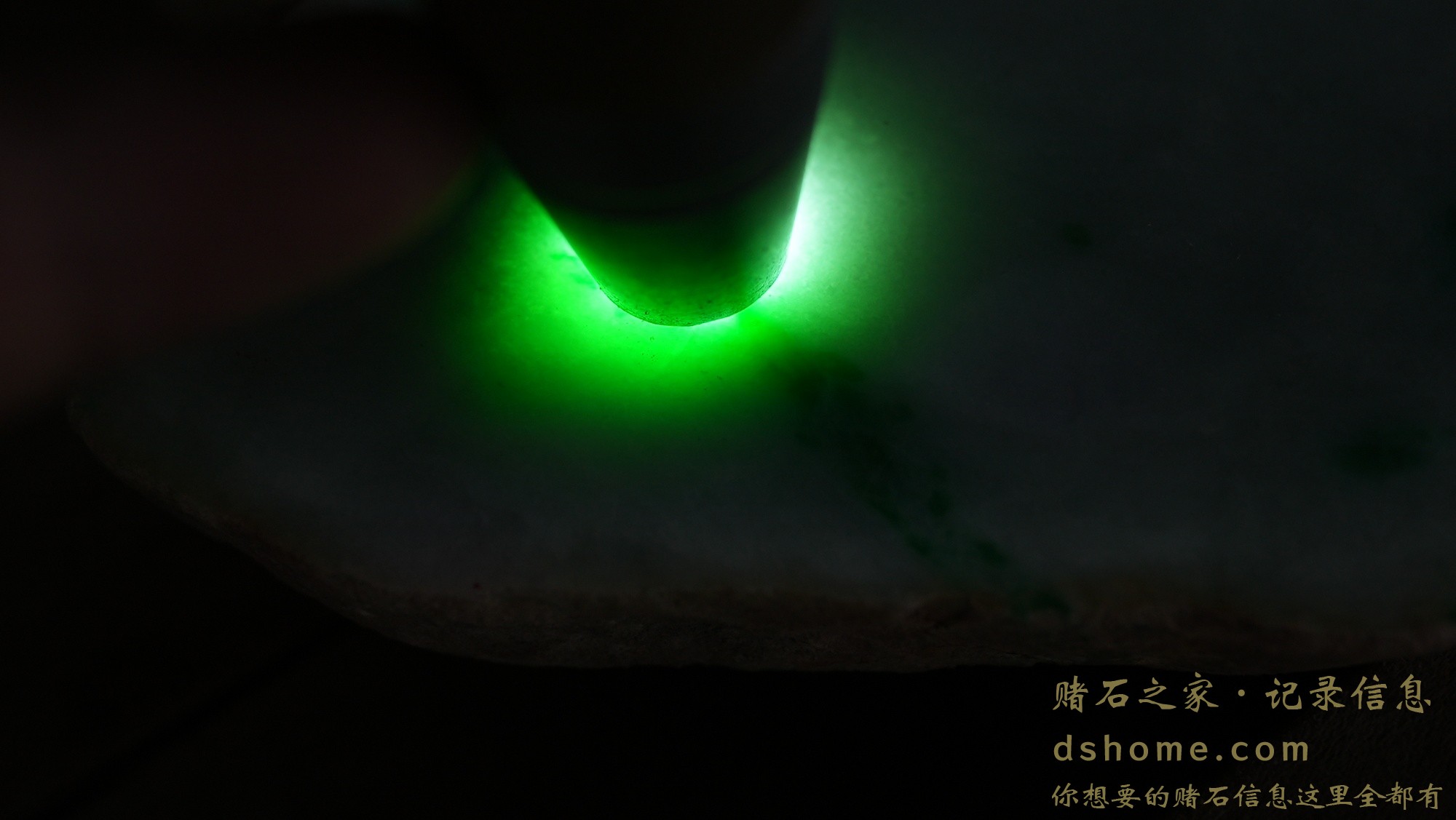

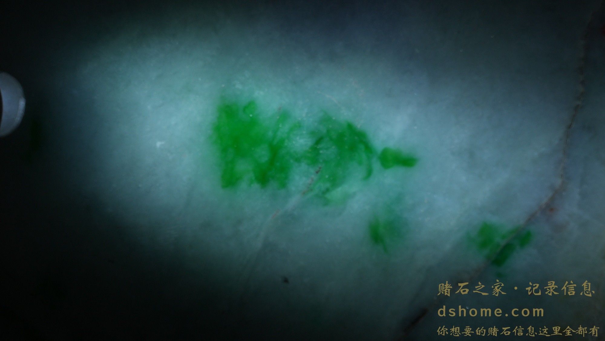

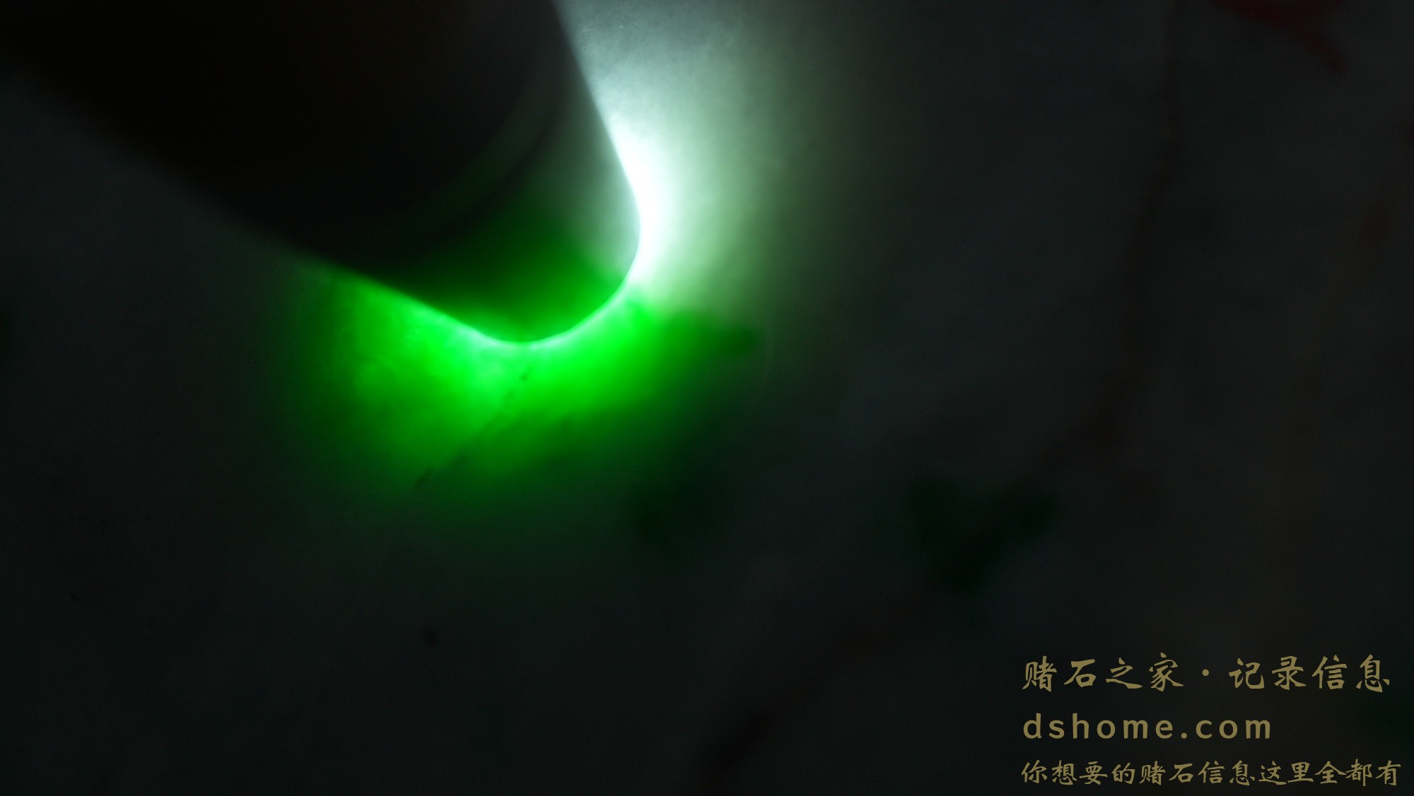

↑打灯看效果,注意看这两张照片,绿色的位置,肉质更细,没有颗粒感。然后旁边白色的位置,打灯看有颗粒感。我们说过打灯看有颗粒感,就是肉粗了对吧?这块料子也是一样的,绿色的位置肉很细,打灯没有颗粒感。白色的位置肉有一点点粗,稍微有一点点粗,打灯看有颗粒感。其实皮壳的表现也是一样的,色带有色的位置砂细,旁边没有色的位置砂粗,其实都是对应的。皮壳与玉肉的关系就是这么学习的。
