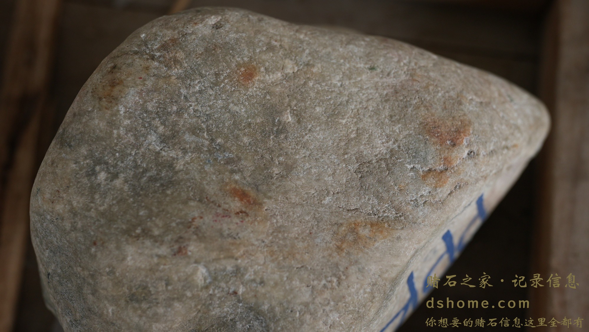

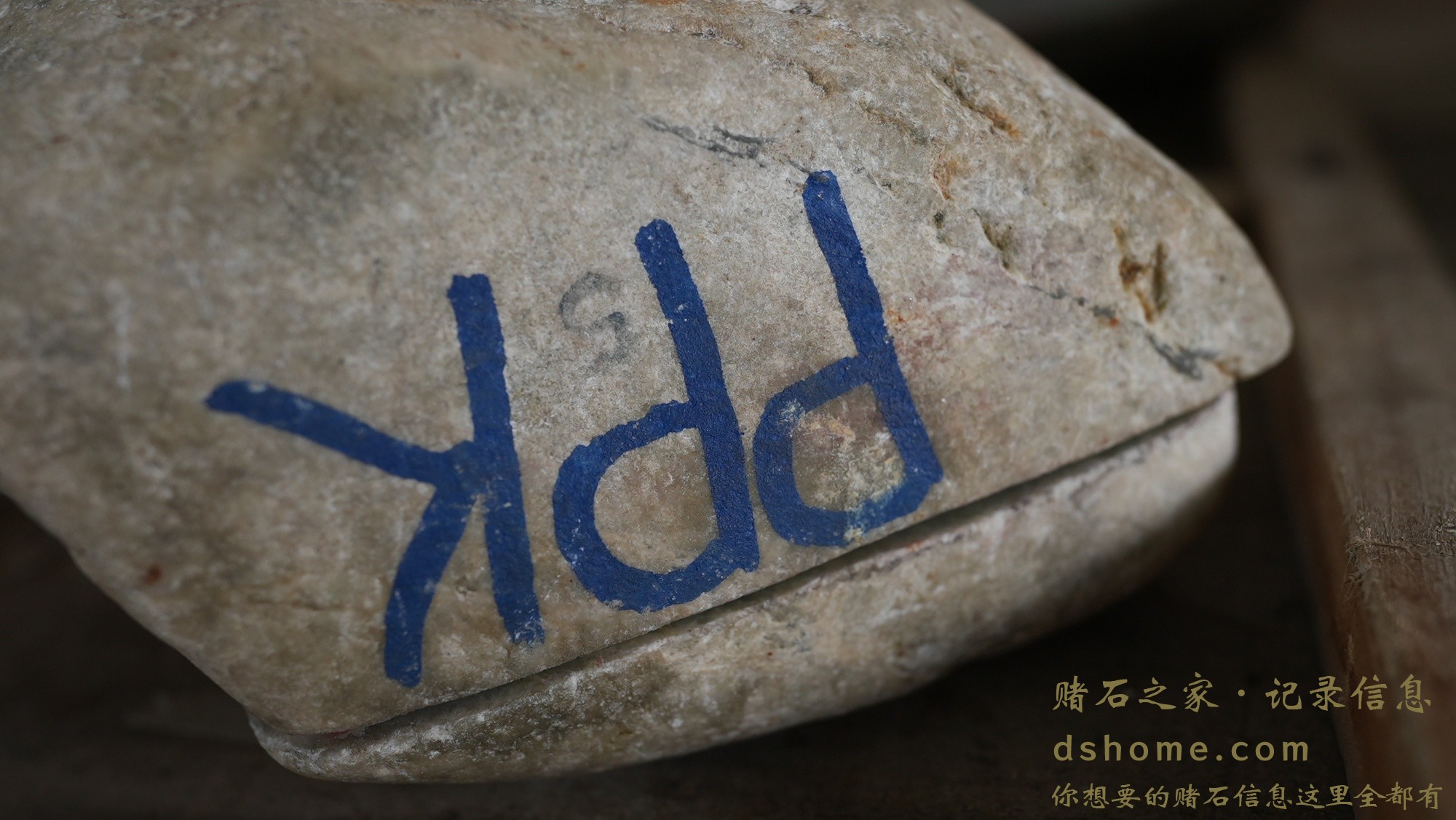

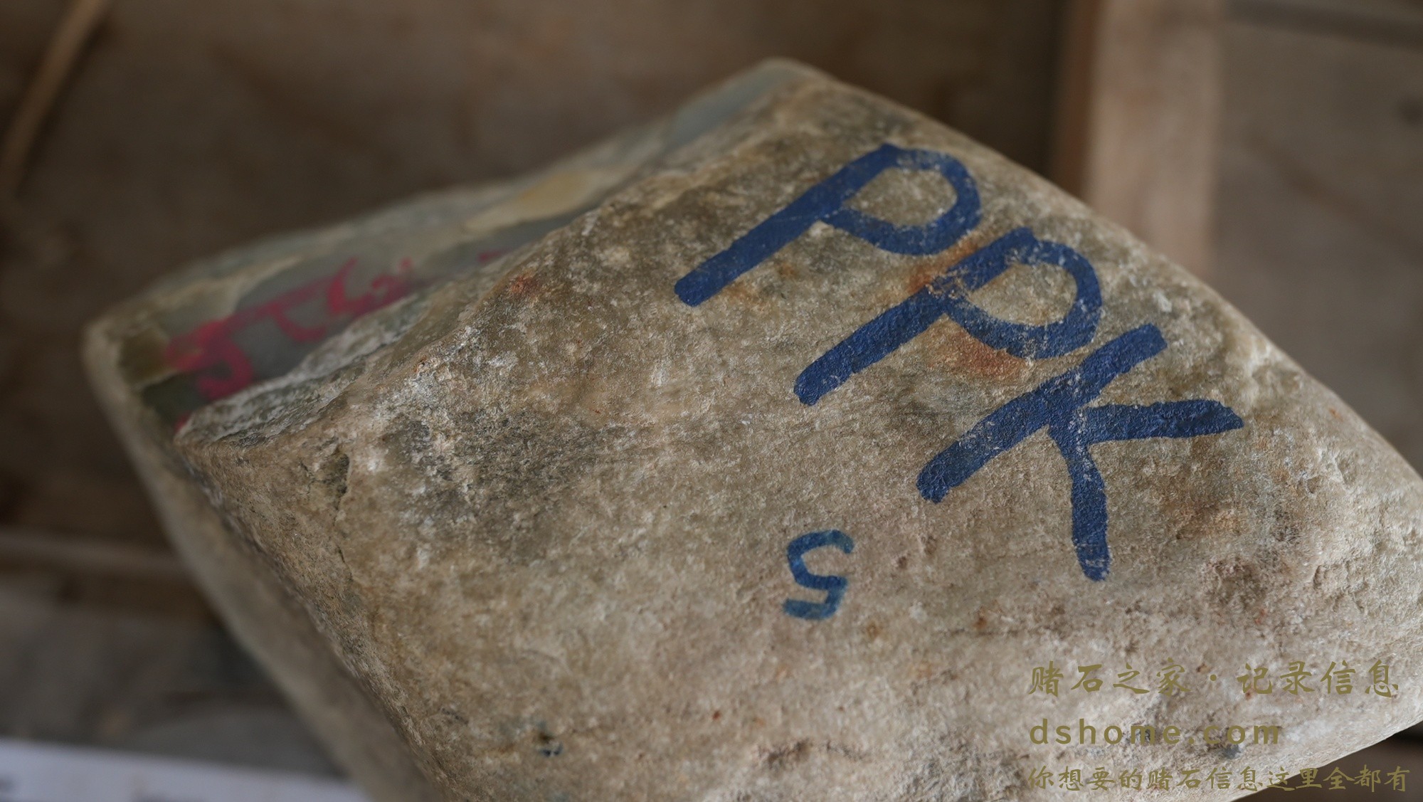

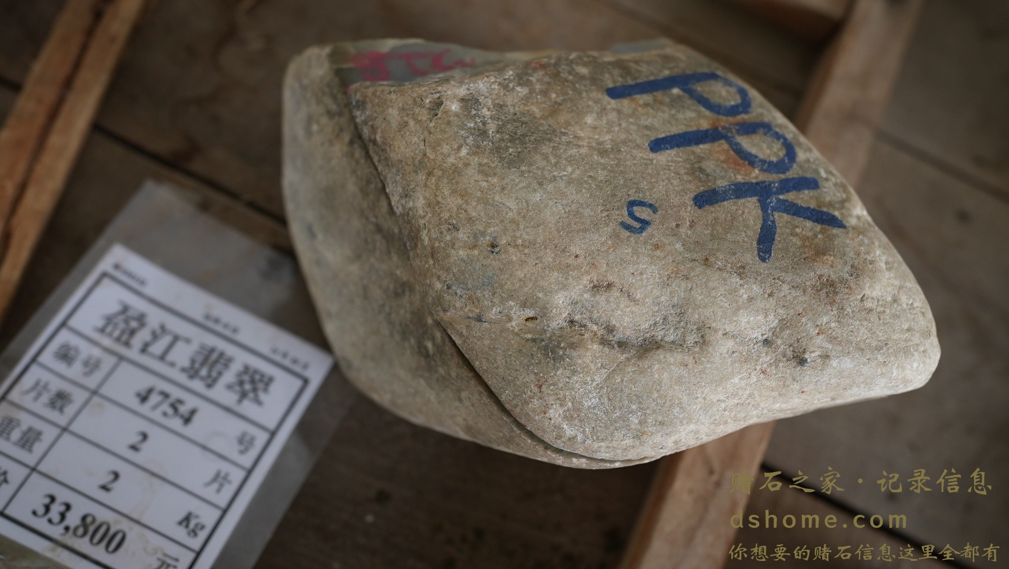

↑这个皮壳,远远的看给人一种类似于鸡蛋皮壳的感觉,好像是很完美的皮壳。但是仔细看,这个皮壳问题很多,我们需要稍微离近一点才能看清楚这个皮壳。
↑离近了之后能看到,这个皮壳上的砂很细。但是砂虽然很细,皮壳给人的感觉好像有豆种的感觉。里面的肉质,好像是很粗,有豆种的感觉了。

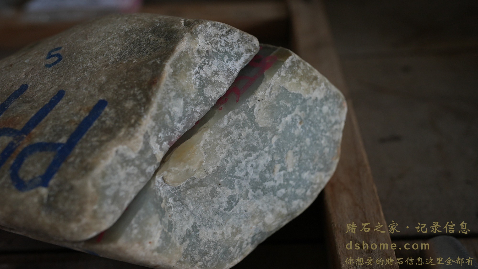

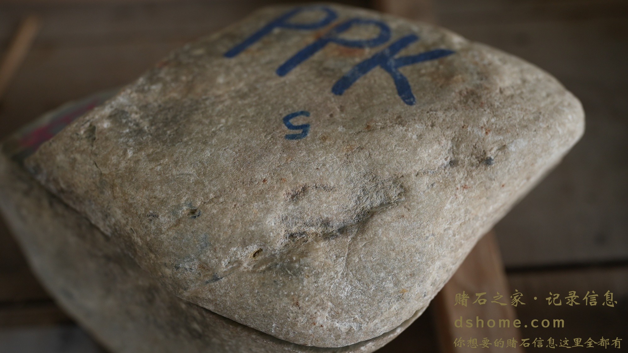

↑比如上面这张照片就能看得到,皮壳是有点老度的,就是感觉有点粗,或者说有点乱。

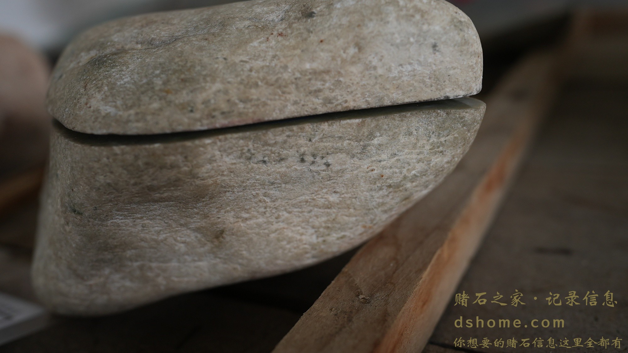

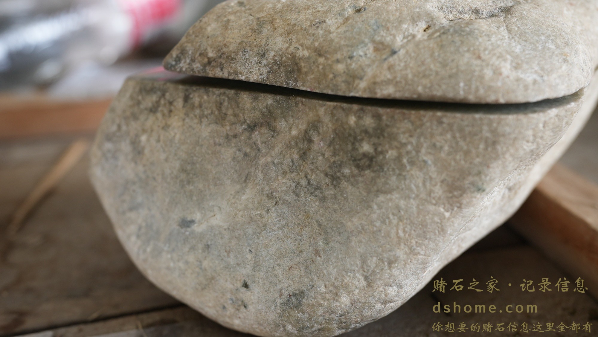

↑侧面这个位置的皮壳,倒是很细,很紧,而且均匀。

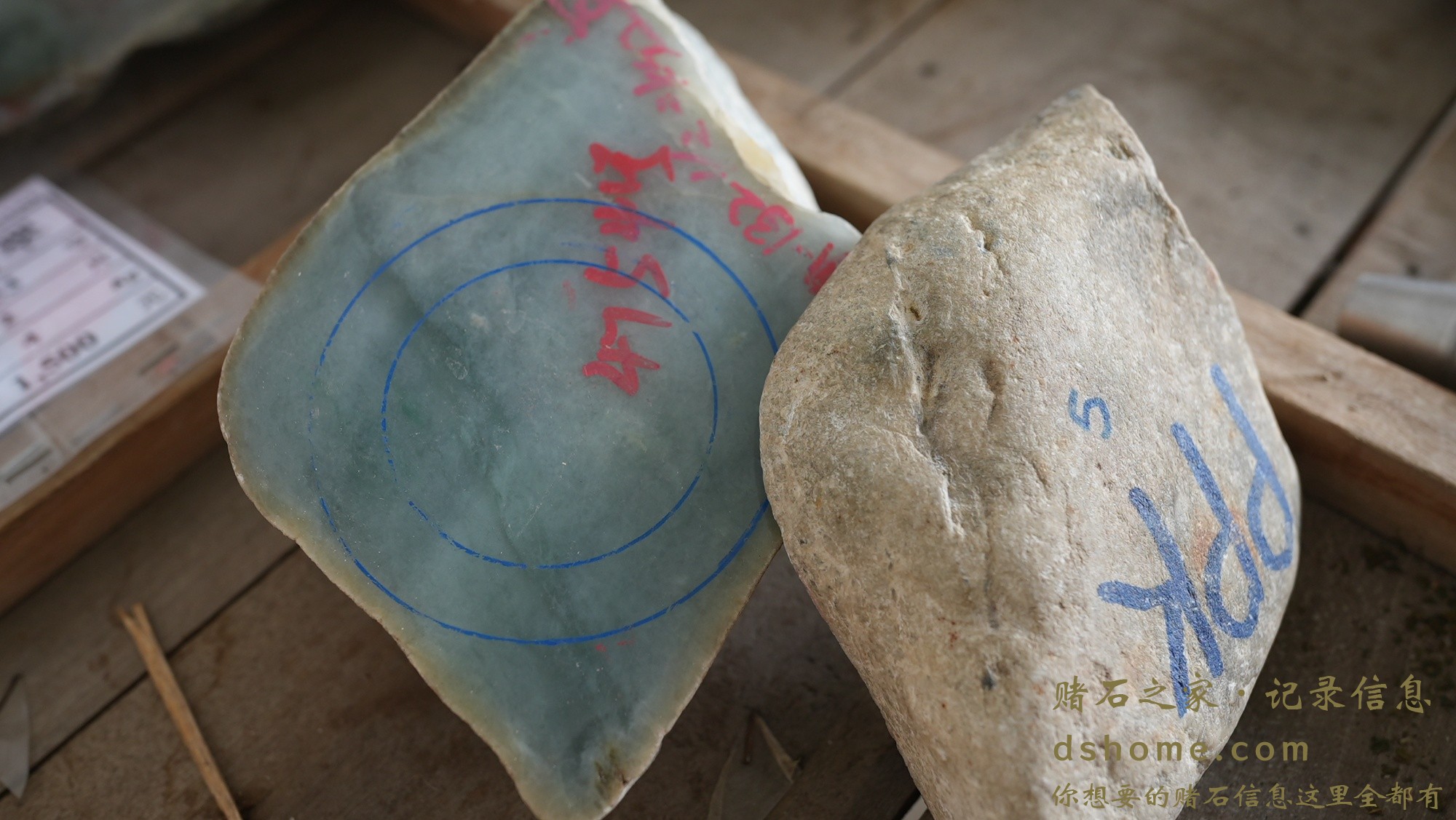

↑料子还有一个断口,这个断口是没有风化层的,是一个新断口。从这个断口位能看到里面的种水,非常好。断口拉看到的种水已经是整体糯冰种了,然后就是颗粒有点粗,断口位看到颗粒有点粗。豆冰种吧。

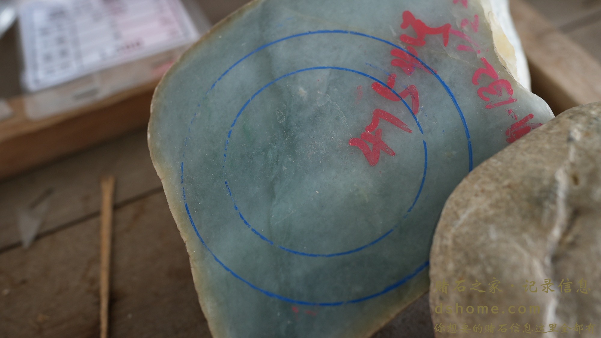

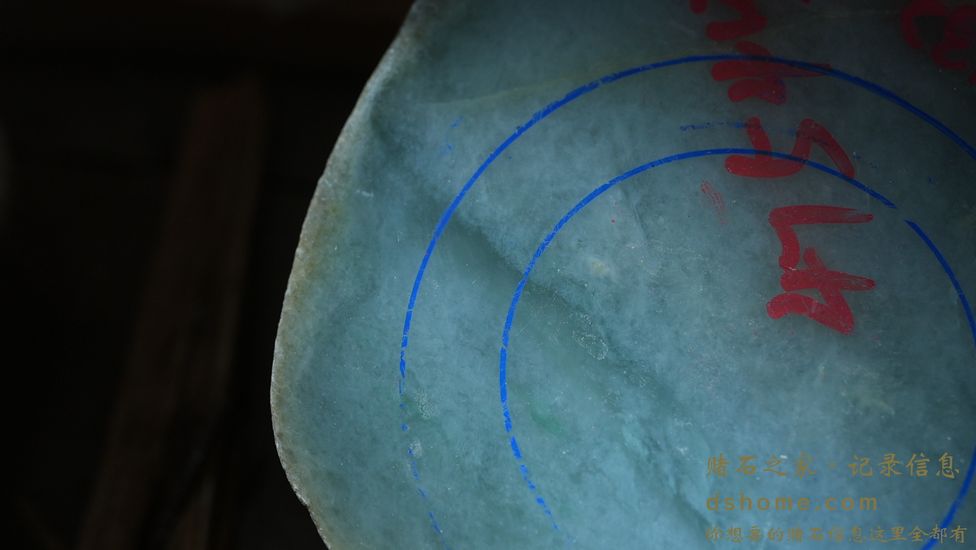

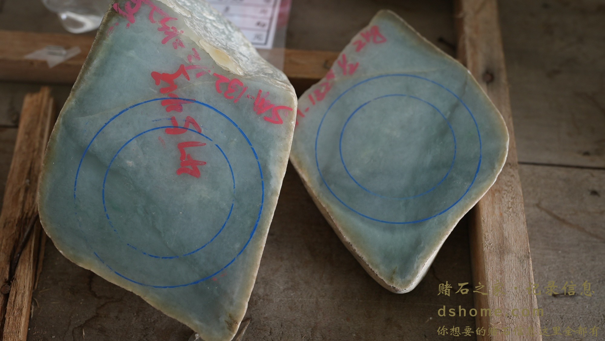

↑切开之后,看到里面的玉质,好像没有想象的那么粗。虽然有白棉,但整体种水是糯化种以上了。还有一条水路的种水更好。

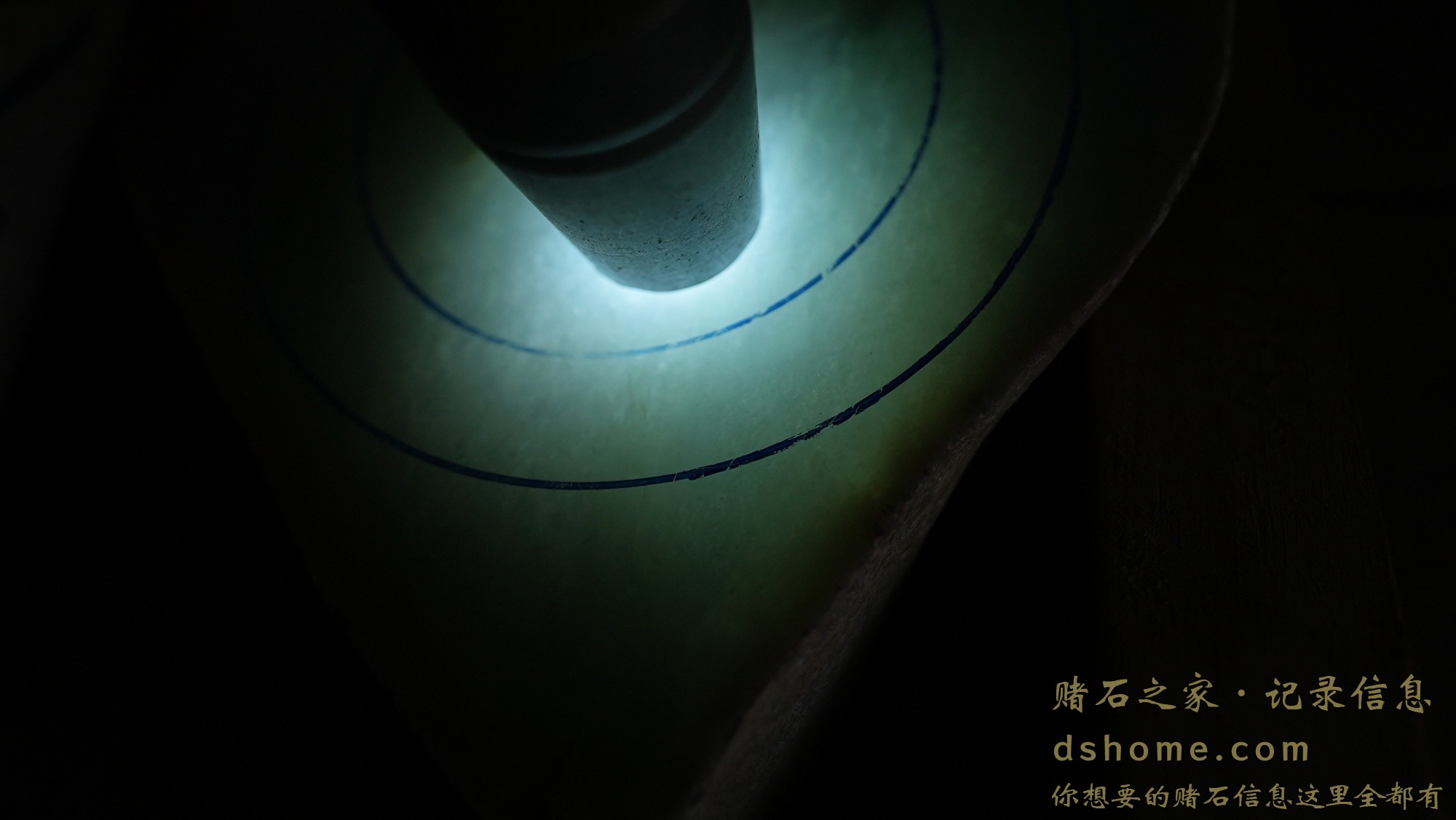

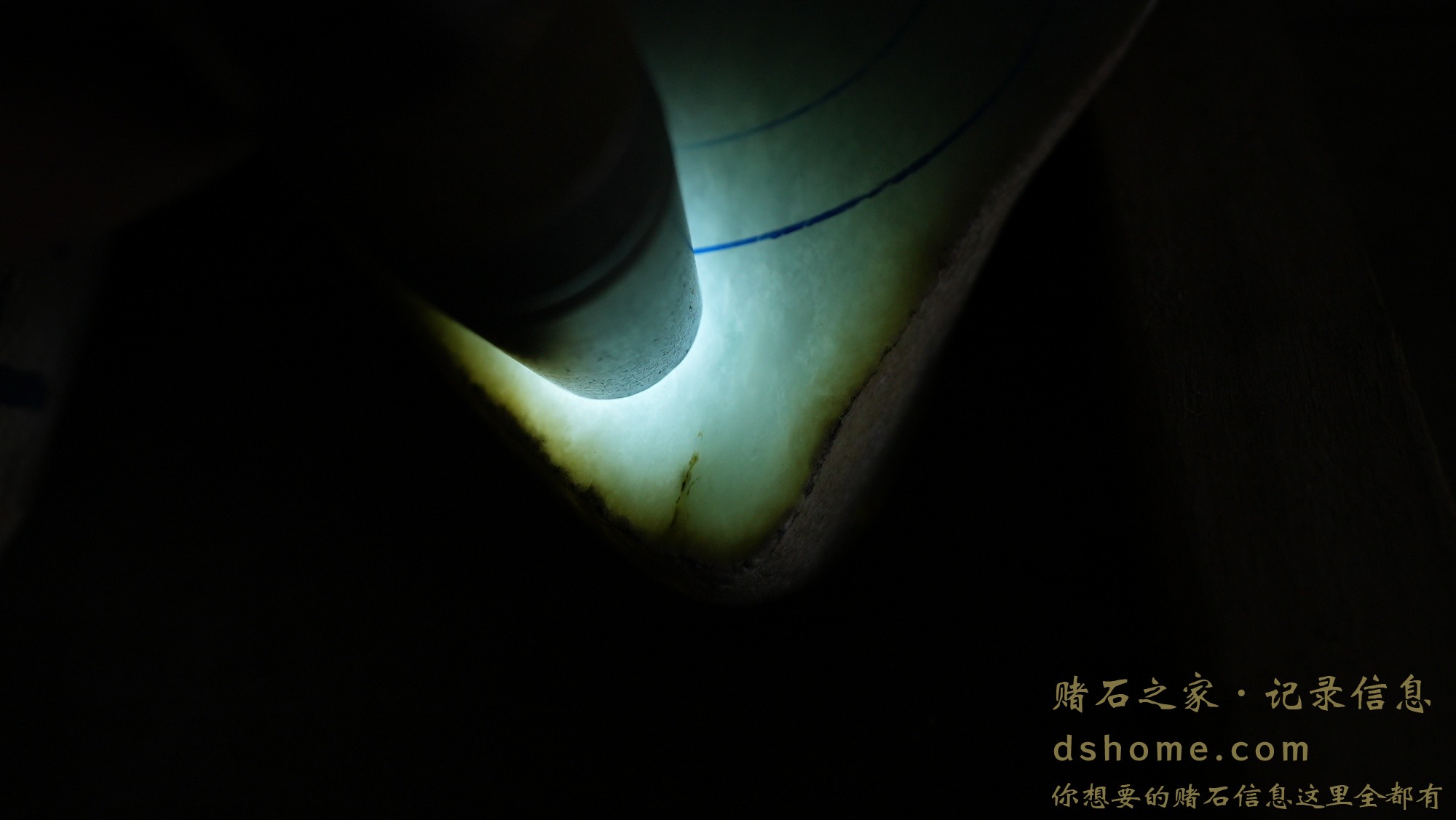

↑这条水路看着很干净啊。水路的位置不单是种更好,而且没有绵水路才是翡翠的顶级品质,不管是冰种戒面还是阳绿**面。最好的界面都是水路取出来的。

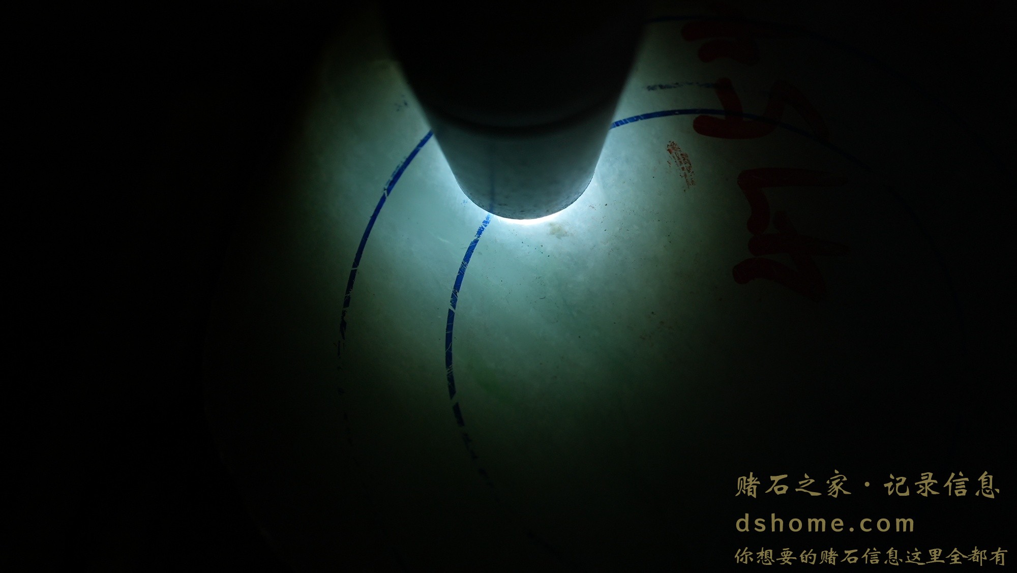

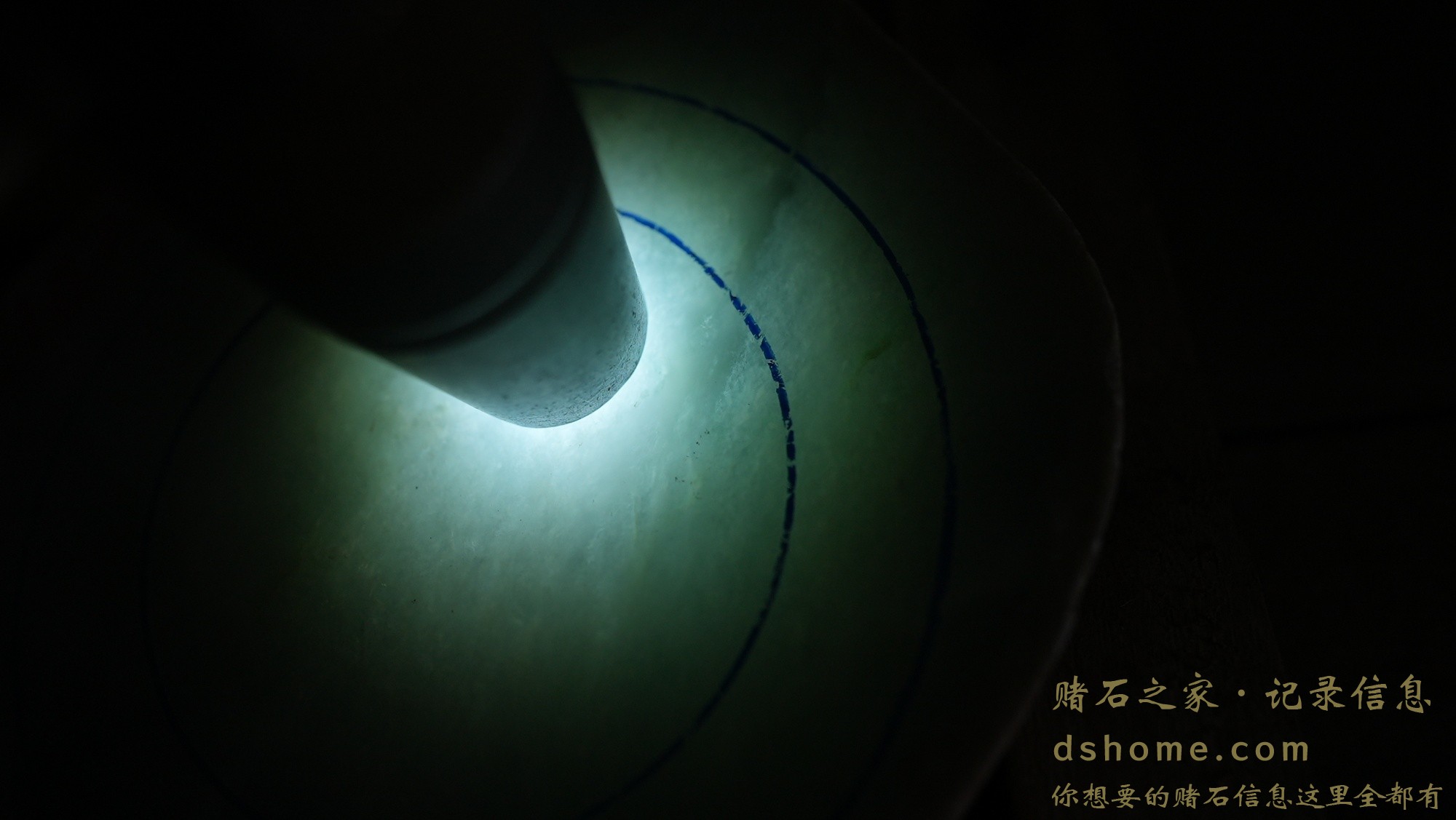

↑由水路的位置,打灯是浑然一体的,没有任何的颗粒感。然后旁边的位置,普通位置颗粒感还是很重的,当然这个颗粒感可能是棉引起的。
