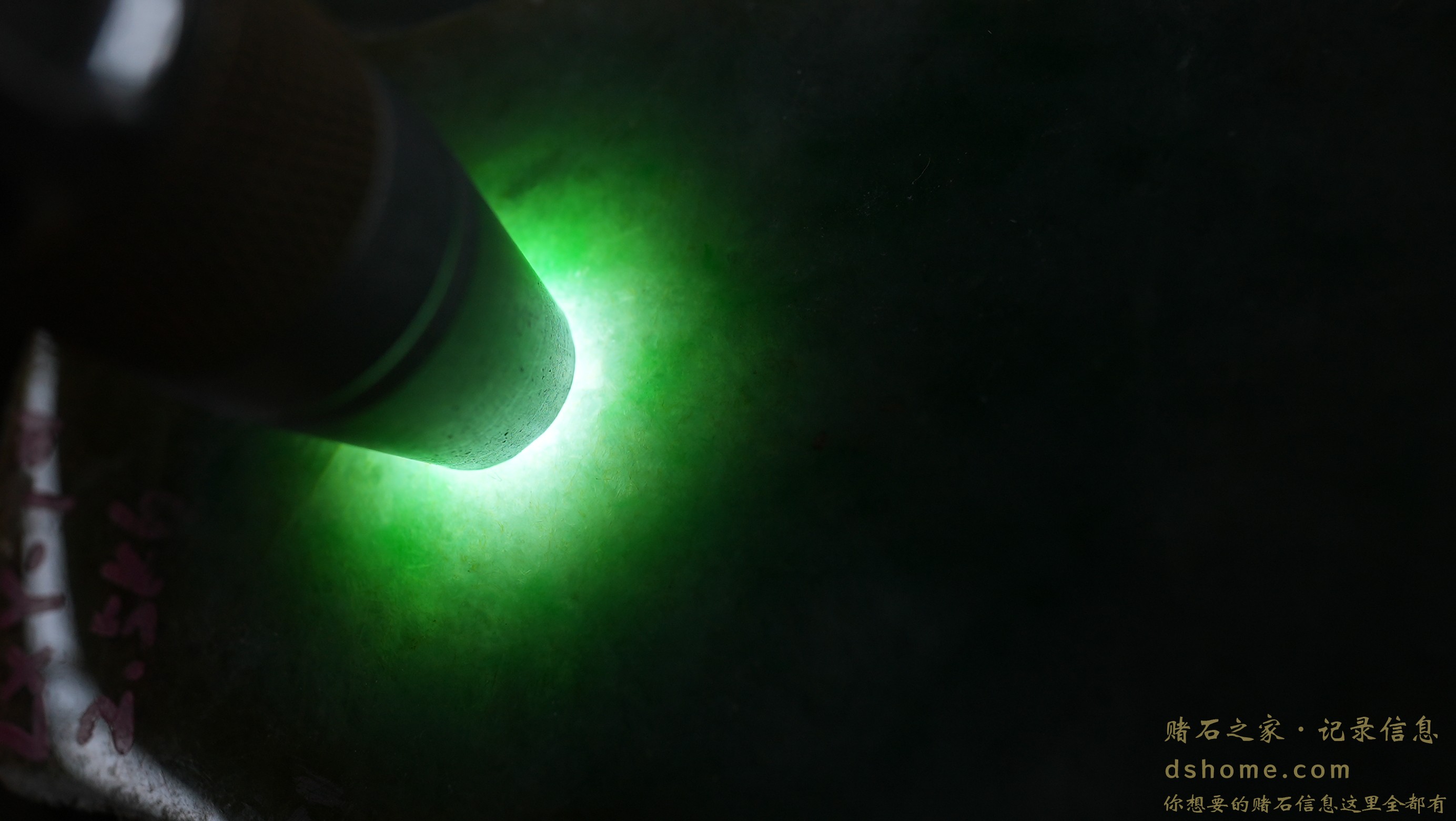

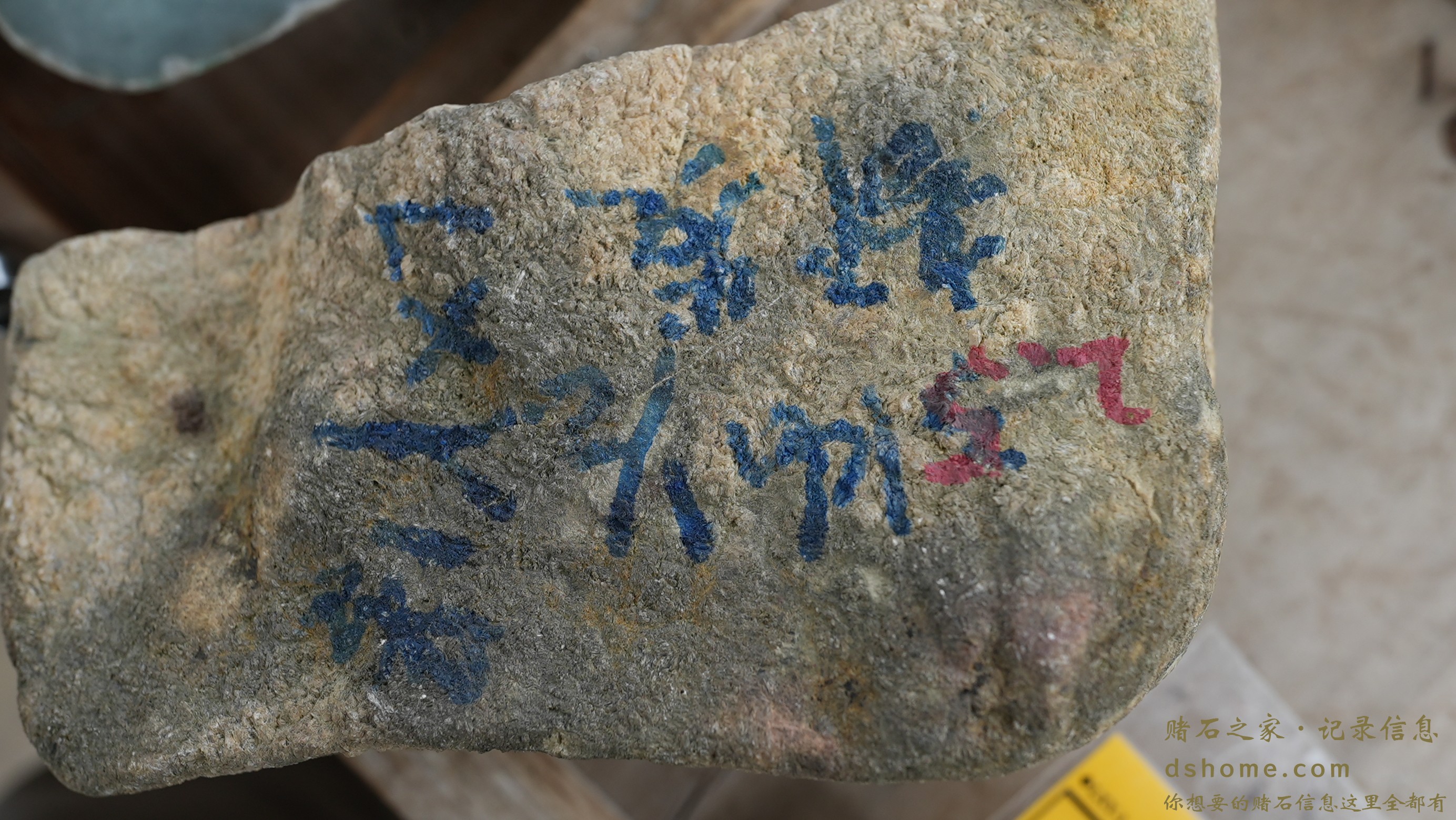

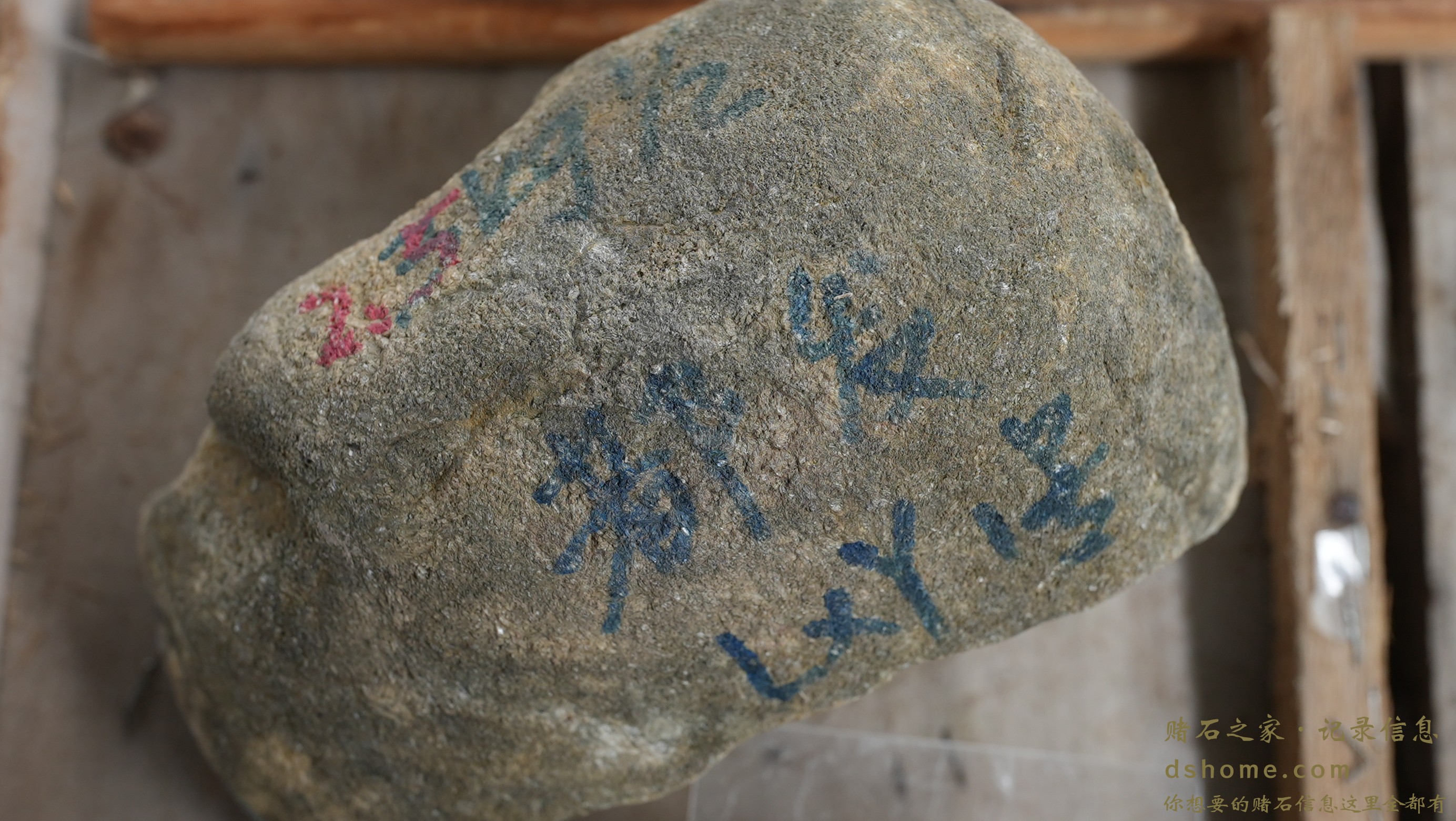

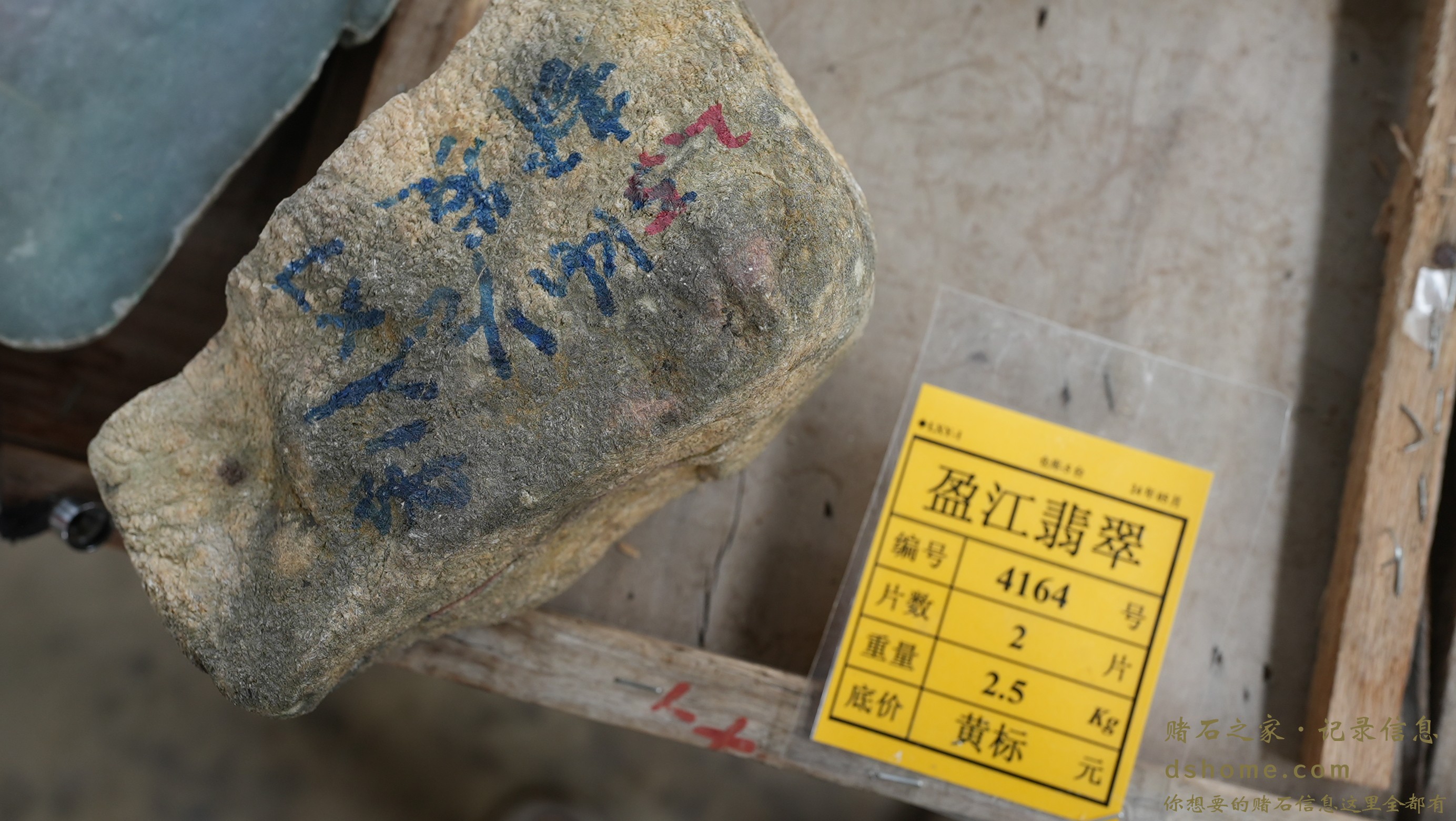

↑这个皮壳整体给人的感觉是很老的,老度应该是够用了,硬度是够了。但是很粗很乱,这个太粗太乱了,不是一般的粗。

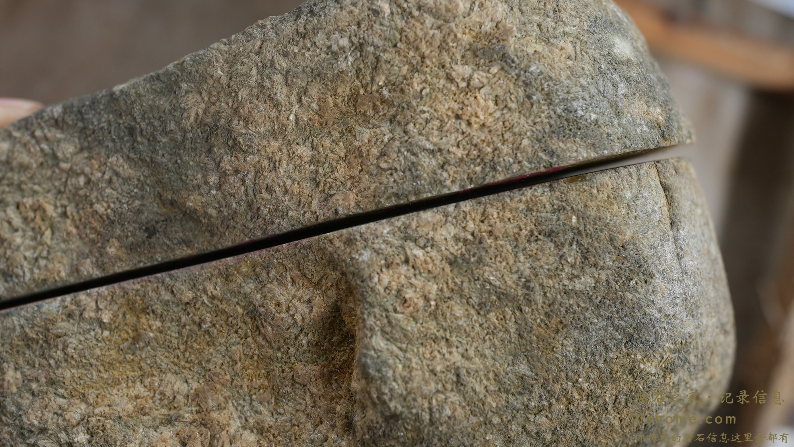

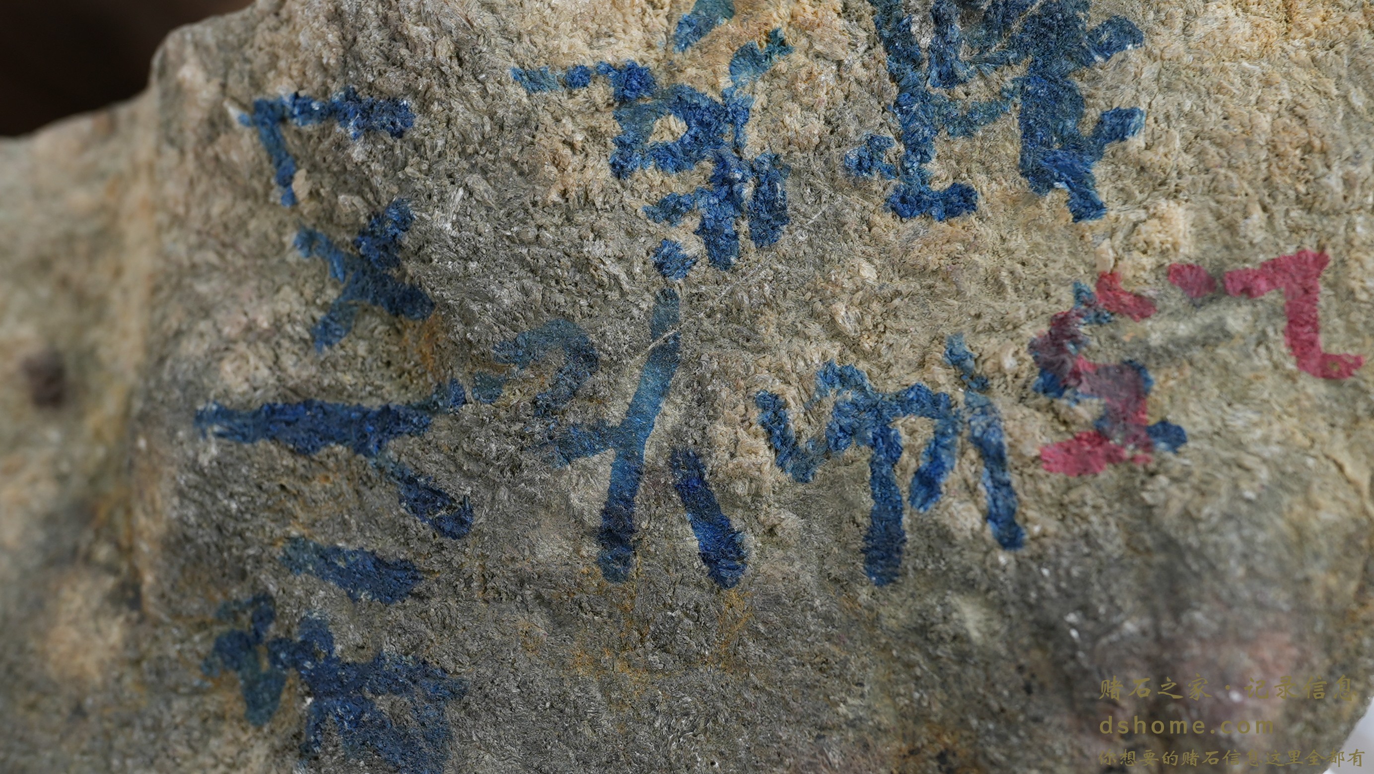

↑晶体颗粒一堆一堆的,肯定不是什么好的表现。

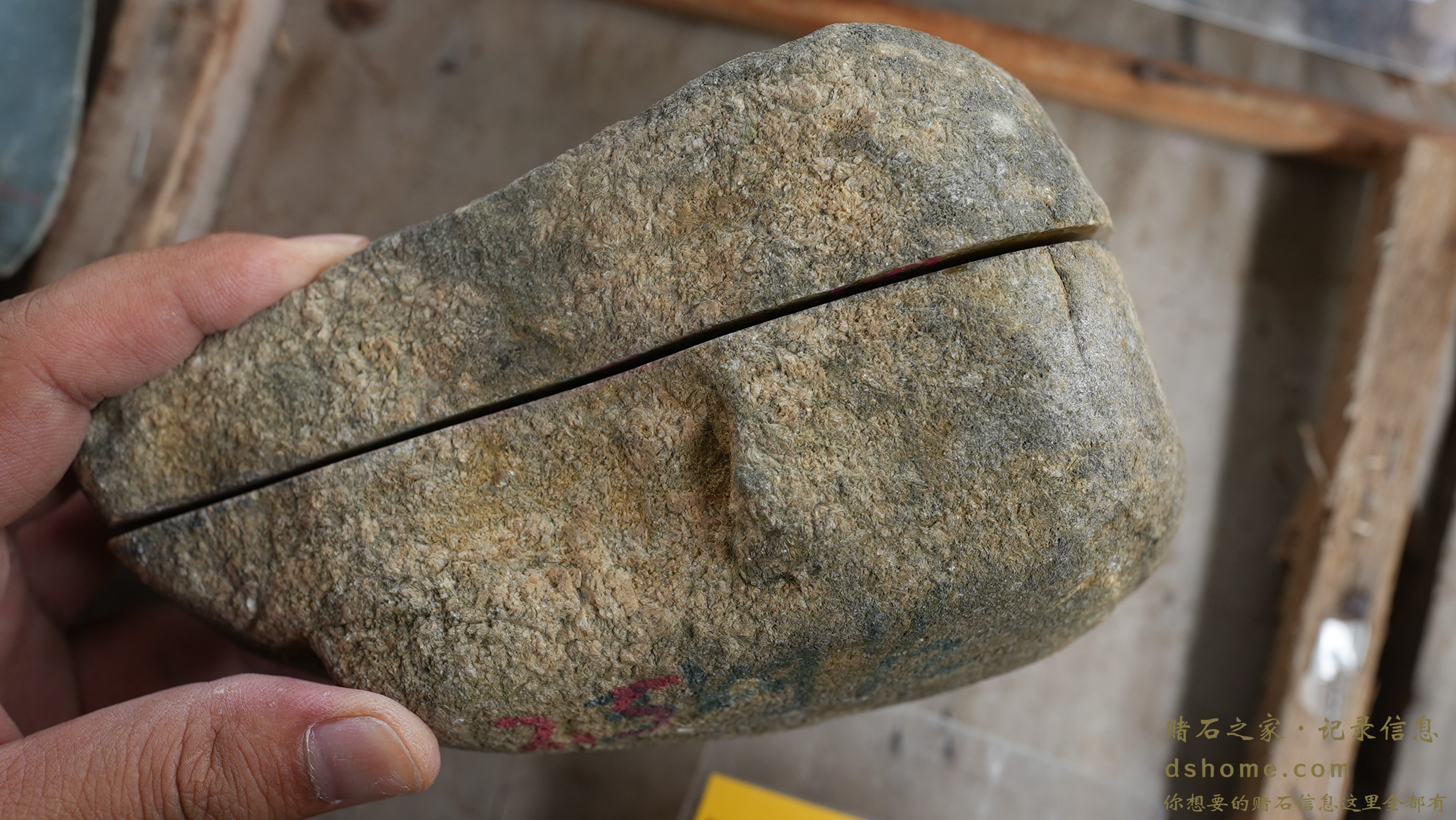

↑侧面也是一样的,这种晶体颗粒里面的棉会巨多,不单是棉多,肉应该还会很粗很粗。

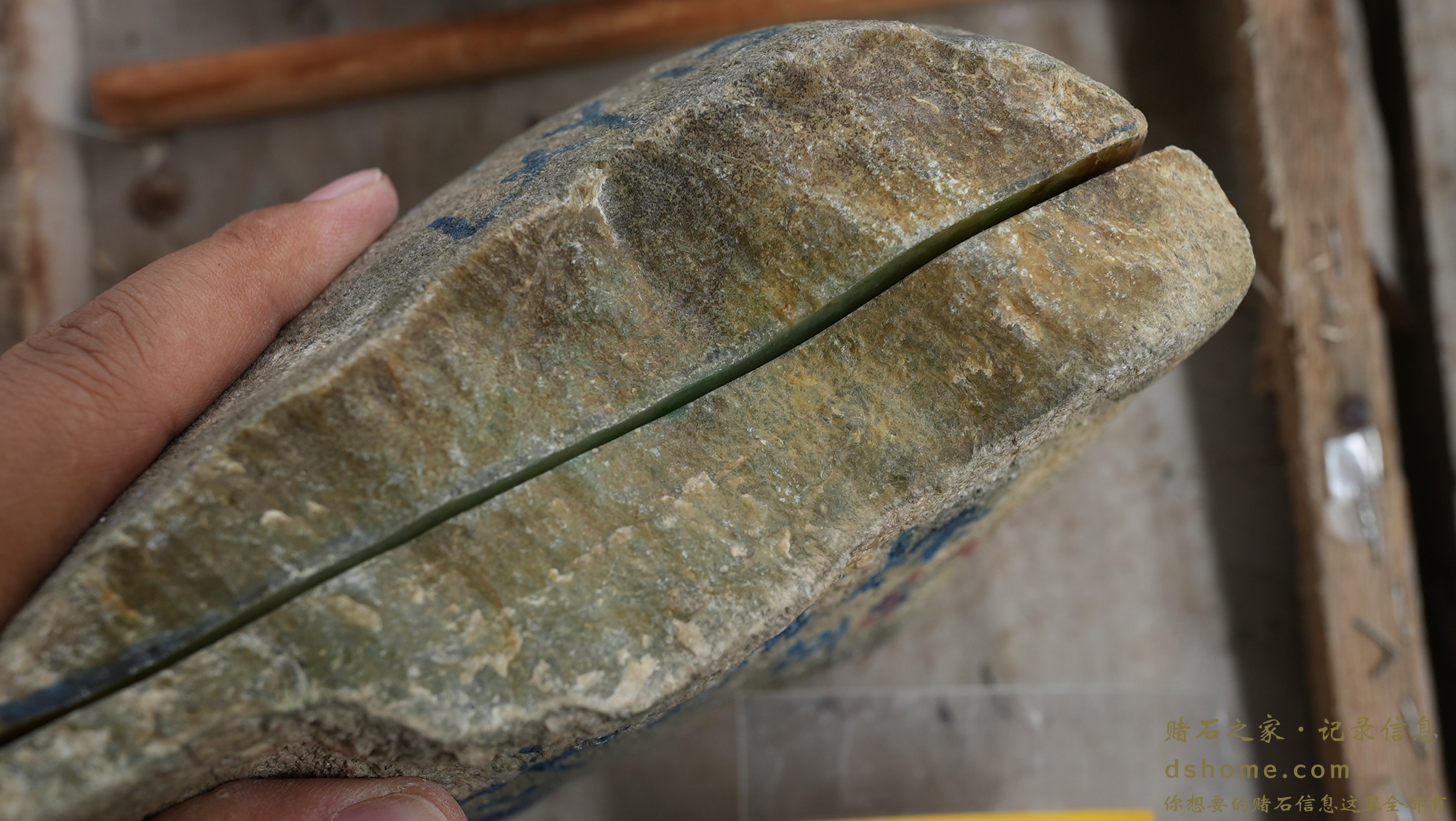

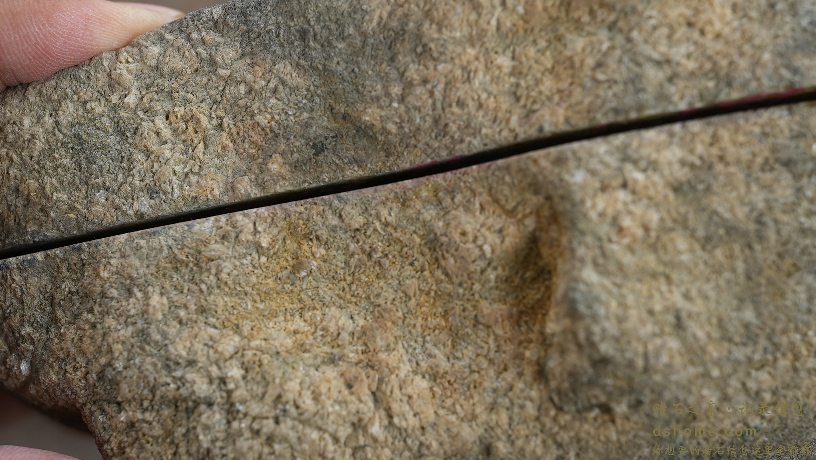

↑这里有一个老断口,从这个老断口看的话,玉质颗粒也是比较粗的,然后有风化层挡住了,有二次风化形成的皮壳挡住了。

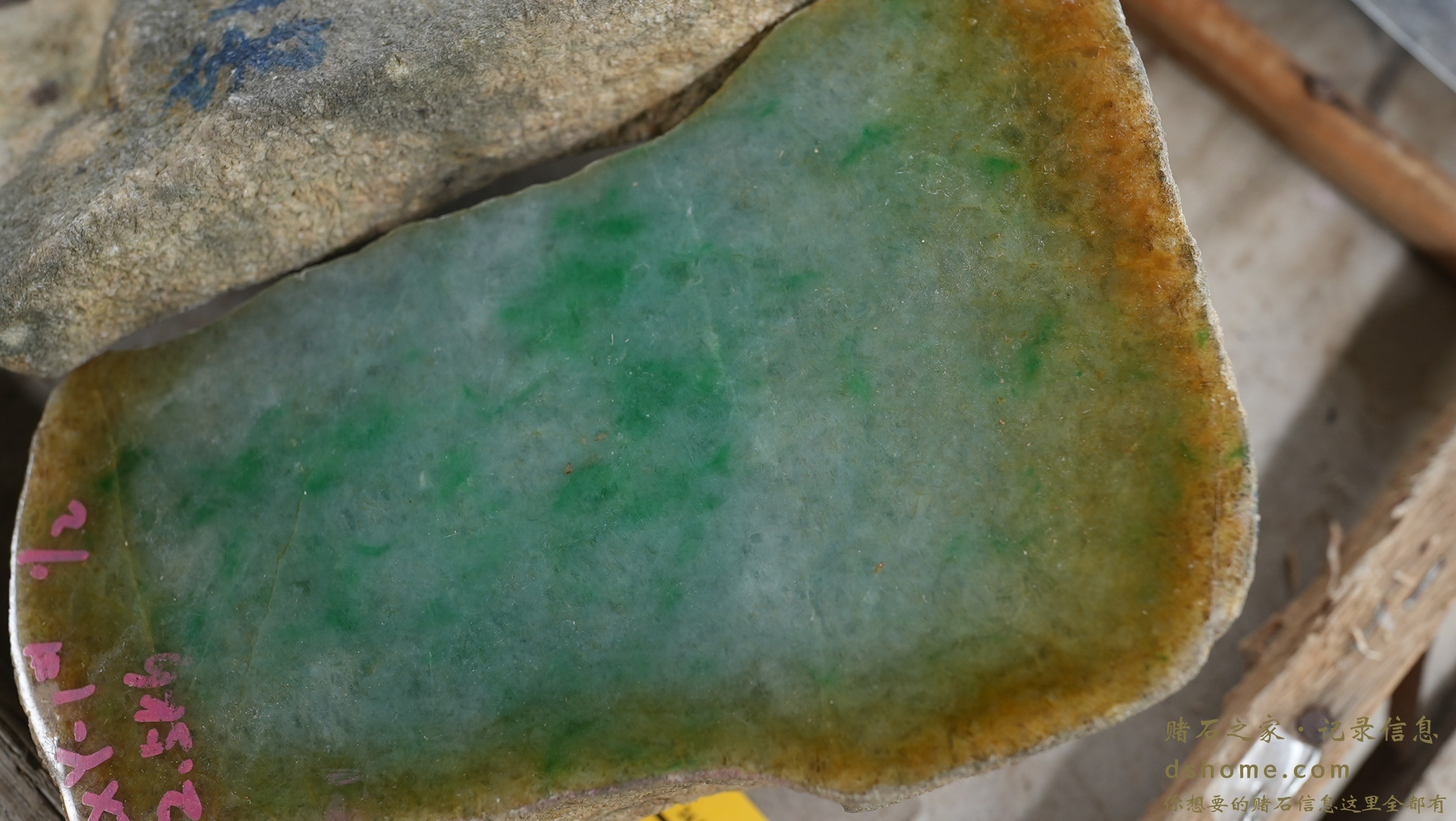

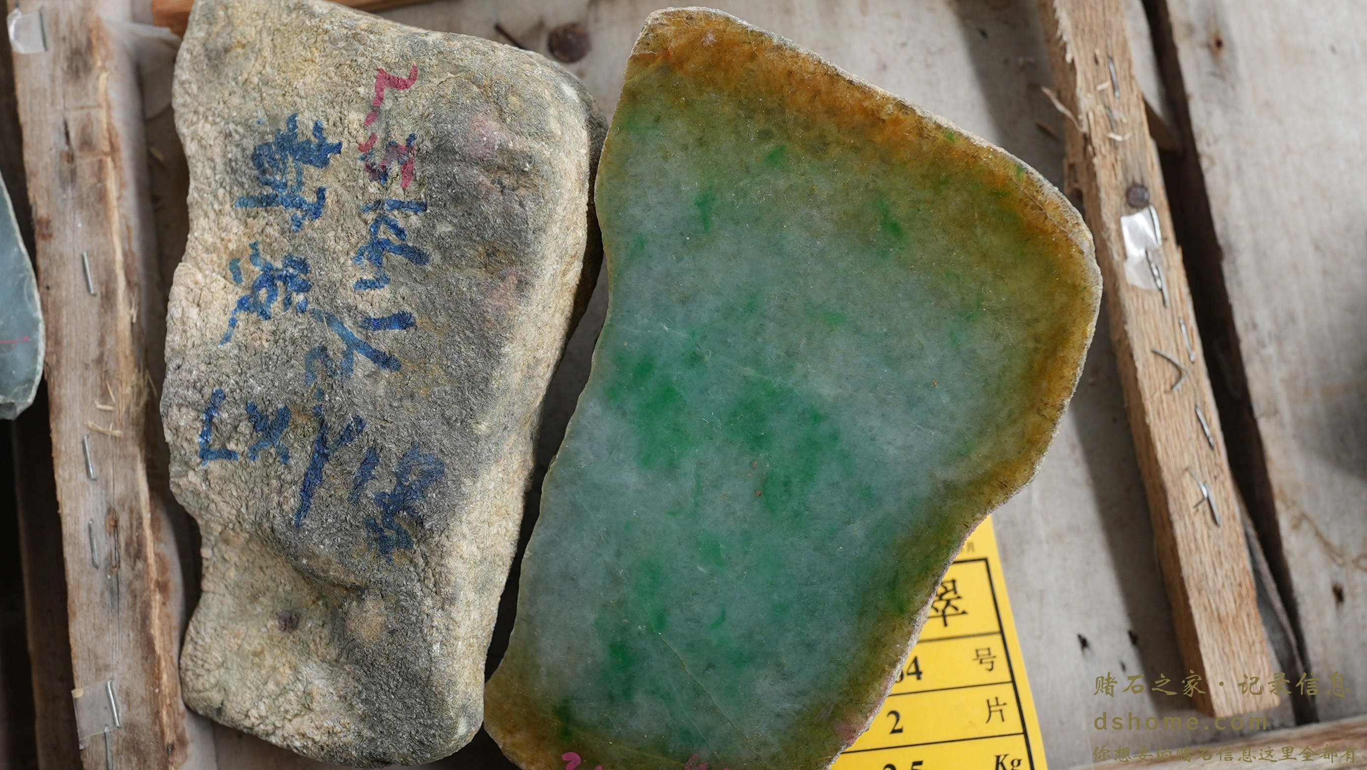

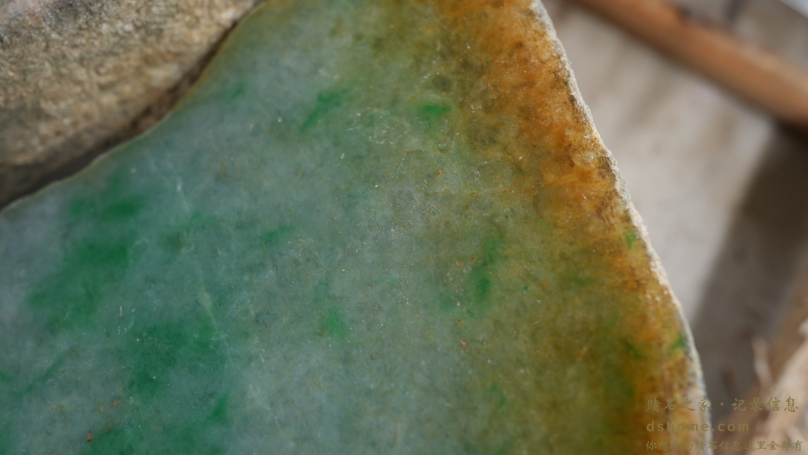

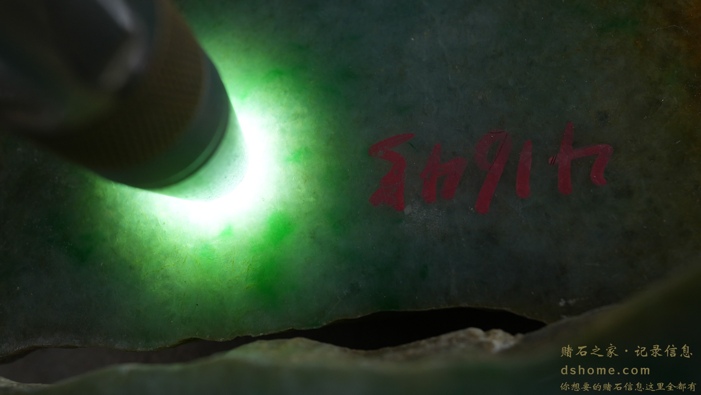

↑切开之后,里面的玉质晶体颗粒很粗,这个是自然的,皮壳都粗成这样了,里面不可能细。

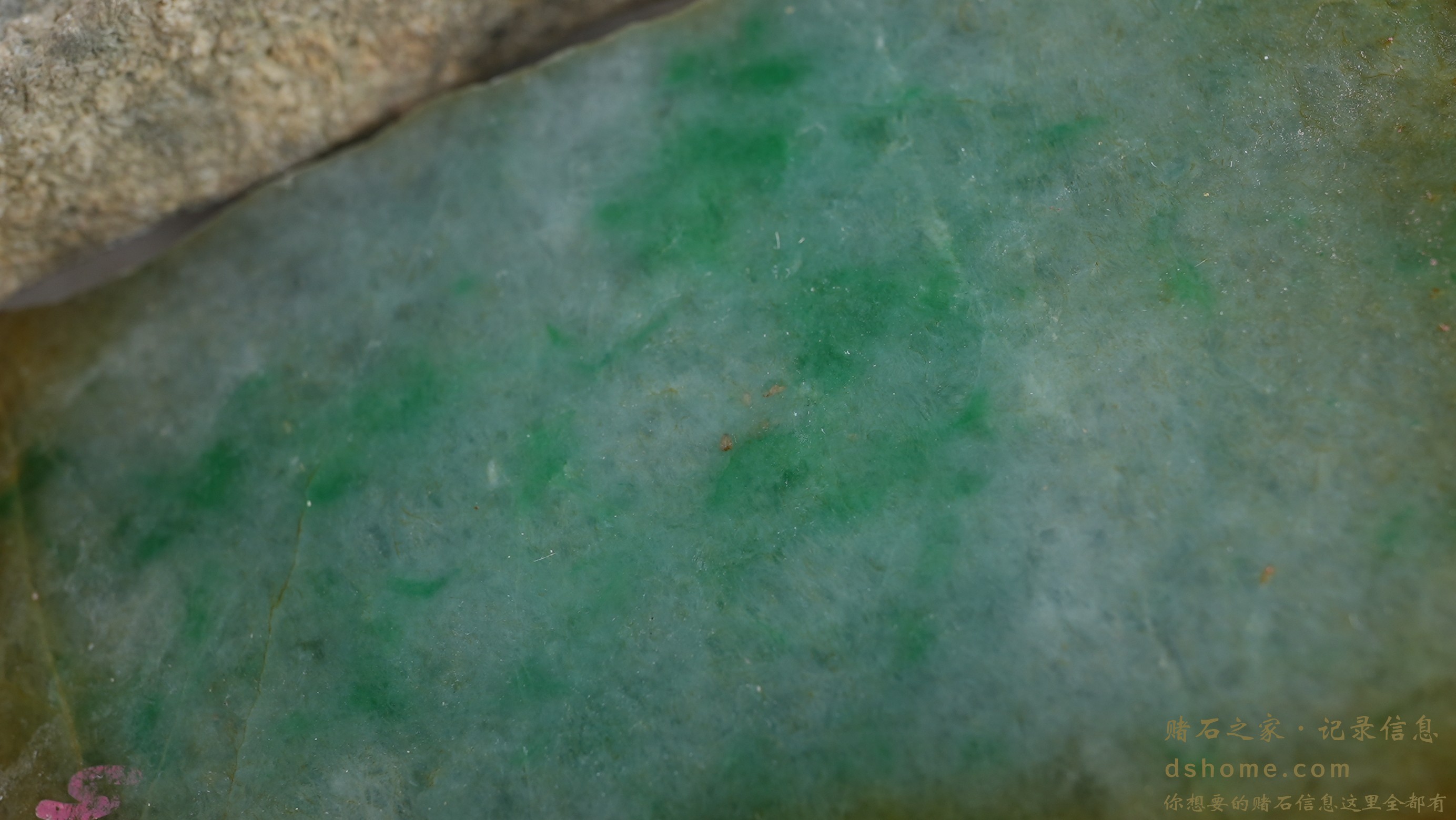

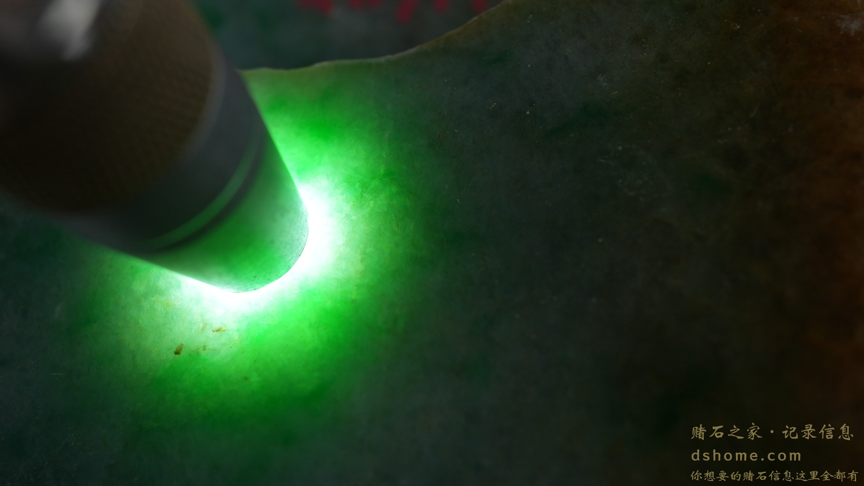

↑虽然里面有绿。但是因为晶体颗粒太粗了,做出来的东西也很难看。这种料子做的珠子都是便宜货,就是哪怕做珠子也是不值钱的。
↑局部位置,由于晶体颗粒太粗,晶体与晶体之间还形成了那个细小的瓷崩裂
